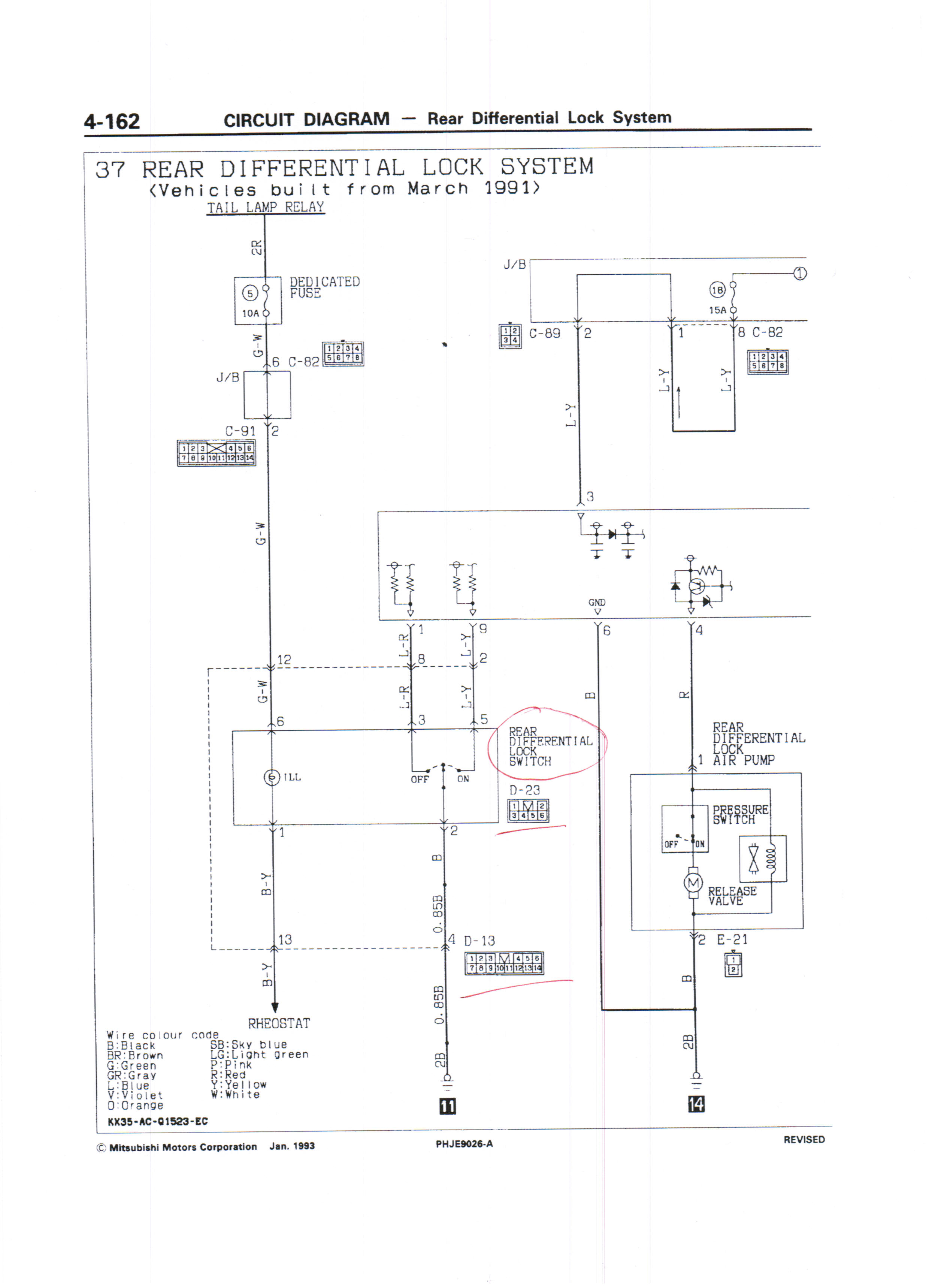

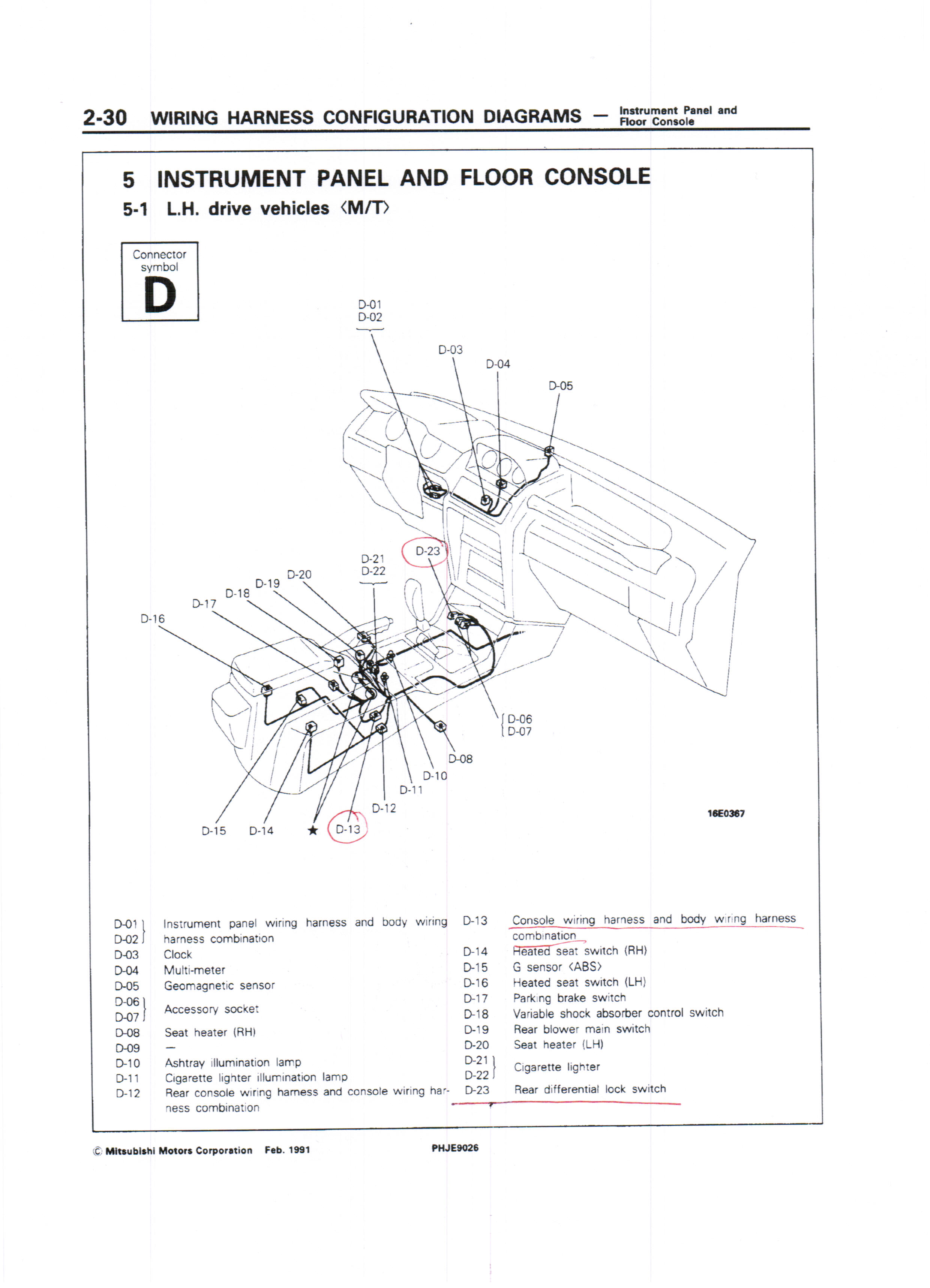

BAIL писал(а):Приветствую.Вопрос возник сегодня,когда снял пластик с рычагов МКПП и раздатки.Разъём от вкл\выкл блокировки заднего моста просто болтается в воздухе.Поднял задний ковёр салона-ничего нет.Моторчик вакуума на месте,все фишки подключены.Подскажите,кто знает,где искать провода?Или откуда они выходят,может срезали просто косорукие олени...
Вот смотри, "веселые картинки", может чем поможет. Разъем кнопки D-23, от нее жгут на разъем D-13, он должен быть на общем жгуте напольной консоли и уходит под торпеду. Если он отрезан, то провода то от него должны остаться где-то в жгуте. По схеме посмотри какие цвета проводов и восстанавливай.

Благодарю,полазию) в этом направлении.Скажи пж-ста,что означает "аксессори шокет"? На схеме 06-07.У меня подсаживает аккум,и при снятии\надевании клеммы без зажигания щёлкает реле с этим же названием.В блоке слева в ногах.
Сообщения: 57487
Поблагодарили: 4803 раза
Re: Где искать провод к кнопке блок-ки моста?Отсутствует сов
BAIL писал(а):
"Асессорес сокет" Это розетка для доп оборудования. Реле АСС включается при повороте ключа зажигания в первое положение.
