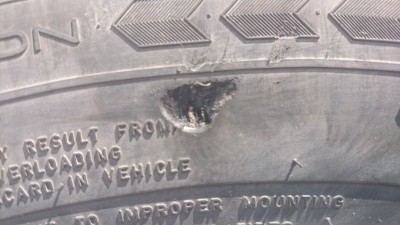

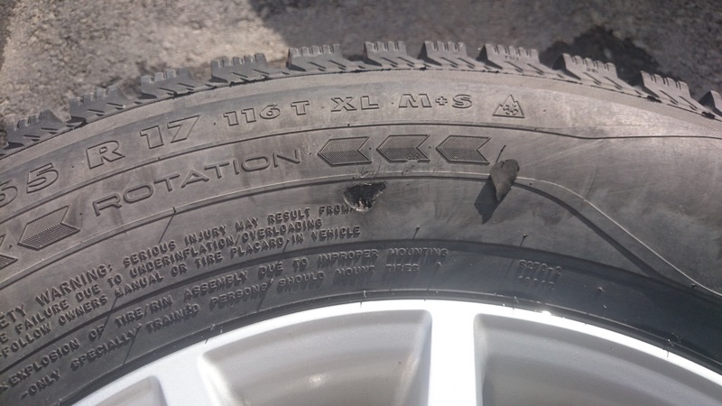

2. На одном из колес с зимней резиной на боковине покрышки обнаружил небольшой порез и вырванный кусочек резины. Подскажите насколько критично это и возможно отремонтировать или только менять?

Если корд цел и нет грыжи,то кусок тебе заварят,сделают дырку,засунут грибок,дальше как ремонт камеры,далее излишек убирут наждаком или там шлефмашинкой.
