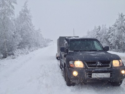

Установил фаркоп на ПАДЖЕРО 4, зацепил прицеп со снежиком, но от ребят услышал о возможных серьезных проблемах с коробкой после таскания прицепа. Кто сталкивался с проблемами коробки после езды с прицепом?

А с чего вдруг он тяжеловат?
Снежник максимум 300-350кг. + прицеп 100-150кг = 400-500кг.
Где тяжесть. И тащить его можно практически чем угодно.
А уж четвёркой сам бог велел. Она его даже и не почувствует.
На фото прицеп автовоз, там и тормоза и категория.
Так что всё нормально
