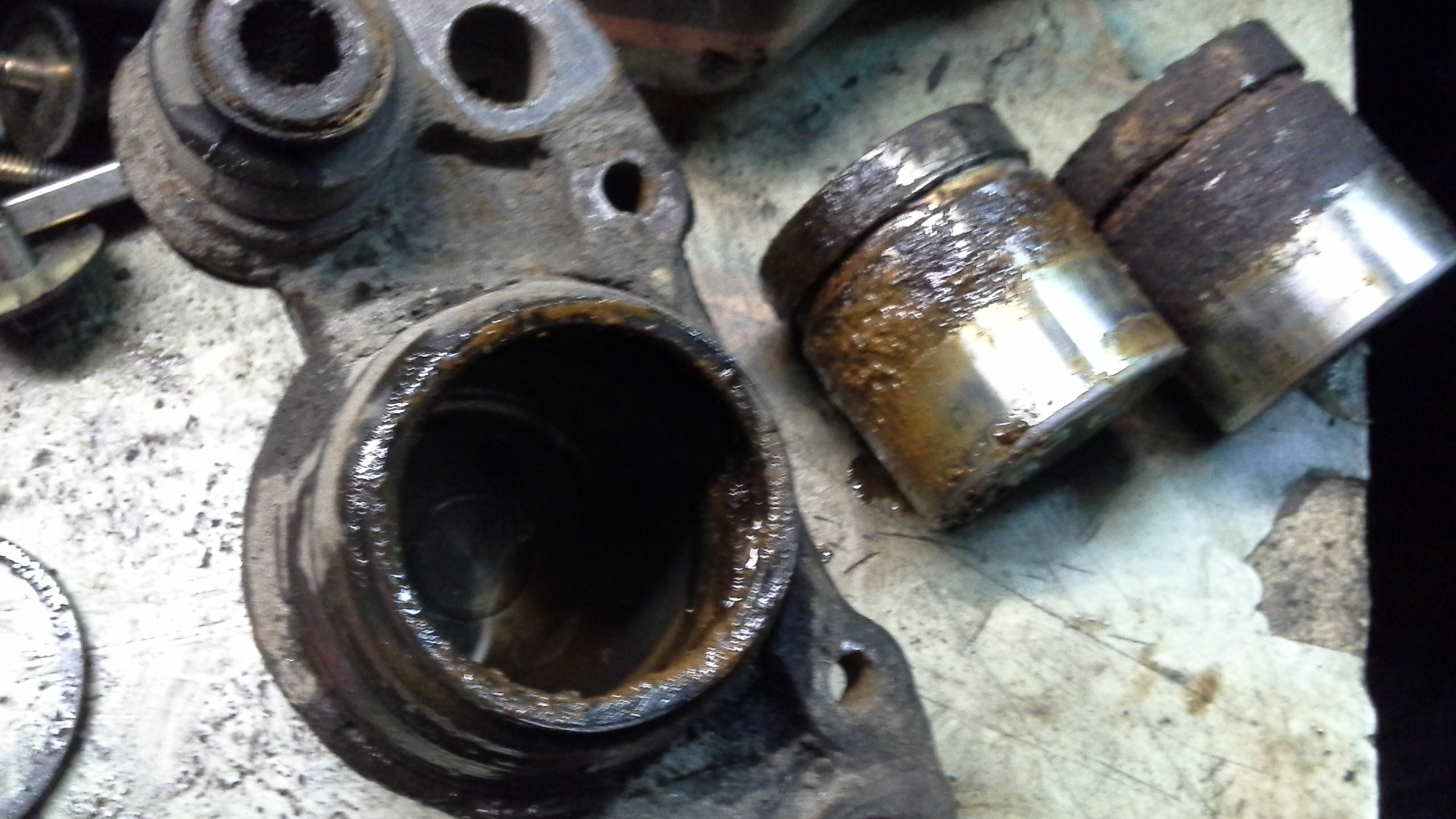

дефектовка поршня суппорта
ваше мнение?
в помойку
Сообщение Смирнов »
собственно все в вариантах ответа. На двух фото один и тот же поршень с разных сторон. Видно разрушение защитного слоя и коррозия самого "тела" поршня.

Re: дефектовка поршня суппорта
Сообщение kyzya11 »
Тарас, это задний суппорт?
Сообщение Смирнов »
kyzya11 писал(а):Тарас, это задний суппорт?
перед... спорт ню
Сообщение kyzya11 »
Я б выкинул, стоимость поршня окупит скорое закисание, испорченную колодку, перегретый диск, нежданчик в дороге.
сужу по своему опыту)))
ночь, заправка где то в ярославской области, 0 градусов
Расклинивал топором кое как, что бы до Москвы доехать хотя бы, диск был синим.
Сообщение Chumahod »
Однозначно в помойку. kyzya11 выше правильно сказал, даже если всё намазать-перемазать как следует, всё равно не на долго.
Сообщение V_Noise »
скажем так, если сам себе делать, то еще можно поездить.
если это клиент за деньги, то потом по гарантии тебе оно надо опять лезть.
опять же, если клиент готов без претензий принять, то почему бы и нет. только рассказать ему о возможных последствиях
Тарас, в помойку , ток скажи в какую ::-D: я подберу, ты б мои видел :*CRAZY*:
Сообщение Мишок »
У меня коррозия еще больше была, но ничего не текло и не клинило.
Да и вообще клинило поначалу только задние скобы, пока не привык после отпуска суппорта разбирать мазать :Botan:
Сообщение Смирнов »
алексей - Маленький Мук писал(а):Тарас, в помойку , ток скажи в какую ::-D: я подберу, ты б мои видел :*CRAZY*:
Тебе то они накуа??? у тебя таких супортов нету... приедь у меня помойка большая... тебе ченить подберем))))
Сообщение masster »
Состояние не криминал.Обработке поддается
Вот убитый. Савсем мертвый
Сообщение Margaret-For »
V_Noise писал(а):скажем так, если сам себе делать, то еще можно поездить.
+1000....
Но, я и себе не стала-б ставить! так как люблю свою машину и особенно время!
Сообщение nersik »
Это моя машина. Проголосовал за замену.
Сообщение Смирнов »
masster писал(а):Состояние не криминал.Обработке поддается
Какой именно обработке? расшифруйте.
P.S. только заметил что не в той ветке тему открыл... поршни все ж таки от нового спорта))). Паша, если не трудно перенеси тему. Важно мнение владельцев новых спортов.
Сообщение kyzya11 »
Дык еще интересный вопрос - почем новый поршень то?
Сообщение Fox414 »
какой диаметр и высота поршня есть возможность померяй?
я на машке 6 от газели ставил диаметр совпал, высота газелевского на 4 мм выше но это не мешало.
3 года работает отлично .кач-во хорошее . может и сюда влезут?
