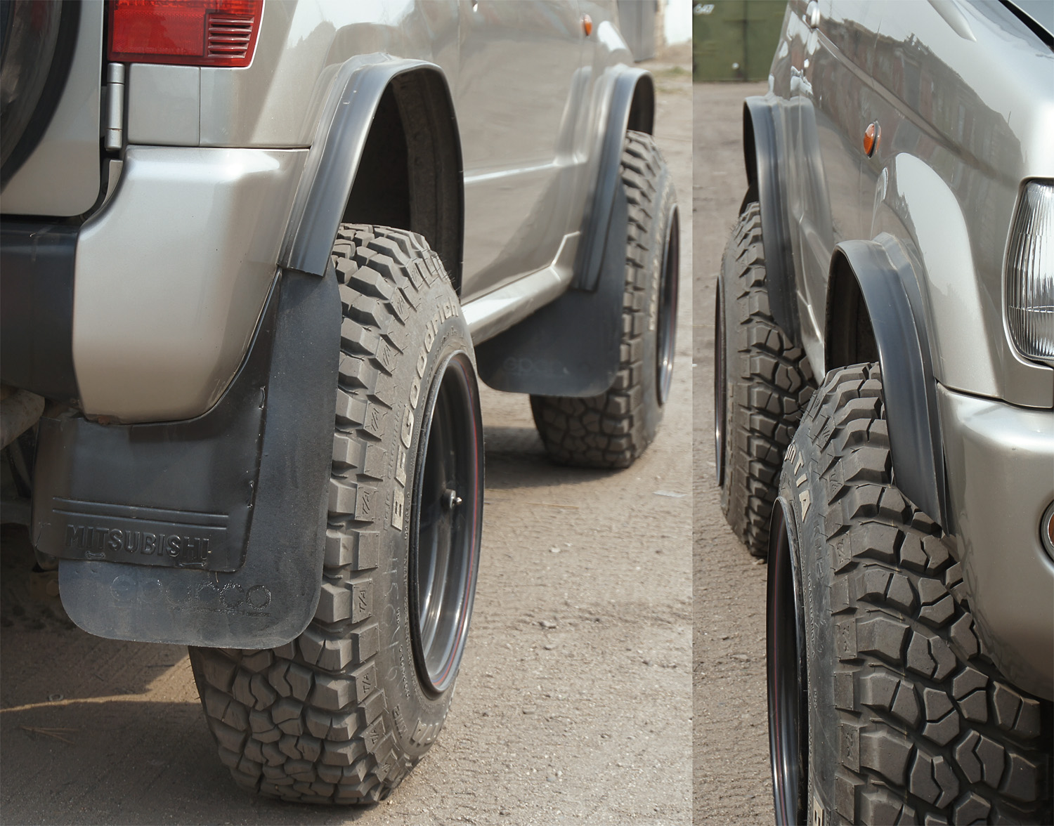

Поэтому я Л-образные поставил)

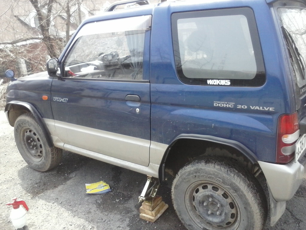

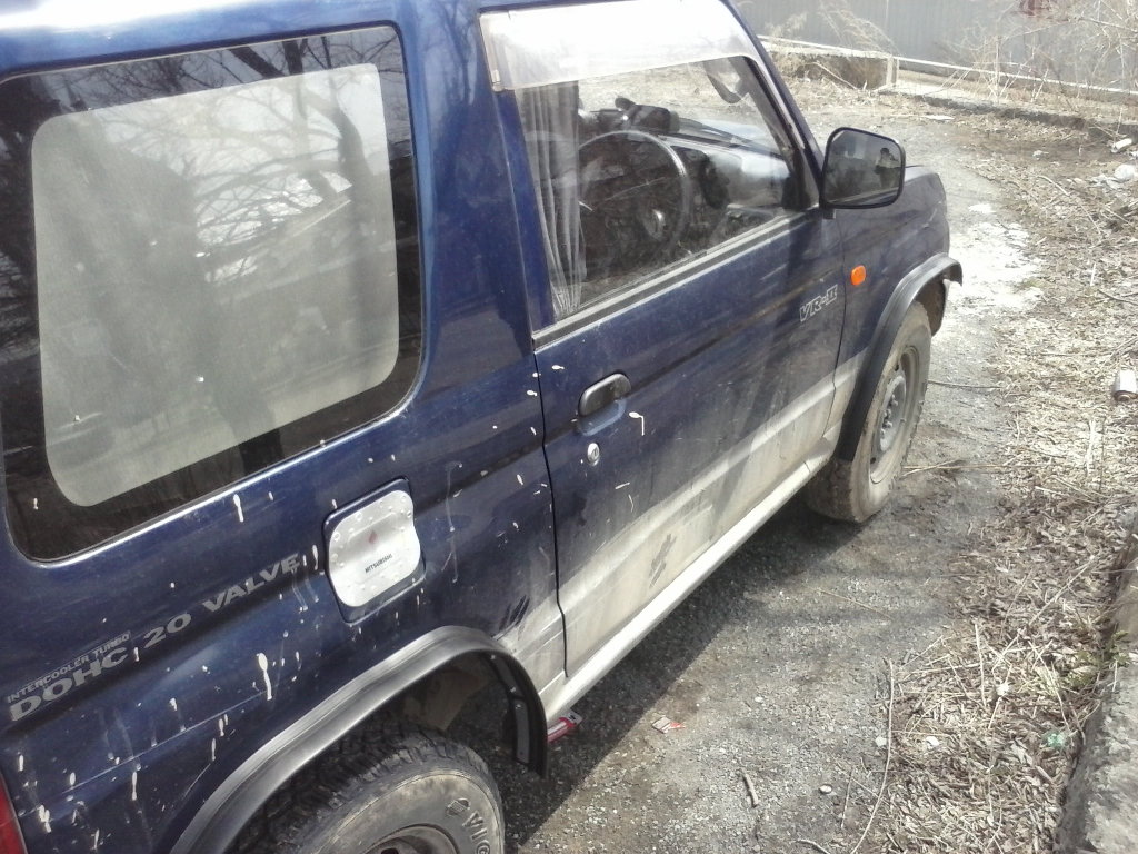

Вот фотки в процессе работы. Ещё не все винты докручены, не все дырки просверлены, но оценить будущий вид уже можно.
Pajero Mini H56A, МКПП, Turbo, лифт 3", Kumho KL71 235/75R15
idled
Сообщения: 4047
Зарегистрирован: 13 мар 2007, 21:38
Откуда: Пермский край
Благодарил (а): 11 раз
Поблагодарили: 168 раз
Re: Расширители арок
Сообщение idled »
Lyset писал(а):Вот фотки в процессе работы. Ещё не все винты докручены, не все дырки просверлены, но оценить будущий вид уже можно.
А что по заднему бамперу не продолжил, как-то куцо смотрится, да грязь пролетать будет.

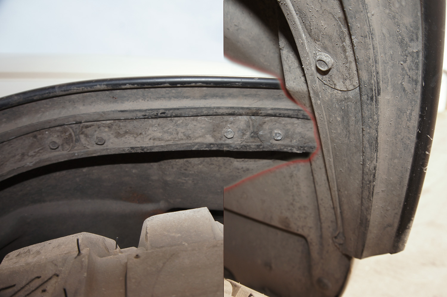

Не заметил особых проблем, спереди тупо к пластику на саморез, как на фото. Года полтора полет нормальный.
