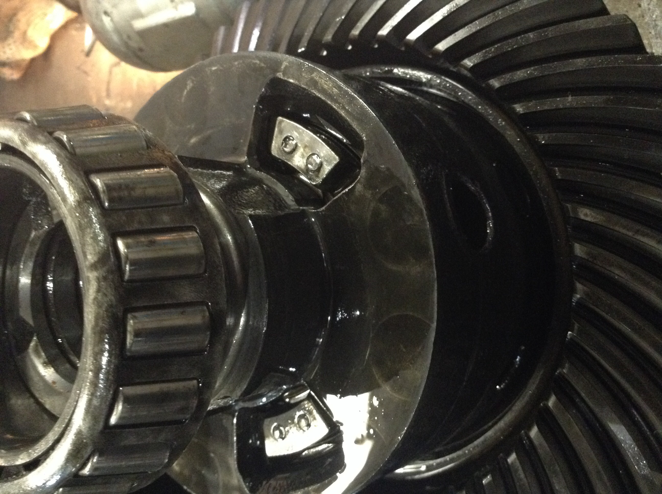

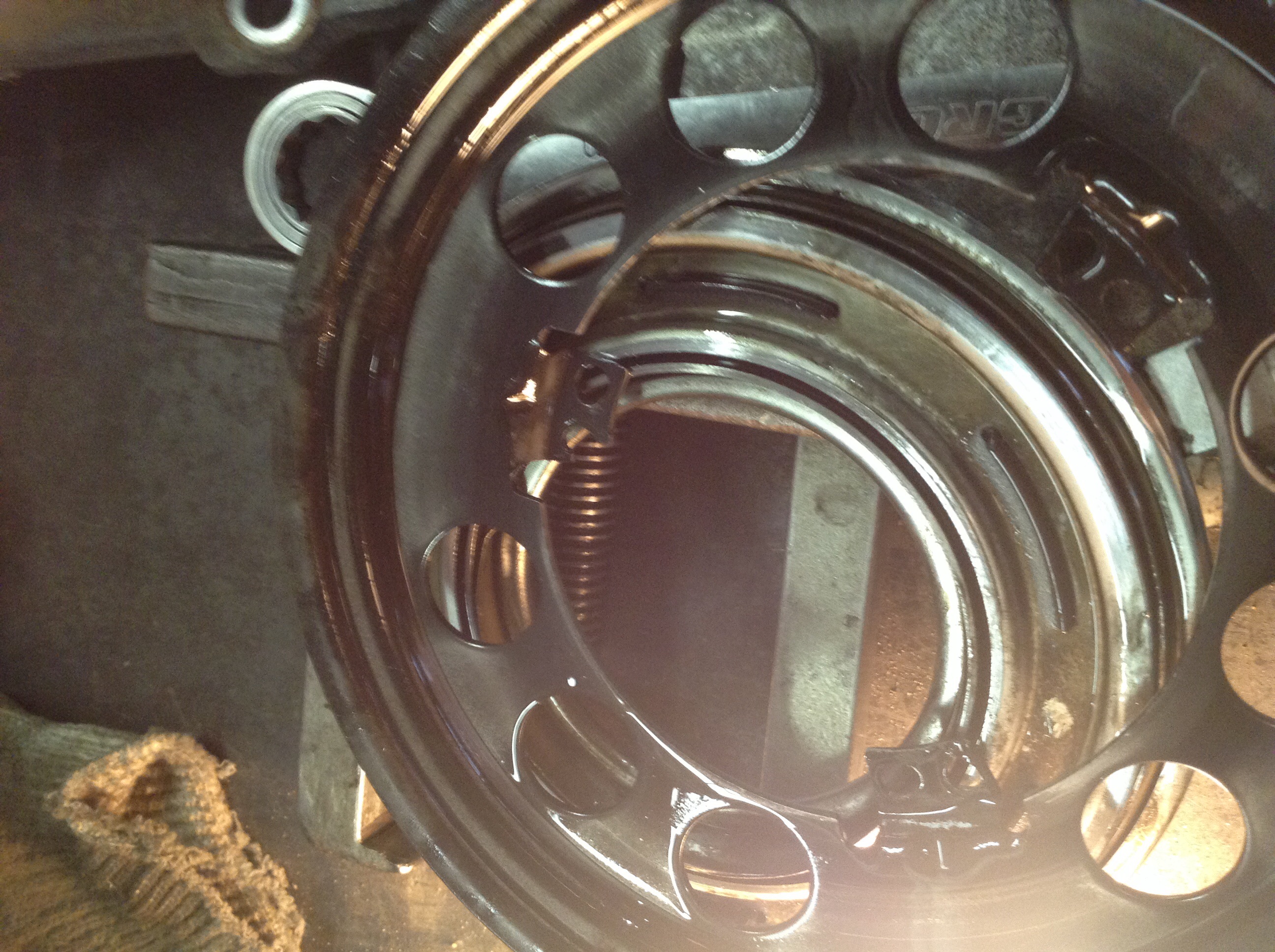

Вот такие вот дела, посрезало все шляпки.
Кто что думает?

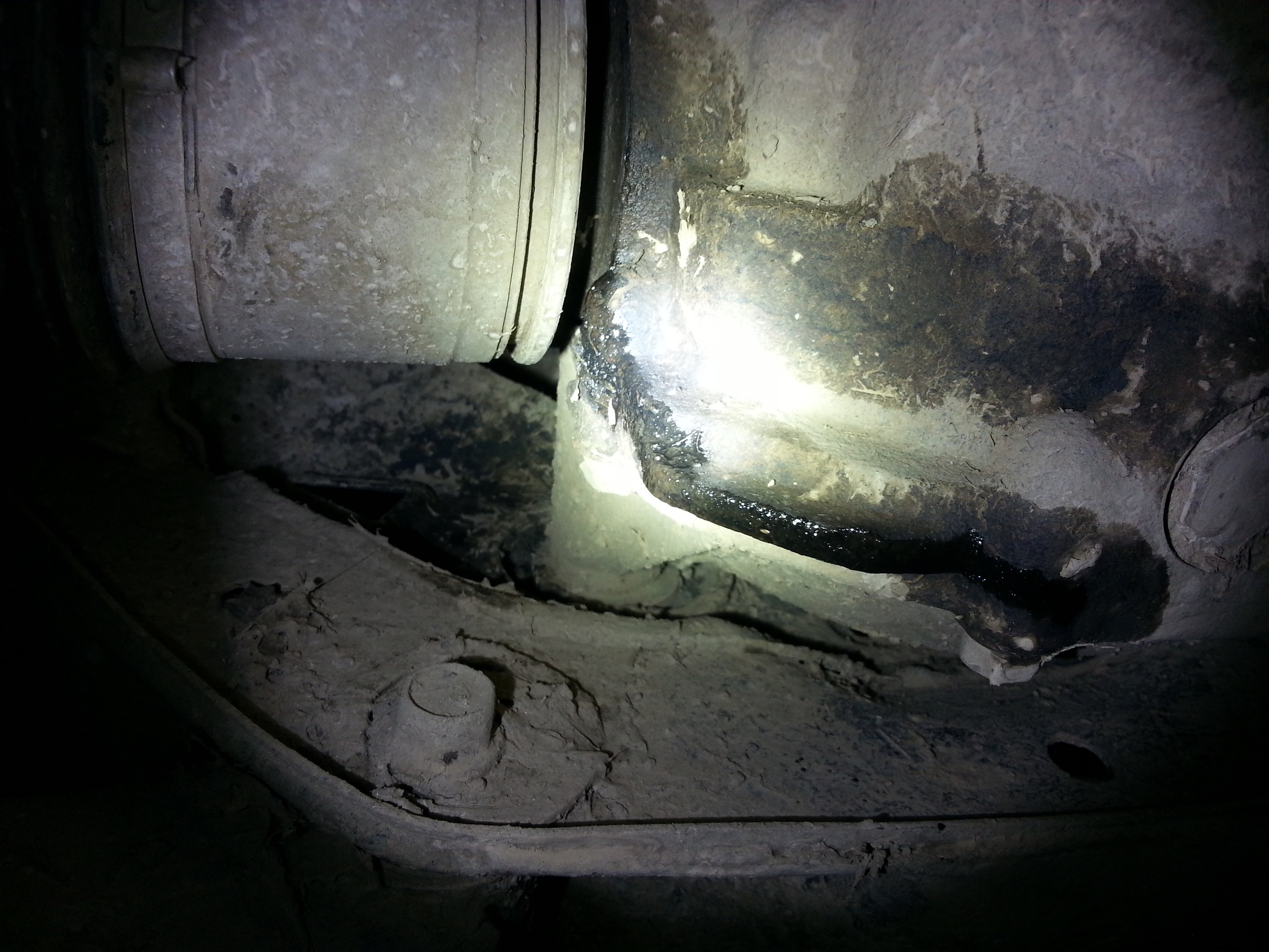

сегодня заглянул под редуктор свои и обнаружил течь. Думаю это сальник. Вот теперь задача как его поменять? Возможно ли самостоятельно на яме поменять или нет?
