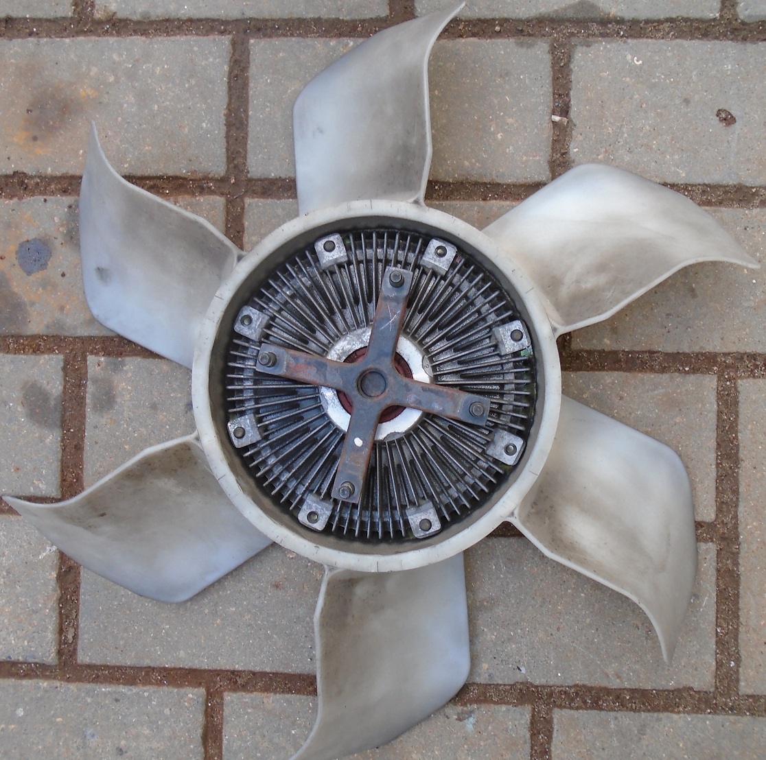

Для начала нужно снять пластиковую защиту-шумоизоляцию, воздуховод в возд. фильтр, открутить вентилятор (4 гайки М8 с 12мм головкой):
Чтоб не пробуксовывал вентилятор - его можно удерживать ключом на 17:

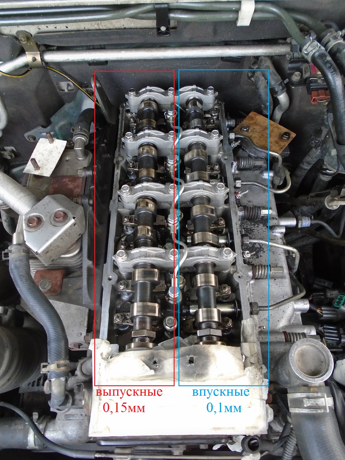

Зазоры для регулировки: "на холодную" 0,15мм - выпускные клапаны, 0,1мм - впускные клапаны:

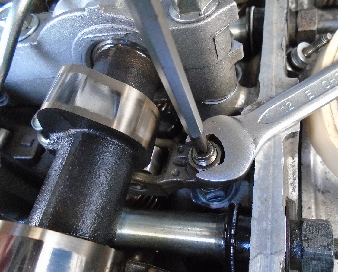

Проворачивая КВ выбираем положение, чтоб кулачки "смотрели" вверх. За один раз не меняя положение КВ можно отрегулировать зазоры на 4-х клапанах. Для начала головкой на 12мм ослабляем затяжку гайки. Затем хорошей четкой отверткой непосредственно регулируем зазор:

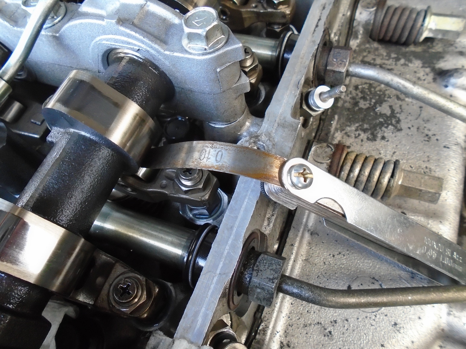

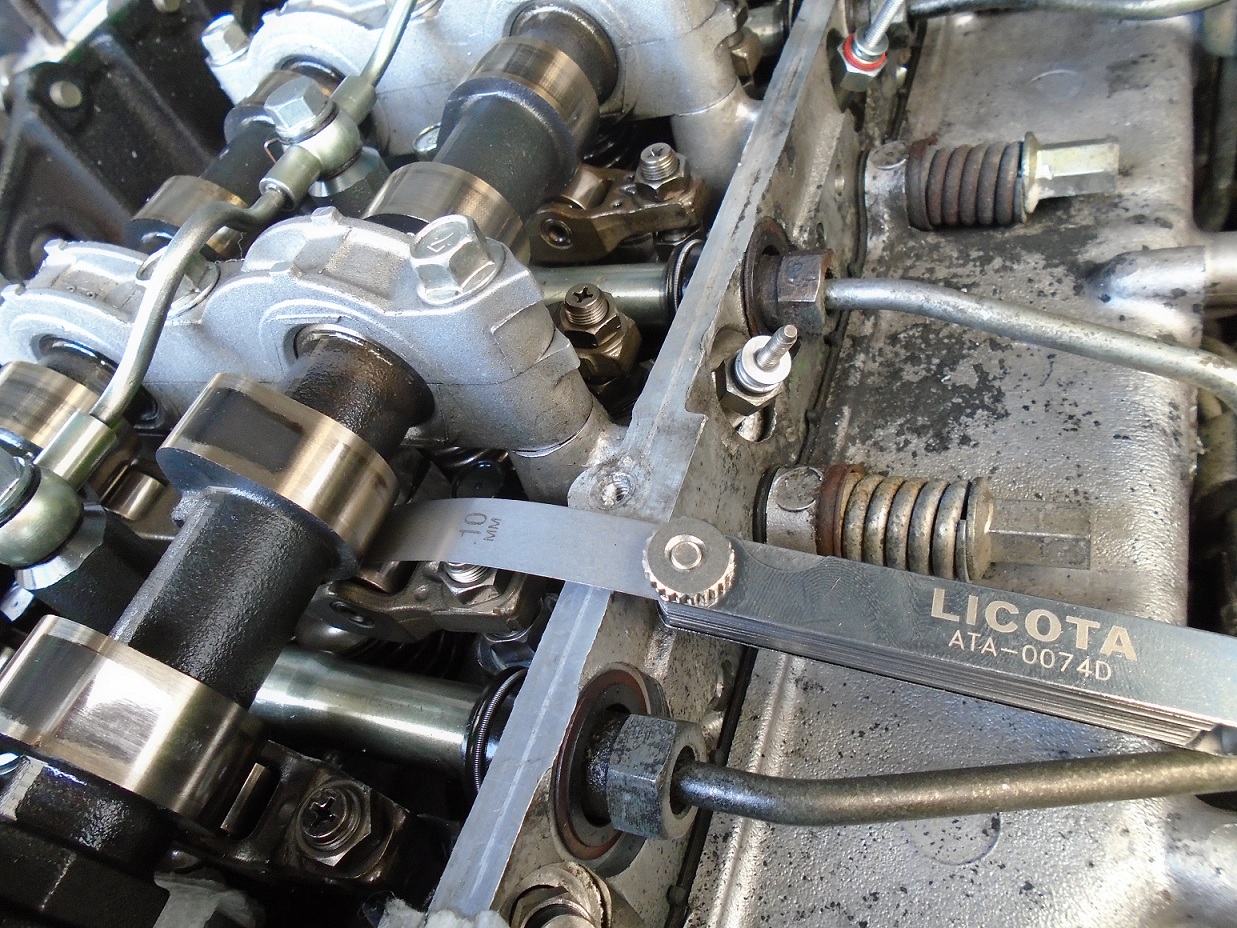

Нужно выбрать набор щупов, у которых ширина меньше ширины блестящей части кулачка (точнее меньше ширины ролика коромысла). Эти щупы оказались широковаты:
А эти - в самый раз:
Отверткой крутим регулировочный винт до тех пор, пока щуп с нужным зазором будет "закусывать". Легкое "закусывание" - признак, что зазор выставлен верно. После этого, удерживая неподвижно отвертку, затягиваем гайку ключиком, рукой, без фанатизма (резьба мелкая):

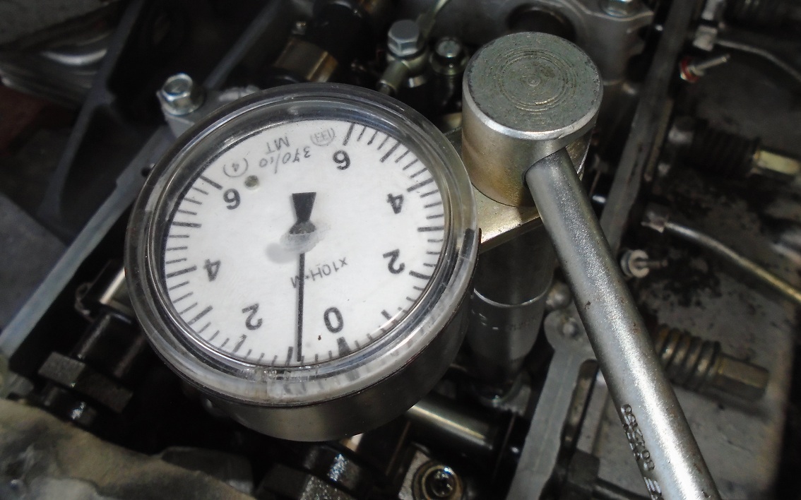

И окончательно дотягиваем уже не придерживая отверткой - динамоключом с головкой. Если ключом от руки было более менее затянуто - то рег. винт не сдвинется и выставленный зазор не "собъется". Усилие по инструкции около 9,5 (+- 0,5) Нм.
И так все клапаны. В конце делаем рукой несколько оборотов КВ, проверяем щупами, что все значения правильны и проверяем динамоключом, что все затяжки в норме.

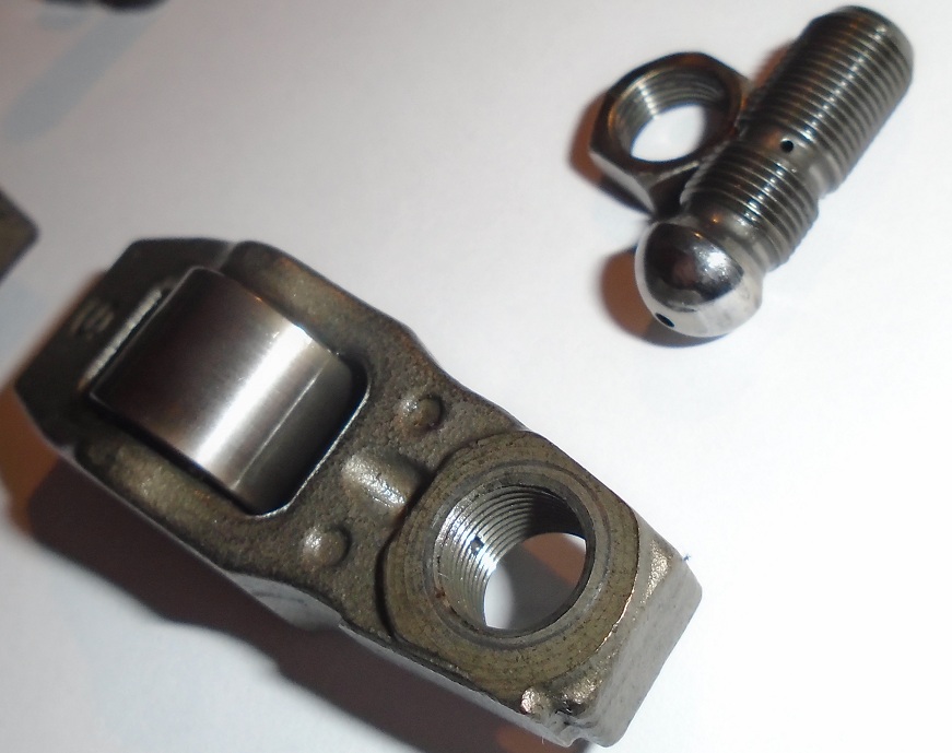

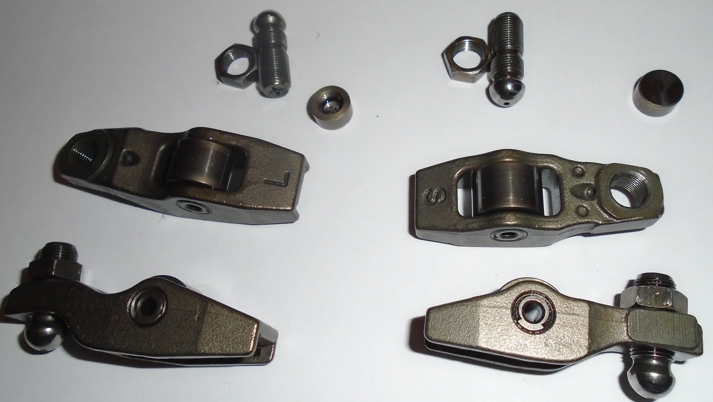

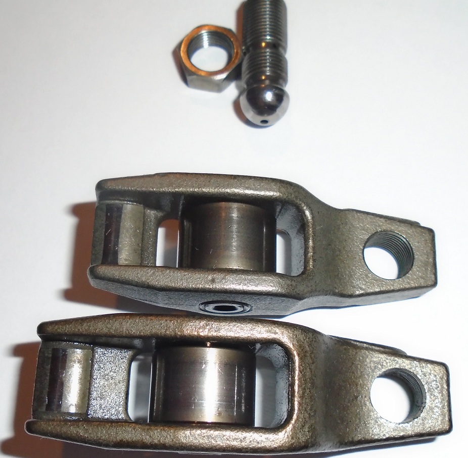

Кому любопытно устройство и внешний вид коромысел:
Коромысло в процессе работы упирается в клапан с одной стороны и в полусферический болт-упор с другой стороны, в котором имеется канал подачи масла:
Момент затяжки его 30-38Нм. Пользуясь тем, что снята клапанная крышка желательно от руки попробовать пошатать эти упоры, должны стоять крепко и наклепа рядом на алюминие быть не должно. Также попробовать пошатать сами клапаны - большого люфта быть не должно. Повращать вал несколько оборотов - ни должно быть никаких щелчков, стуков и пр. - иначе возможно, что какой-то клапан кривой и "подвисает" - тогда нужно чинить.
