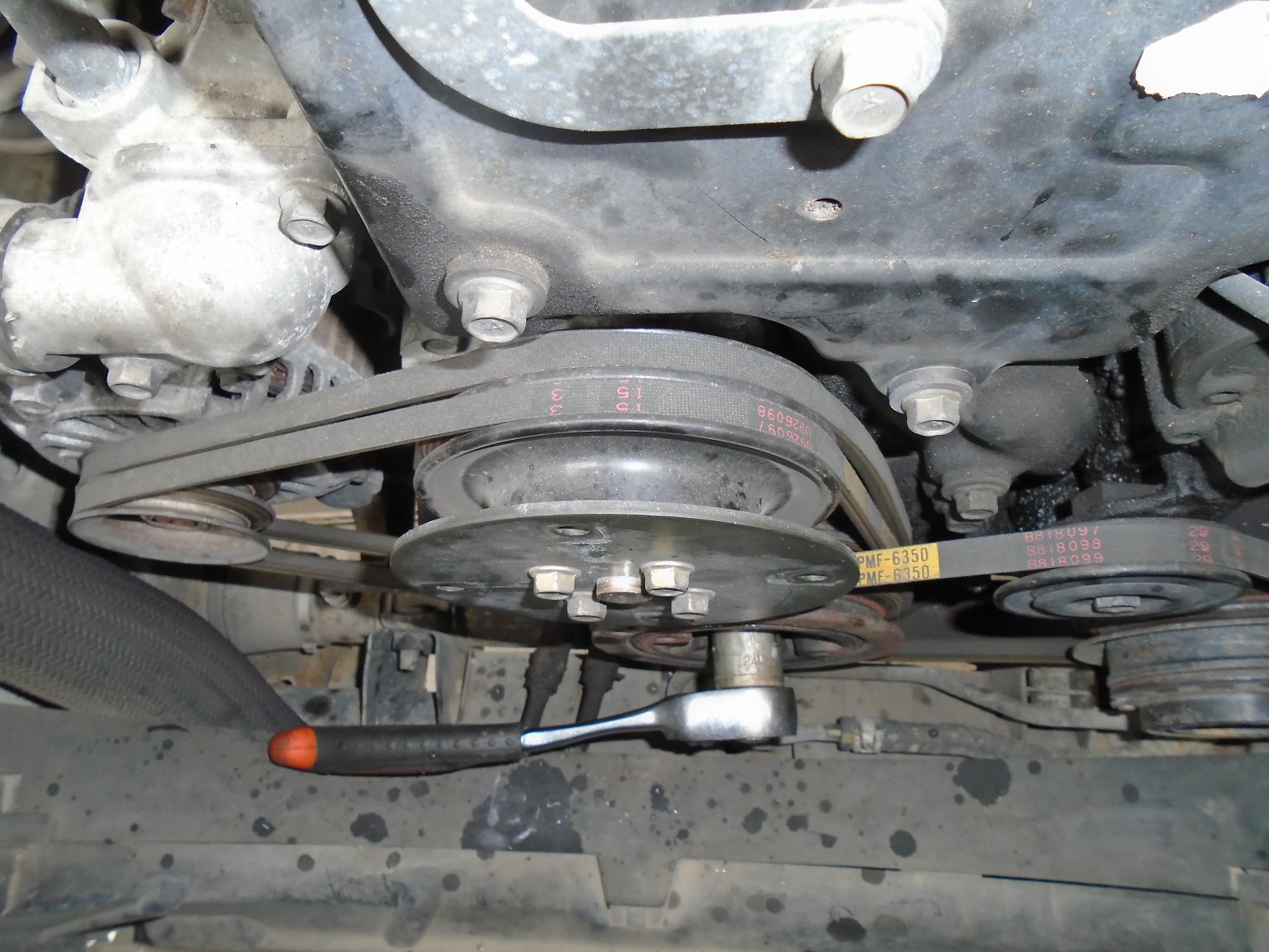

АКПП или МКПП переводится в "нейтраль". Проворачивать за болт коленвала (головка на 24):
Крутим болт КВ СТРОГО ПО ЧАСОВОЙ СТРЕЛКЕ!!! (иначе - поломка гидронатяжителя цепи)

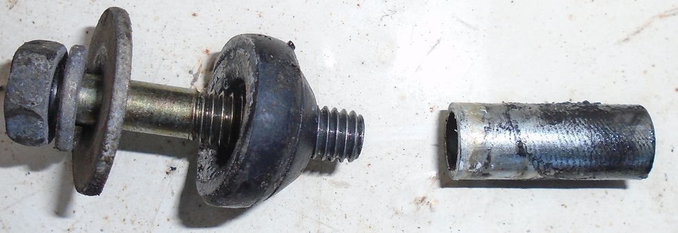

Кому любопытно устройство и внешний вид коромысел: Коромысло в процессе работы упирается в клапан с одной стороны и в полусферический болт-упор с другой стороны, в котором имеется канал подачи масла:
Момент затяжки его 30-38Нм. Пользуясь тем, что снята клапанная крышка желательно от руки попробовать пошатать эти упоры, должны стоять крепко и наклепа рядом на алюминие быть не должно. Также попробовать пошатать сами клапаны - большого люфта быть не должно. Повращать вал несколько оборотов - ни должно быть никаких щелчков, стуков и пр. - иначе возможно, что какой-то клапан кривой и "подвисает" - тогда нужно чинить.

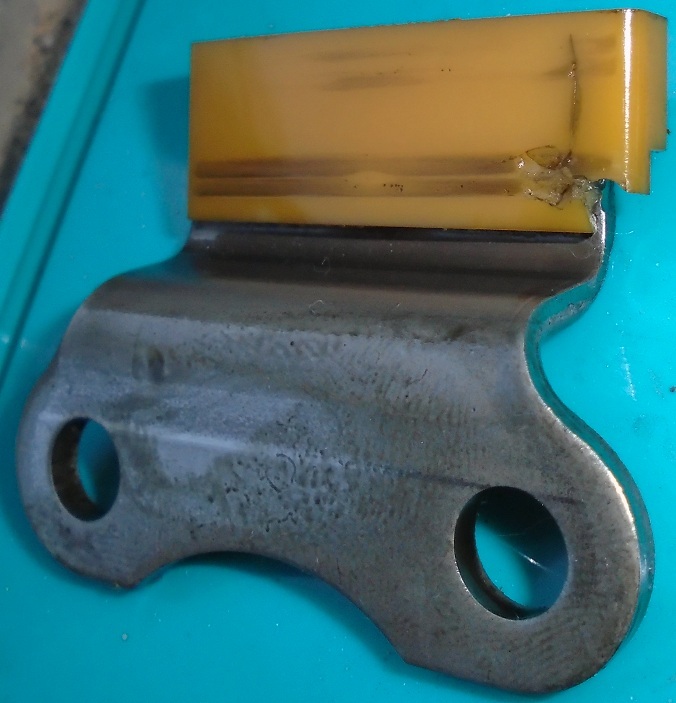

Также открутить и осмотреть верхнюю планку фиксации цепи, потому что не откручивая можно и не заметить сильных протертостей и сколов/трещин. Новая оригинальная планка стоит 10 $. Момент затяжки 20Нм: Это косвенные проверки, которые можно сделать "заодно".
