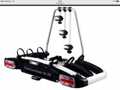

Платформа вот такая

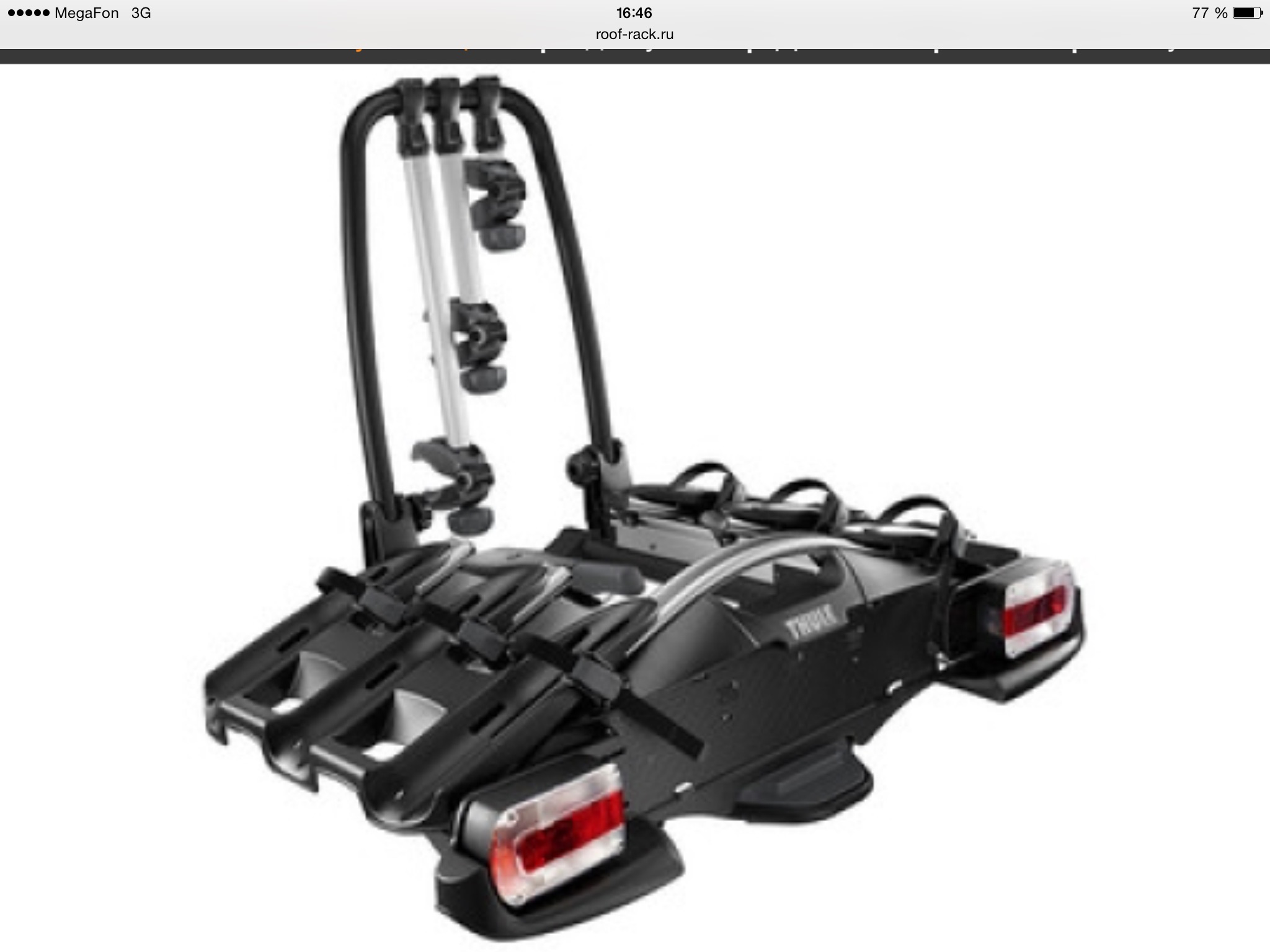

Или такая... Не решил еще
