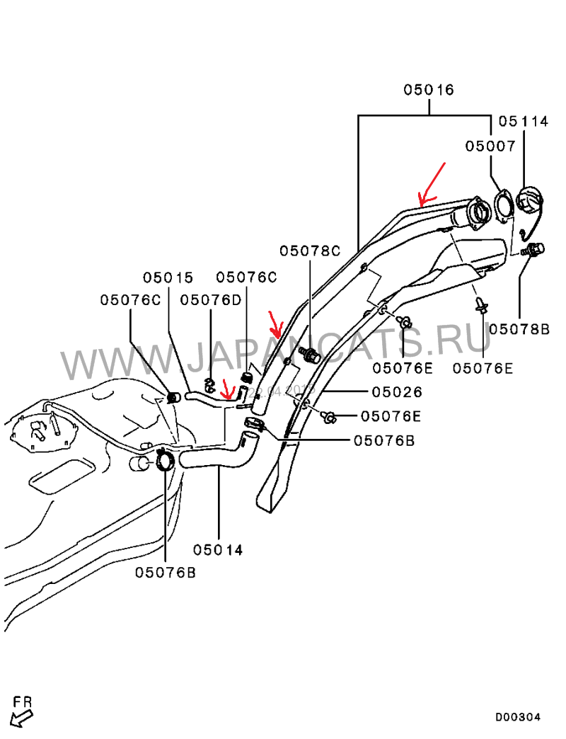

Где вентиляция бака??
Может кто подсказать где выходит трубка вентиляции топл.бака MPSN дизель 2014 год?Купил книгу от "третьего рима",там не нашёл.Бестолковое издание! "Легионом" кто пользуется?Как оно?

Хз что там в бумажках, по факту- под пластиковым кожухом в левом заднем подкрылке

Трубка находится под подкрылком в арке заднего левого колеса. Конец трубки изогнут полукругом. После снятия подкрылка ее видно сразу, ошибиться сложно.
