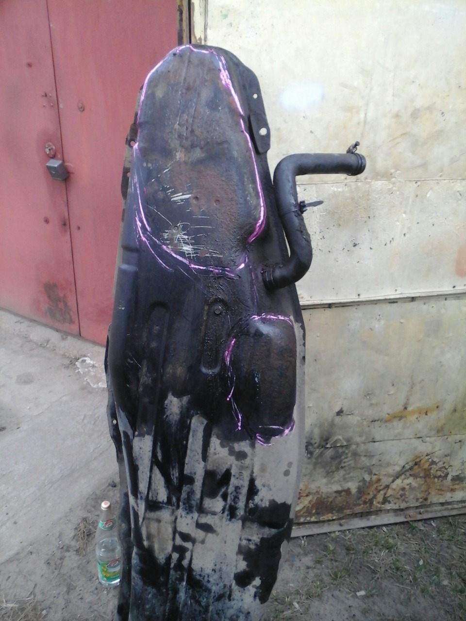

Собственно вот...
Сняли бак, розовым обвели места пораженные ржавчиной

Собирался отдать его за пиво кому нибудь...
Но Дубна - город очень маленький и лучший в городе сварщик оказался соседом по лестничной клетке дяди брата бабушки друга по детскому саду подруги моего товарища ...
В общем заварили за 2000р !
Папа счастлив как слон :))
