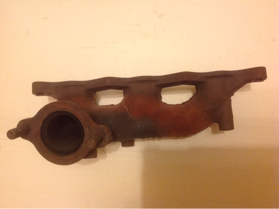

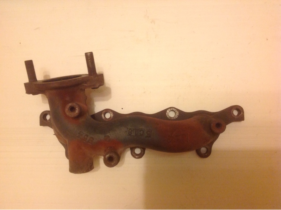

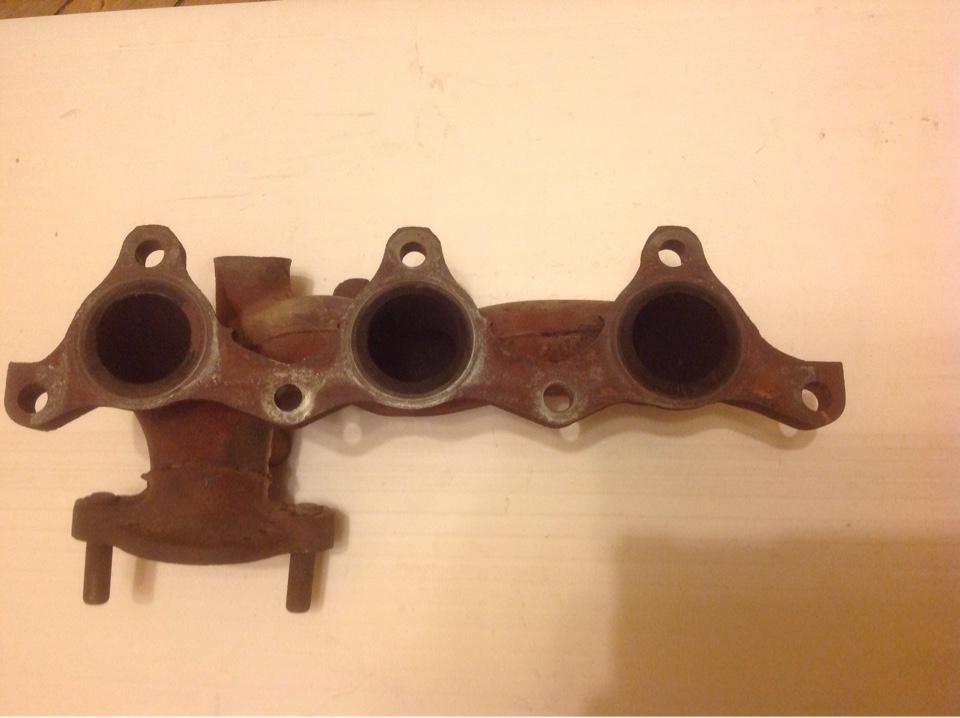

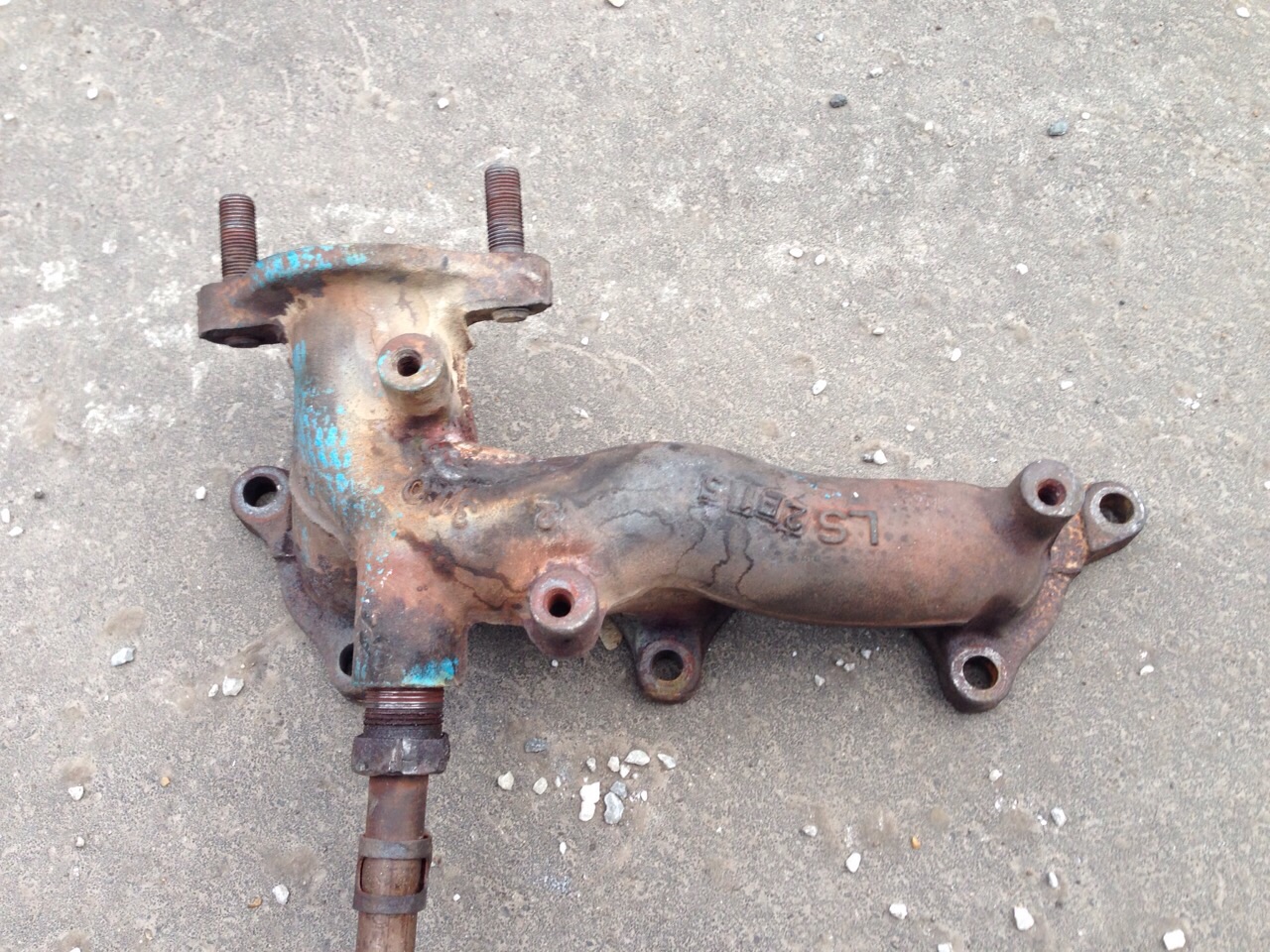

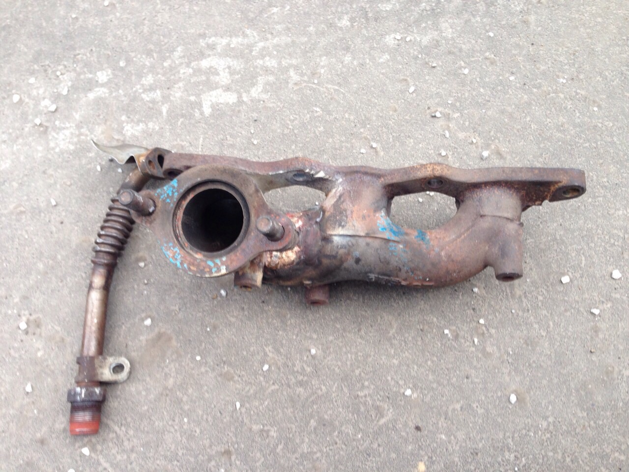

Короче))). Купил у меня друг П2 3,5 но... Короче выяснилось что движок у него 3,0 литра и хз от чего именно))). Сейчас мы его выстанавливаем))). Выяснилось что у него коллектор треснут. Поездили по разборкам, все другие(((. Подскажите от чего этот долбанный двигатель? Он и новый готов купить... Но блин, фиг знаем какой!
Выручайте пожалуйста)))
Если у кого есть такой Б/у, купим!!!

У меня на Паджеро Спорт есть такая хрень на левой башке.

Как вариант, от Делики, он дешевле сильно чем Пыжевские

Жень, так у Тея так же должно быть. Очень на моё похоже

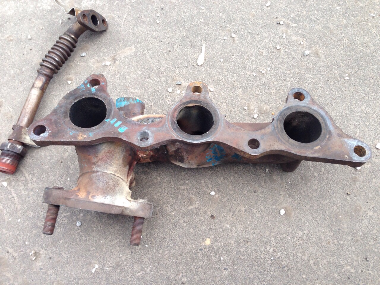

Лаврушка, эт от Спорта колектор, на деликовском нетю трубки егеера :) Ленке ток недавно переставляли движку од делики, коллектора меняли на родные, оной трубки тама нет и шпильки повёрнуты на 90гр, так шта от делики не пойдут если тока не переварить штаны ::-D:

алексей - Маленький Мук писал(а):Лаврушка, эт от Спорта колектор, на деликовском нетю трубки егеера :) Ленке ток недавно переставляли движку од делики, коллектора меняли на родные, оной трубки тама нет и шпильки повёрнуты на 90гр, так шта от делики не пойдут если тока не переварить штаны ::-D:
Спасибо Леш)))). Ленке звонил)))... Кстати один из коллекторов у Локко и есть тот самый мой с разобранной машины)))))

алексей - Маленький Мук писал(а):на деликовском нетю трубки егеера :)
после 2000 года моторы с ЕГР на Деликах, а шпильки и правда не там :)
