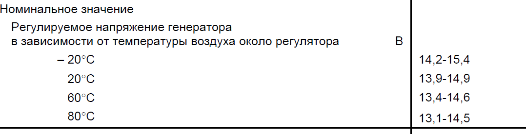

Re: Заброс напряжения и моргание ламп зарядки и воды в топли
Исходя из таблички выше все, что выше 14.5 на горячую является неисправностью и НЕ зависит от кол-ва потребителей и времени года, фазы луны и т.д.
Измерять напряжение надо исключительно вольтметром на клеммах АКБ.
