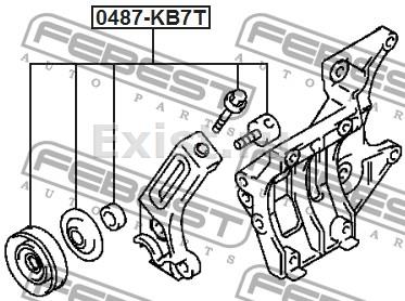

Если имеется в виду ролик на ремне до кондиционера. Там некая плоская тарелочка, между роликом и шайбой. На пружину непохожа, скорее защита подшипника.
Как на рисунке ниже (не факт что артикул с паджеро4):

Бачурин СМ писал(а): получается что гайка с шайбой должна фиксировать обойму подшипника ролика ?
Такие детали так не делаются. Подшипник запрессован. А данная тарелка просто защищает от грязи c открытой стороны.
Бачурин СМ писал(а):Если ролик будет проворачиваться на оси?
Не совсем понимаю что значит проворачивается - он же в принципе вращается вокруг оси.
Если он болтается на оси как попало или подклинивает (шумит итд) - проще новый купить, он идет в сборе: с осью, тарелочкой и натяжным винтом. Можно заменить подшипник, говорят там 303.

Бачурин СМ писал(а):знал бы что ось прослаблена
Эм, как бы там нет оси, ось это болт который вкручивается прямо в ролик - по схемам вроде так (сам не разбирал).
Вот его фиксация - простой гайкой.
