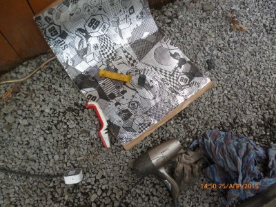

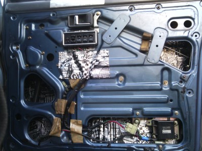

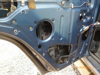

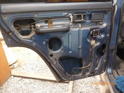

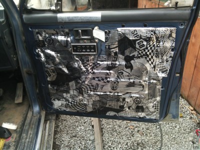

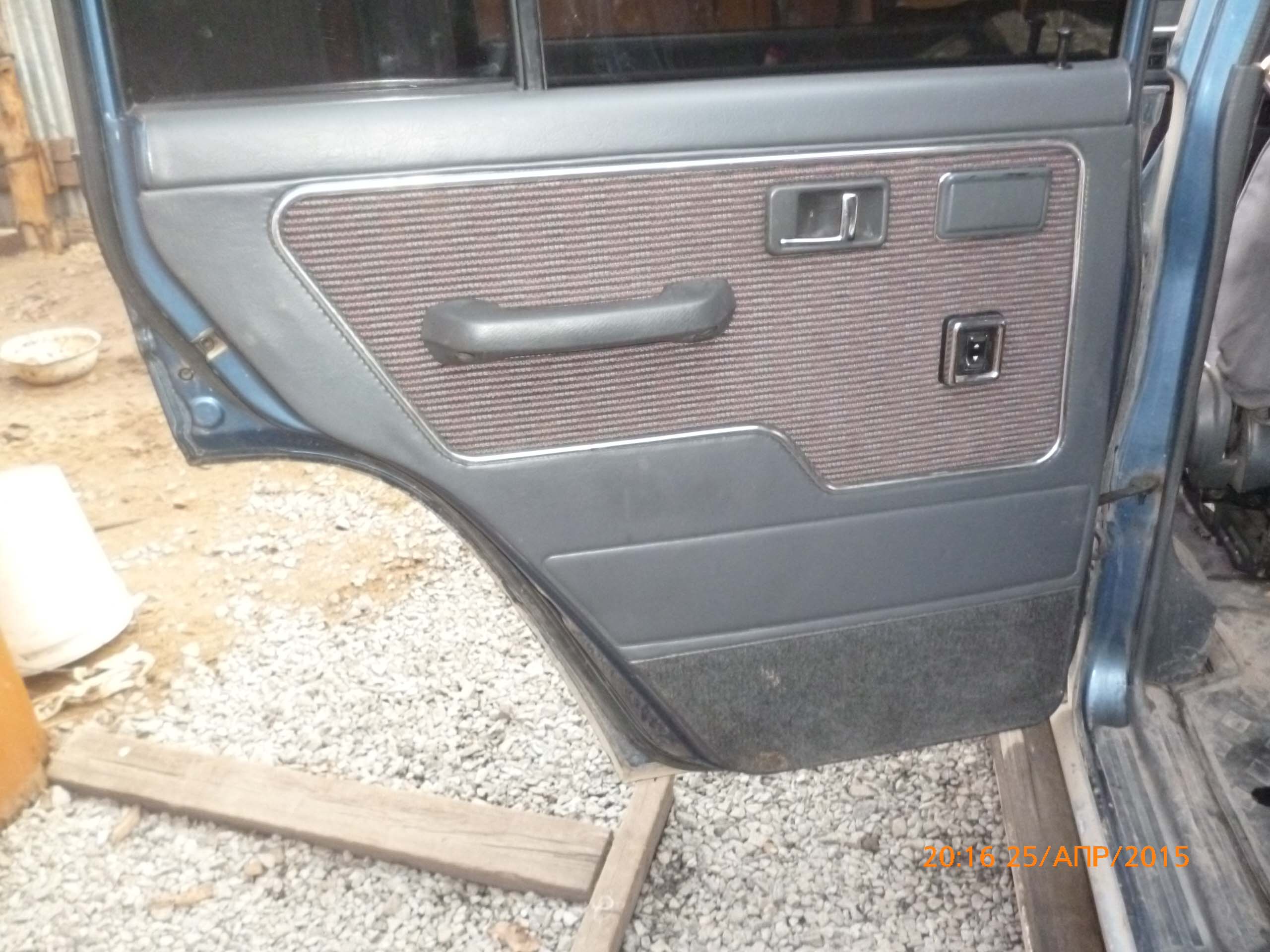

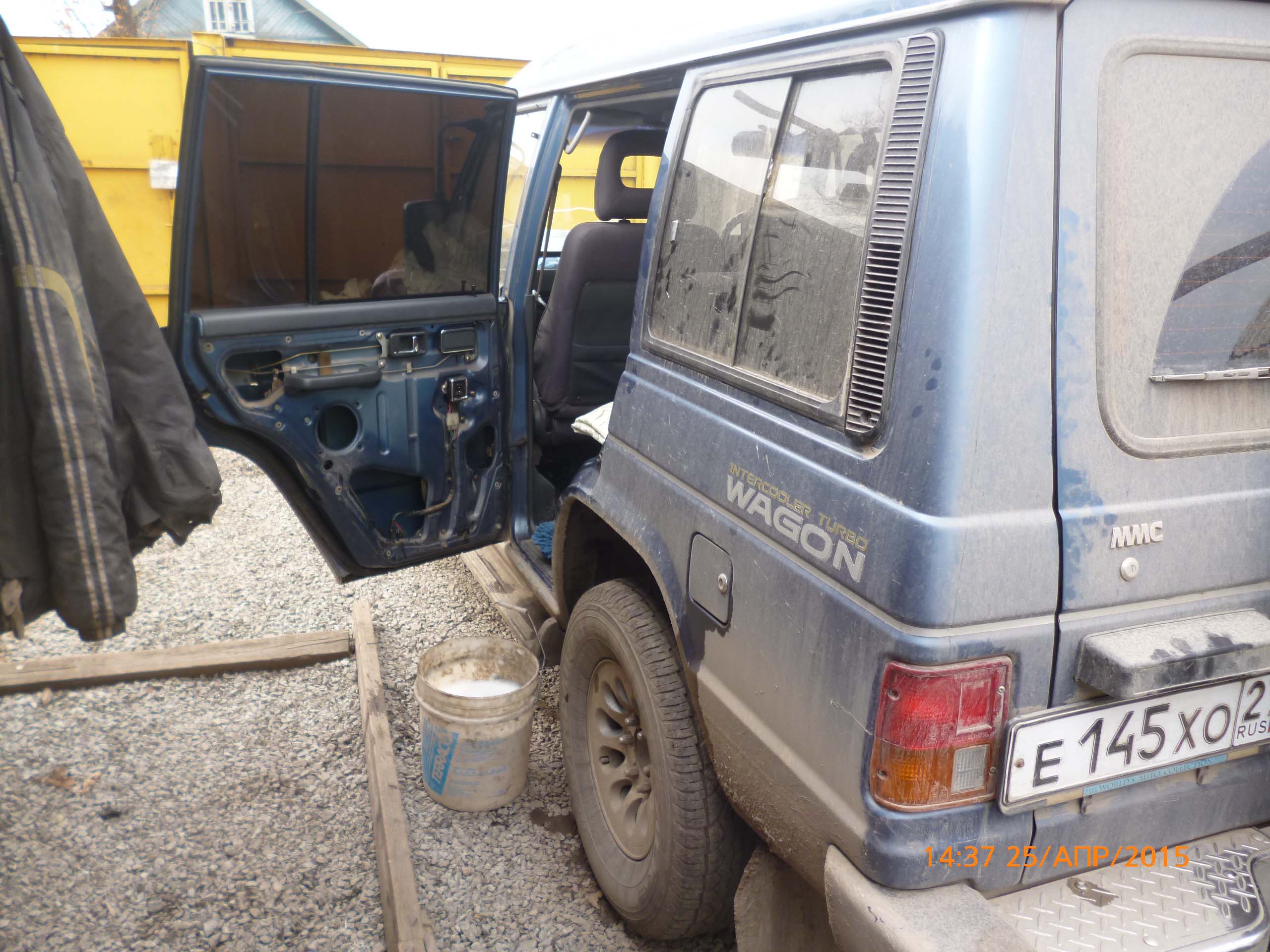

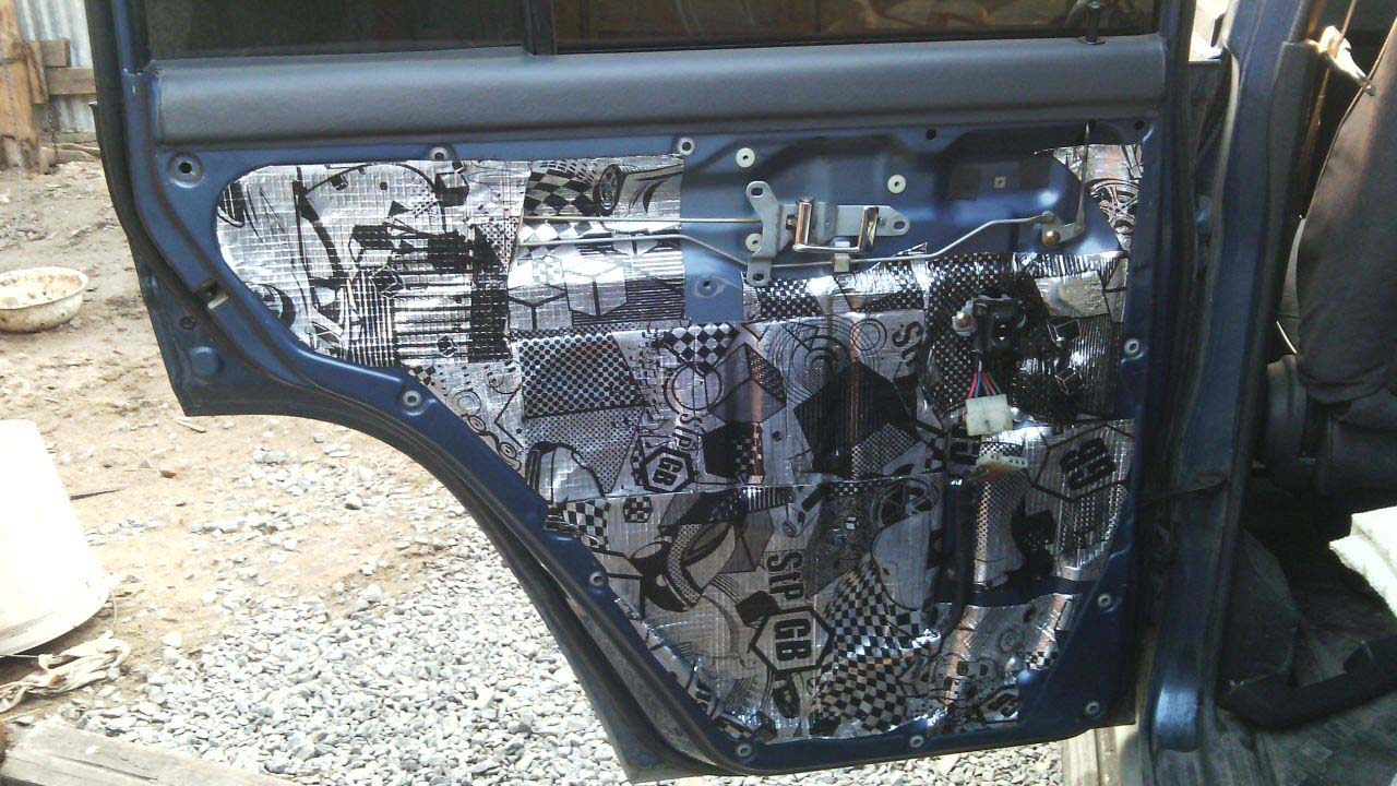

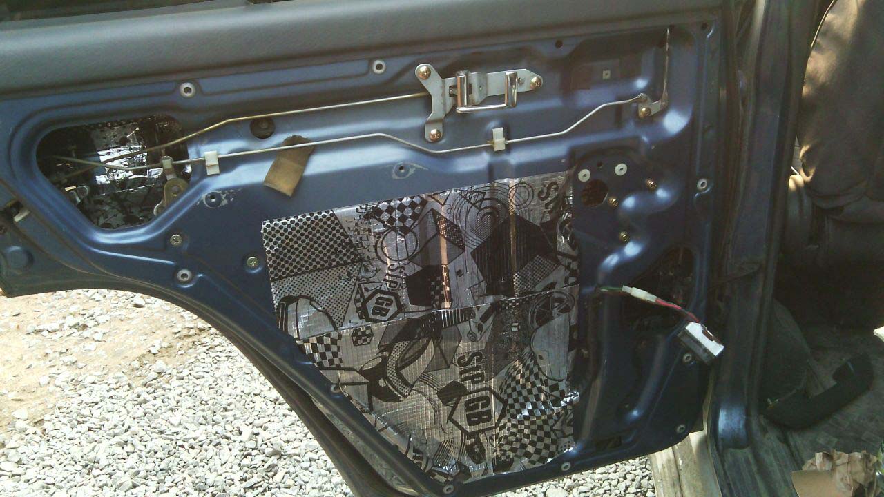

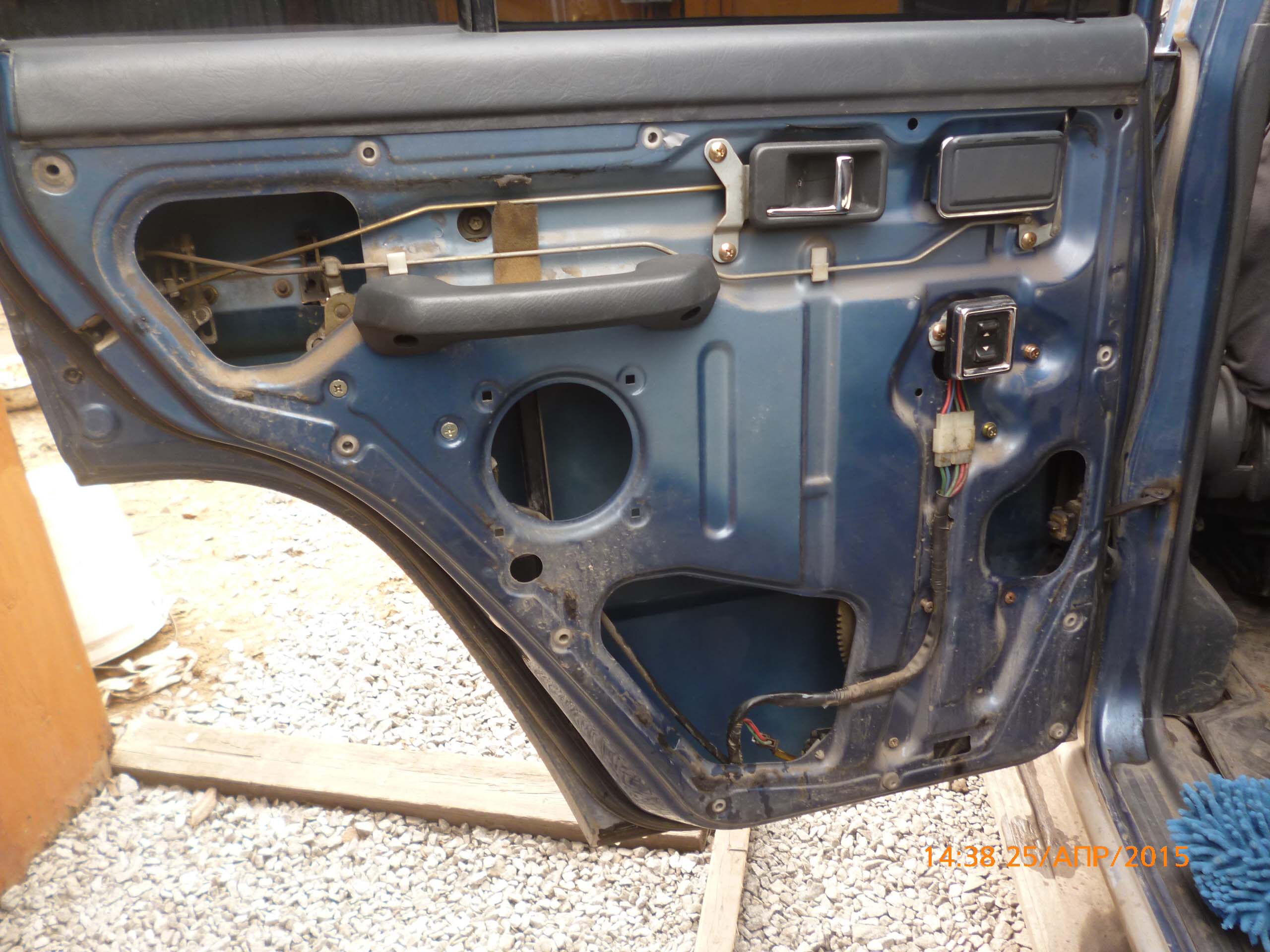

Наконец-то пришла весна и время заняться своим авто, MMC Pajero I. Начал все с тонировки, прозвонил сервисы, самый ближайший от меня запросил 3500р. за зад , но говорит, сейчас нет в наличии 5. Решил сделать сам,снял окна (оказывается задние стекла дверные снимаются за 10-15 мин.), и тут меня дернуло, почему бы не сделать шумку ( это мой первый опыт).

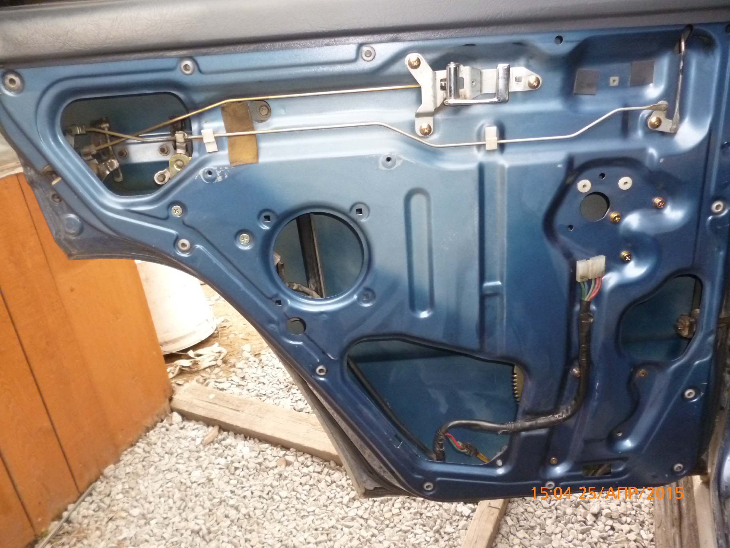

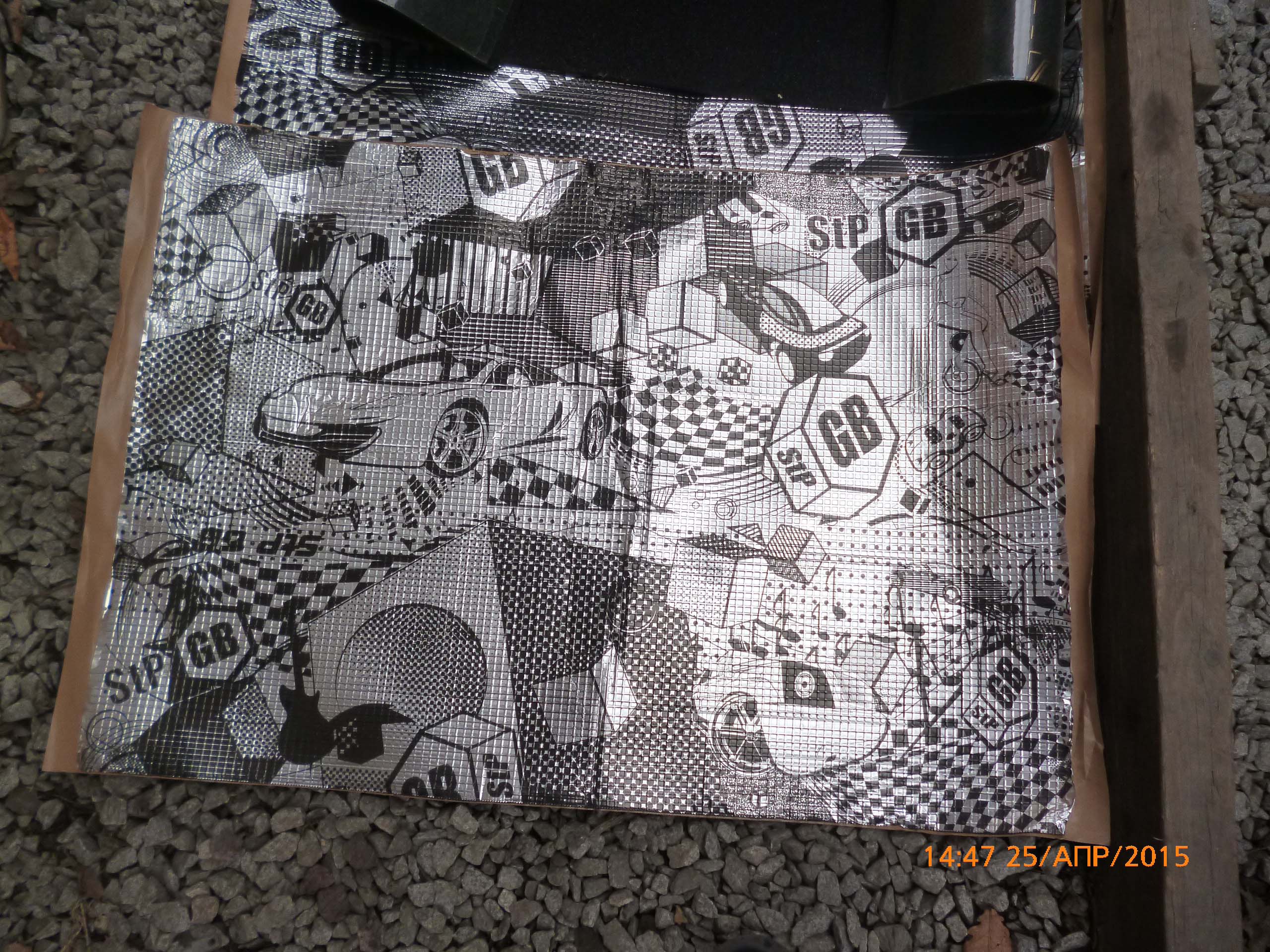

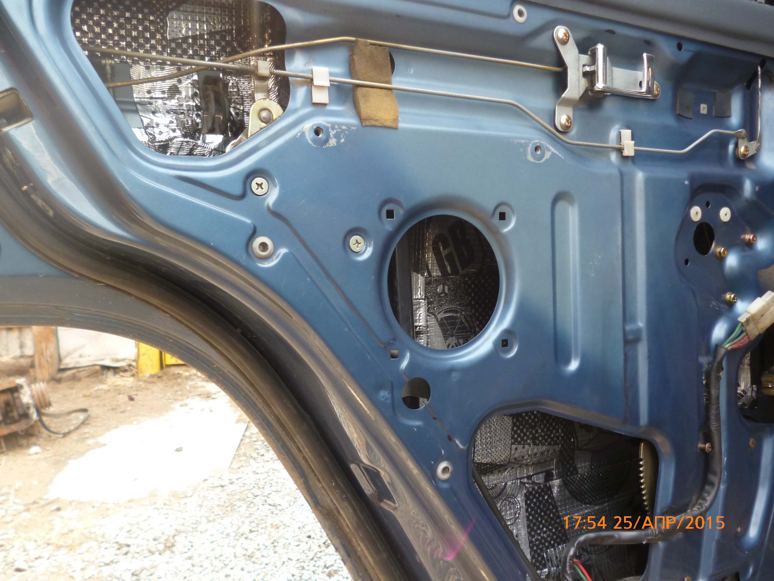

Просмотрел на ютубе ролики и в воскресенье с утра двинулся на авторынок за шумкой, для себя усвоил, что дверь шумится 3-мя слоями: 1)внутренняя стенка вибропластом, 2)наружная стенка им же 3) панель сплэном. Лист вибры 250р, сплэн 350р. итого 850р. на одну дверь.

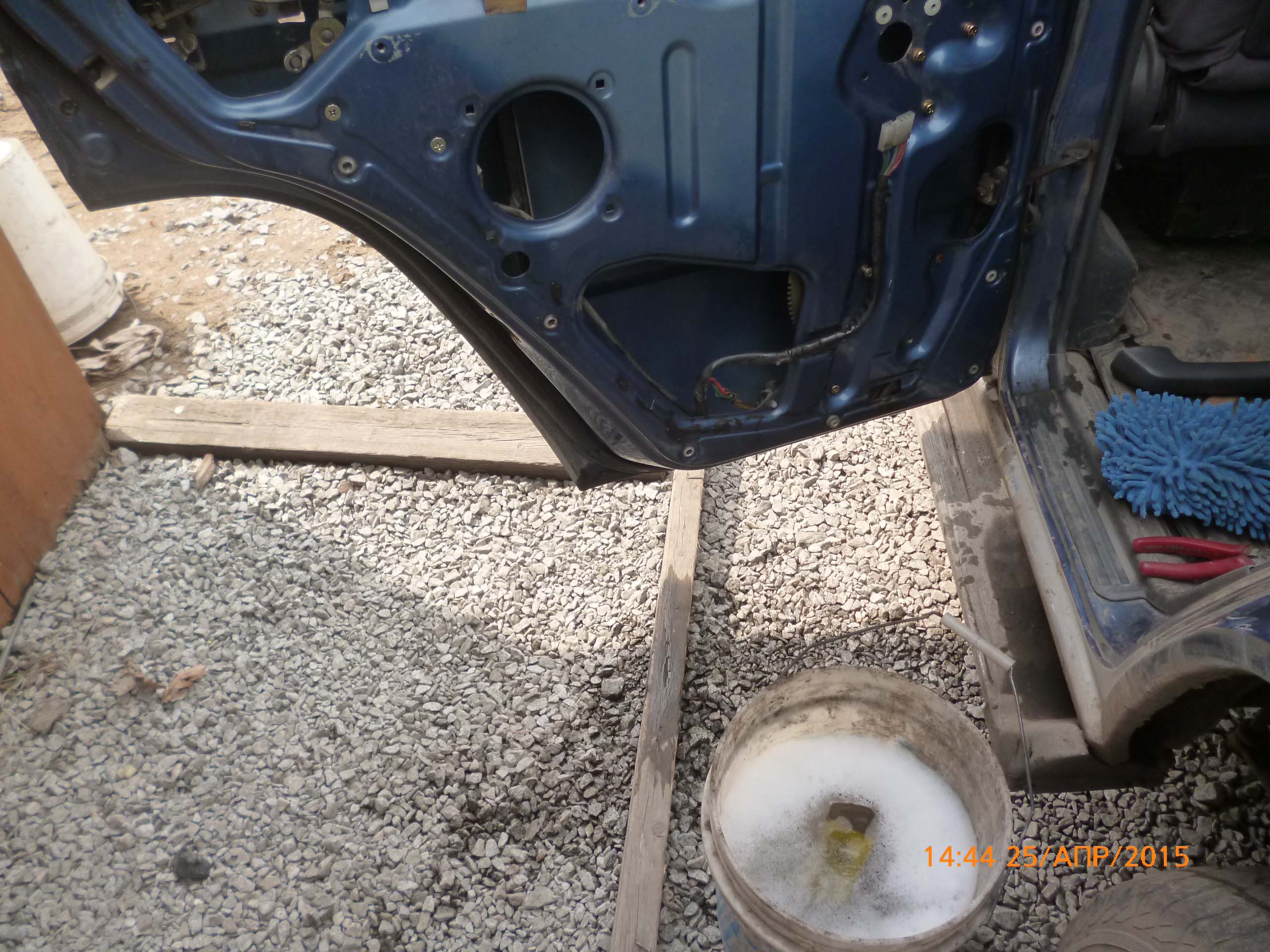

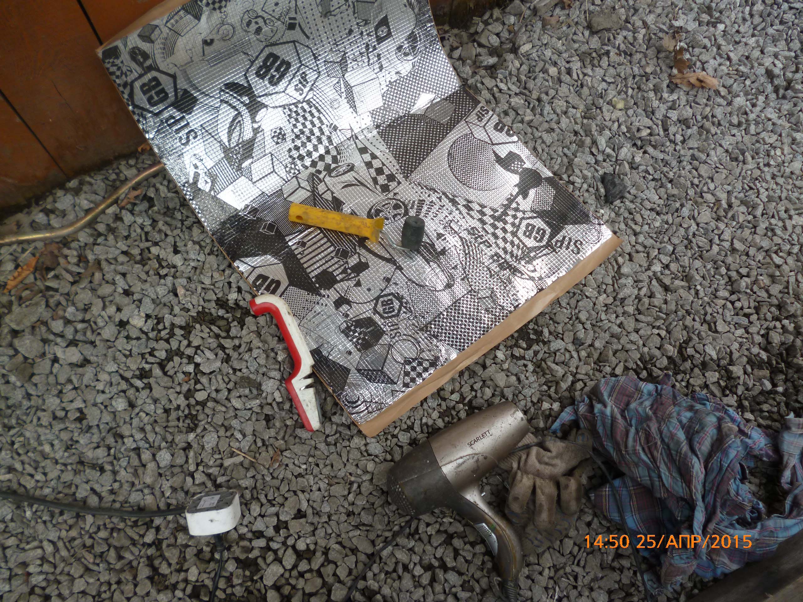

Сначала вымыл дверь изнутри обычным мыльным раствором с губкой, которой моют посуду. В магазине мне продавец сказал, что обезжирить растворителем (фигня это, снимает краску), в итоге купил банку Уайт спирита. Очень хорошо оттирает и обезжиривает, правда вонь от него ещедолго будет в салоне. Кстати, им оказывается можно и весь пластик отмыть, не хуже профана. Нарезал кусочками небольшими, разогревал феном и прокатывал обычным строительным валиком (пластиковый, ребристый). Лучше сразу закупиться новыми клипсами, я пожалел, что купил так мало, стенка жес тала толще, и пластик пришлось с силой застегивать.
Если есть какие-то вопросы, задавайте. Или может кто-нить сам даст совет. Впереди еще 3 двери. По времени ушло где-то 1.5-2 часа. Конечно, в итоге дверь стала закрываться как в люксовом авто, четкий,глухой хлопок при закрытии двери.

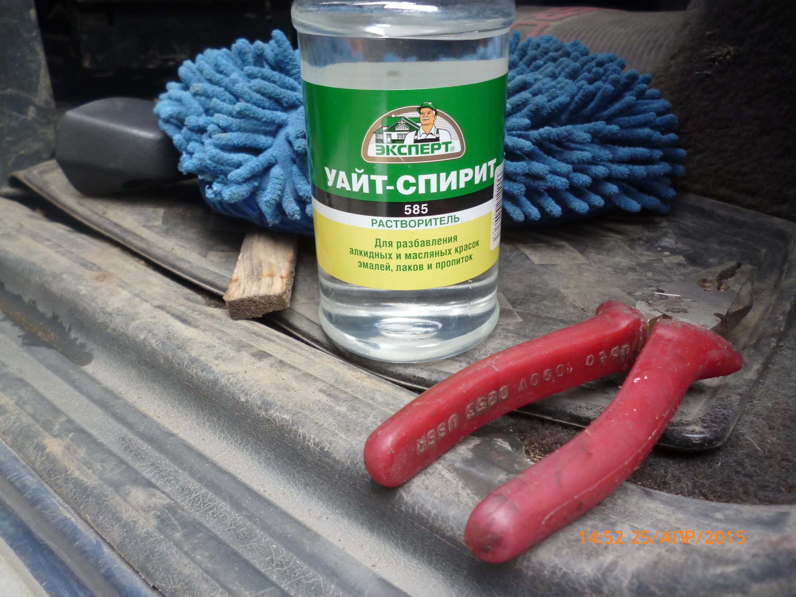

Могу сказать, что ничего сложного в этом процессе нет, любой может сделать не хуже профессионала и обойдется все это удовольствие в разы дешевле. Только хорошо защищайте руки, а то когда пролазишь с щели, очень острые края,руки только так можно порезать. Я работал в старой куртке.

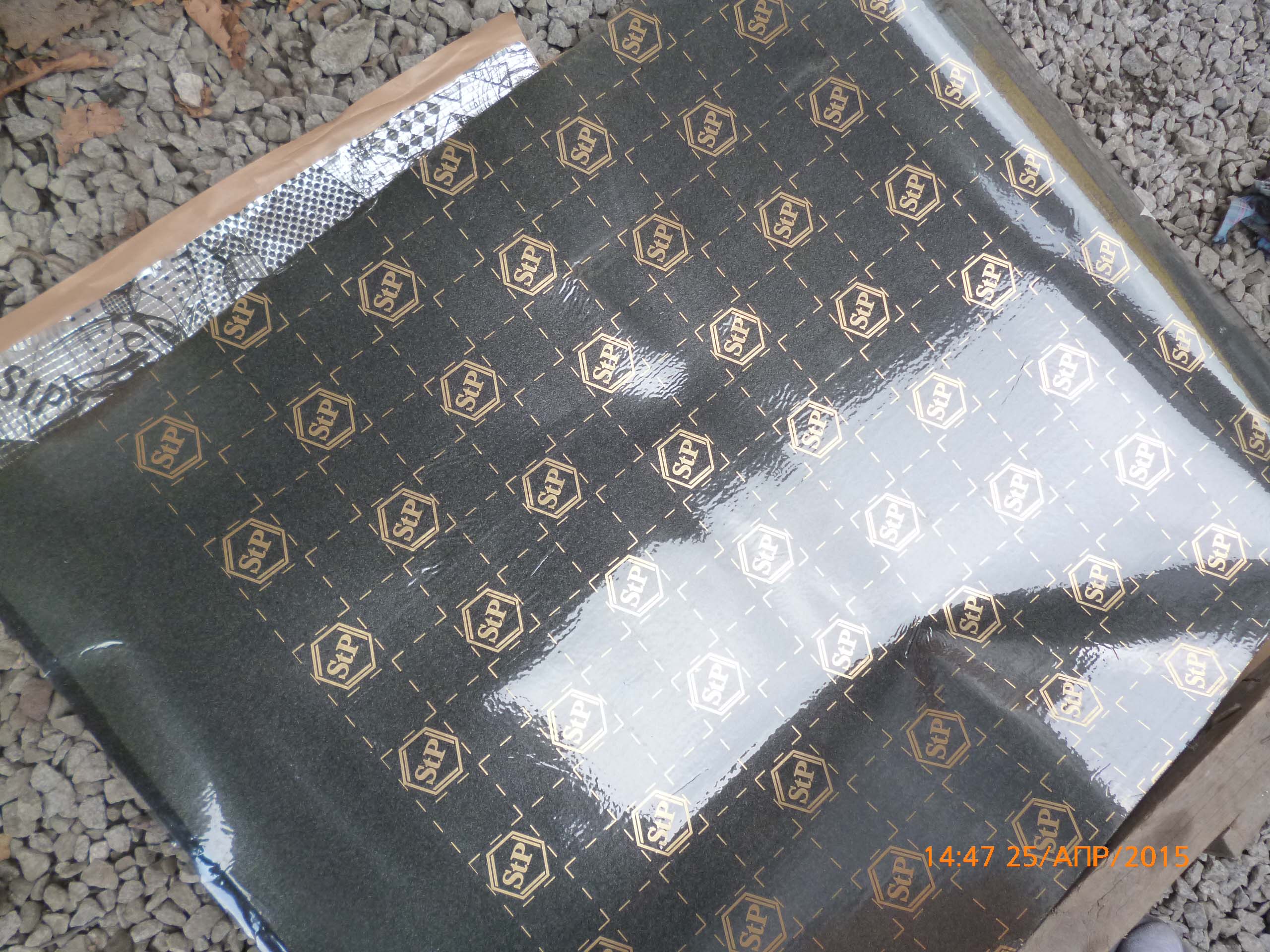

Прошу прощения, не сплэн, а аналог его Stp, как мне сказали в магазине

битопласт уложен. в целом правильно. тише станет.

Тише то точно станет, вот только виброплас убирает вибрацию железа. А так, да, сделано с душою

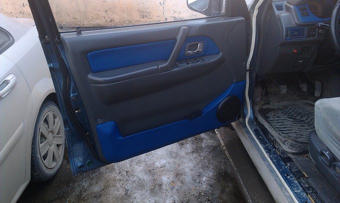

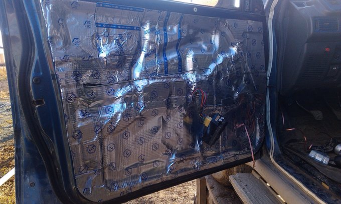

Доделал вторую задн. и передн. водительские двери. Эффект уже чувствуется, допустим раньше опущенное на половину стекло (водительское) постоянно дребезжало, сейчас тишина. Сейчас обклеиваю задние арки.

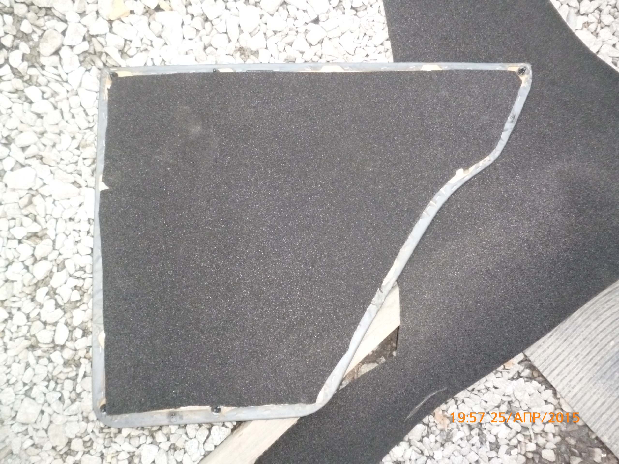

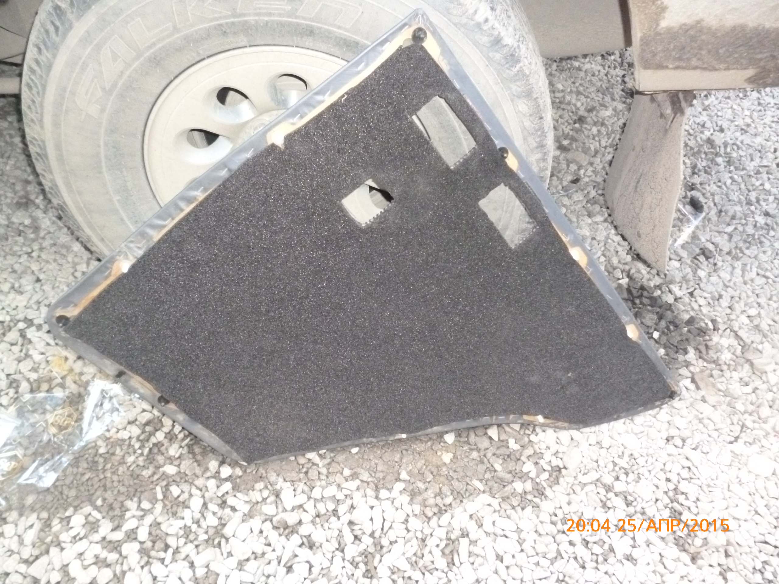

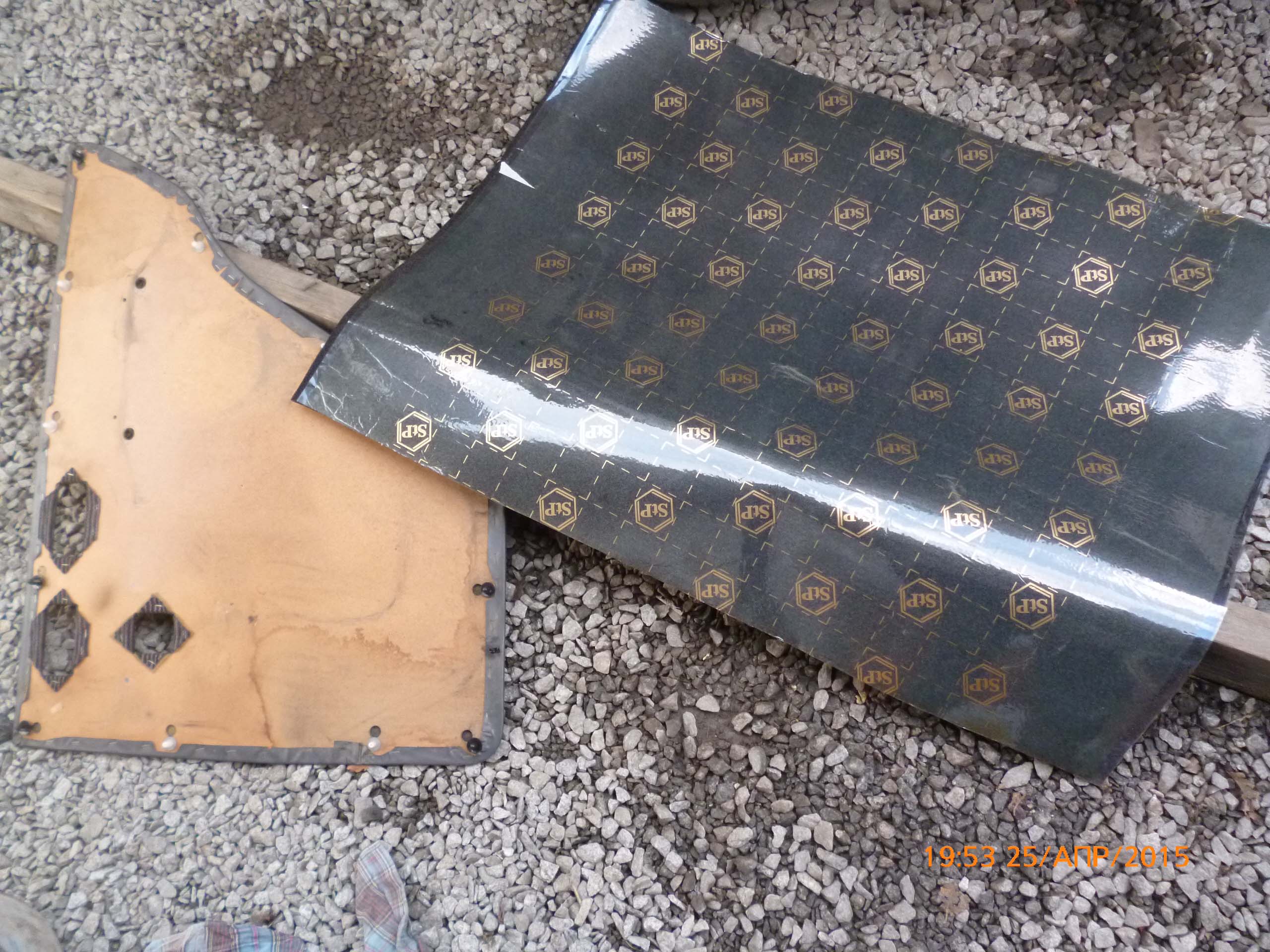

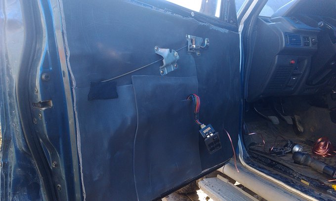

Кстати, не берите в качестве 3-го слоя (который клеится на обшивку двери) Сплэн, из-за его чрезмерной упругости вы просто не пристегнете её к двери. У меня похожий на сплэн материал, но только очень мягкий, пальцами его можно спокойно расплющить

Эт почему это, дополнительно саморезов накрутил и все.

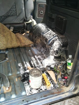

Арки задние прошумил, двери. Эффект однозначно есть,ушли мелкие скрипы, шум от камней бьющих по аркам от колес стал намного тише, глухой что ли. В планах пол проклеить полностью
