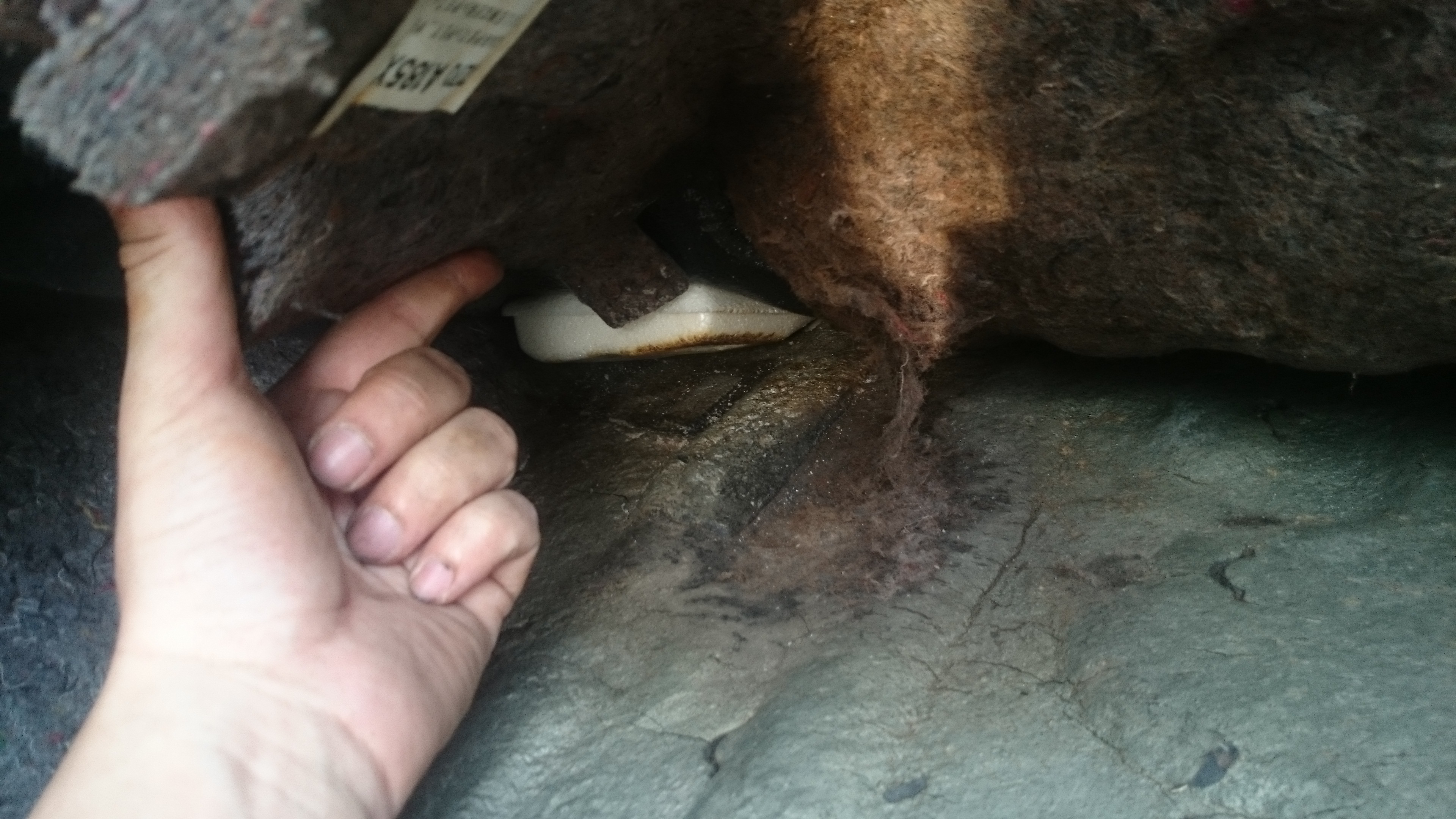

Итог все вроде сделал. Решил вскрыть полос или как он правильно. Итог под ним песок грязь и всякое г...о. Сейчас фото скину. Будут какие мысли

Забыл написать и очень сыро((((
