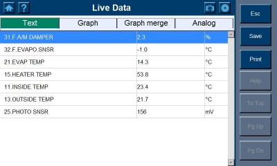

Приветствую всех! парни перечитал темы ,связанные с моим вопросом.Так и не понял ,как работает вентилятор при включенном климат/конт.
Сегодня дозаправил кондей,всё в норме давление, и прочее. Суть вопроса ,когда завёл не прогретый полностью авто(климат на 15гр ) ,вентилятор радиатора кондиционера,работает в такт,работы компрессора,то-есть 5-10секунд. По мере прогрева движка, компрессор работает так-же (5-10сек),а вот вентилятор радиатора срабатывает ,буквально на 1-2 секунды.
Где засада ?или так и должно быть? Авто в профиле....

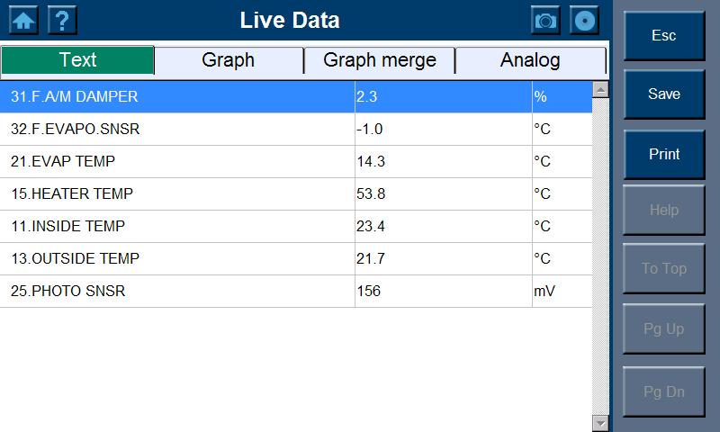

Да, такое наблюдаю после прогрева авто... Какой-то датчик или реле ,косячит ошибок по сканеру нет. Вот дата,по климату...
