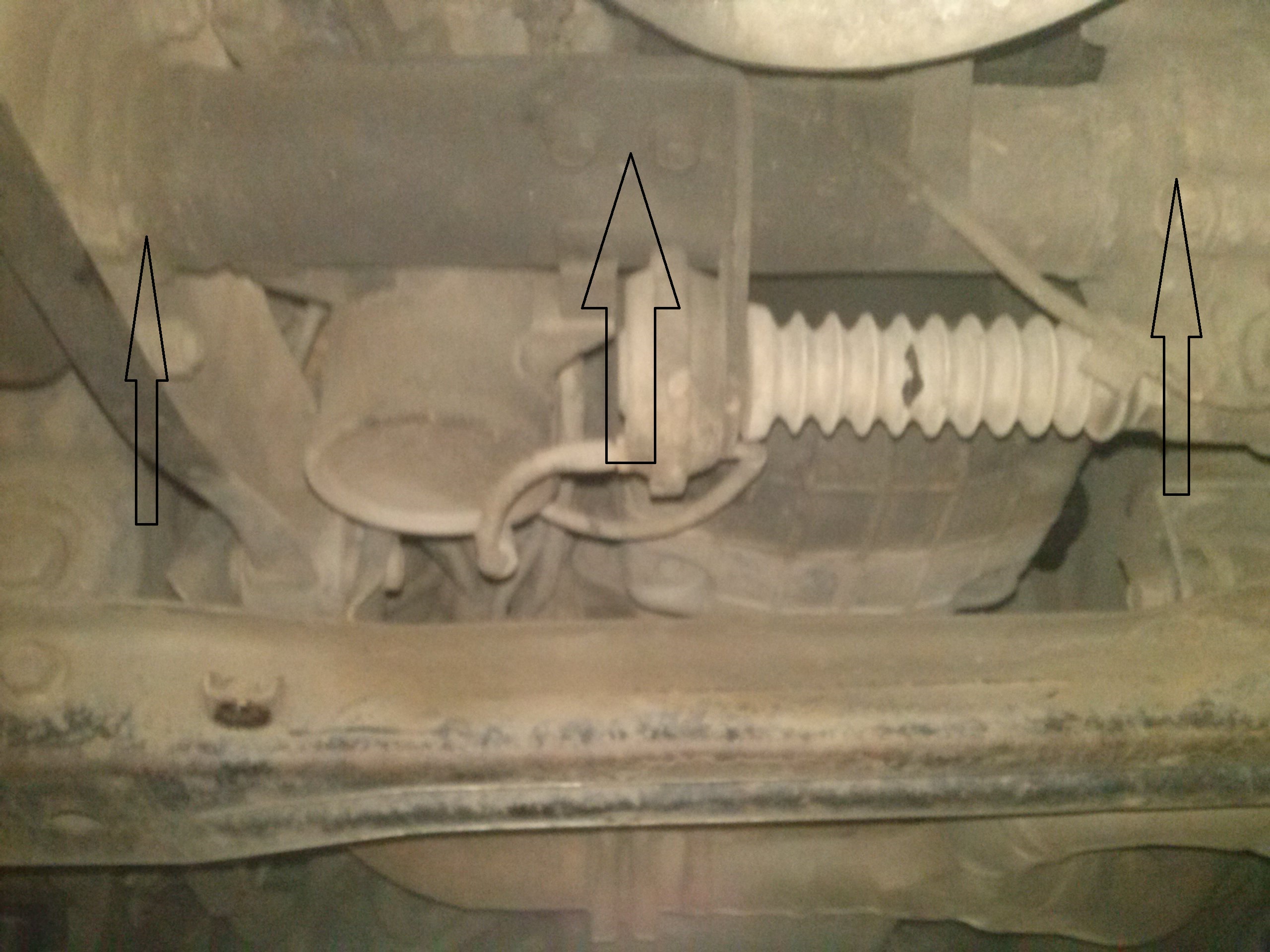

так там один сальник или 2 всеже :*SCRATCH*: надо снять колесо, потов ступицу, рычаги все, и раскрутить все болты прямо до самого редуктора? Пружина не распрямиться? потом хрен ее чем сожмешь же :*SCRATCH*: масло выбежит из редуктора? или достаточно только до рычага раскрутить? подшипник выпресовывать надо будет или как?
вот эти то болты крутить надо? чтоб снять эту херату? ::-D: типа удлинитель это что ли ::-D: или только до того места где стружка у меня?
Re: Подшипник полуоси передний привод
Добавлено: 08 июн 2015, 16:23
Губернатор
Теперь понятно? Сальник 32034
Добавлено: 08 июн 2015, 16:25
Губернатор
херата на месте остается

Губернатор писал(а):херата на месте остается
::-D: ::-D: ::-D: ну боле менее терь понятно ::-D: спасибо.
подшипник рассыпался 32033 получается? или 32006? саму ось 32072 также вынимаю получается или это и есть херата, только на схеме изображена как стержень :*SCRATCH*: пружина то не разожмется? что еще купить кроме сальника и подшипника?
Добавлено: 08 июн 2015, 16:50
Губернатор
32006 подшипник
32033 крышка
дергаешь(может и не пойти без постукивания) и осторожно вытаскиваешь по центру и сальники возможно не повредишь
херата 32081 ::-D: ты же ее так назвал
