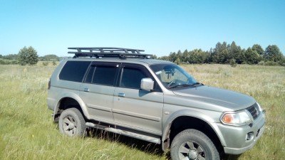

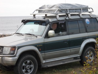

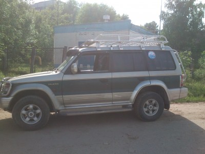

Ant321
Сообщения: 6561
Двигатель:: 6G72 24кл.
Откуда: г.Москва ЦАО
Благодарил (а): 102 раза
Поблагодарили: 111 раз
Re: Экспедиционный багажник.
Сообщение Ant321 »

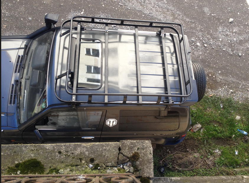

во,легкий , один ставлю один снимаю ,поперечины двигаются и снимаются для длинномера

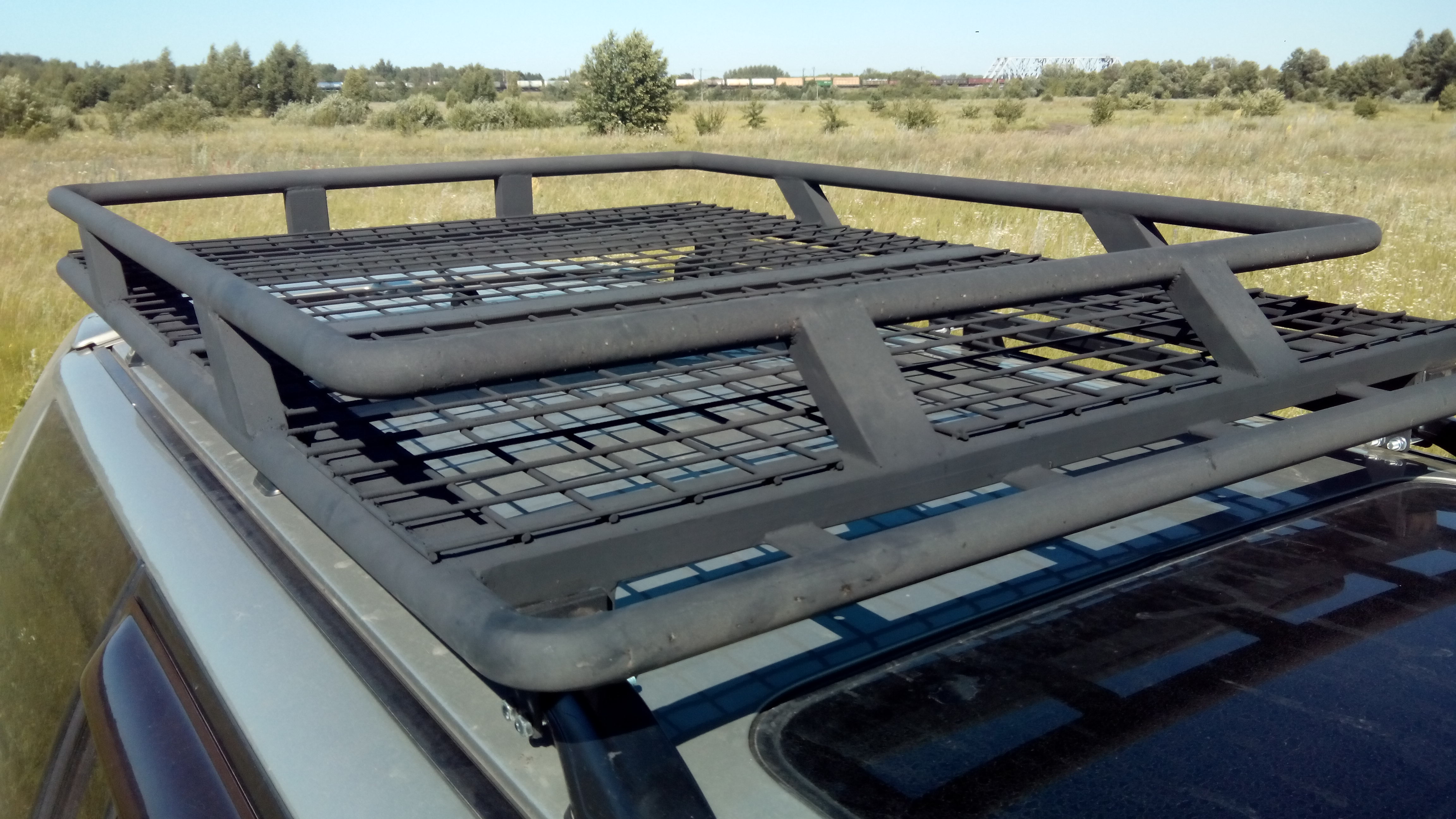

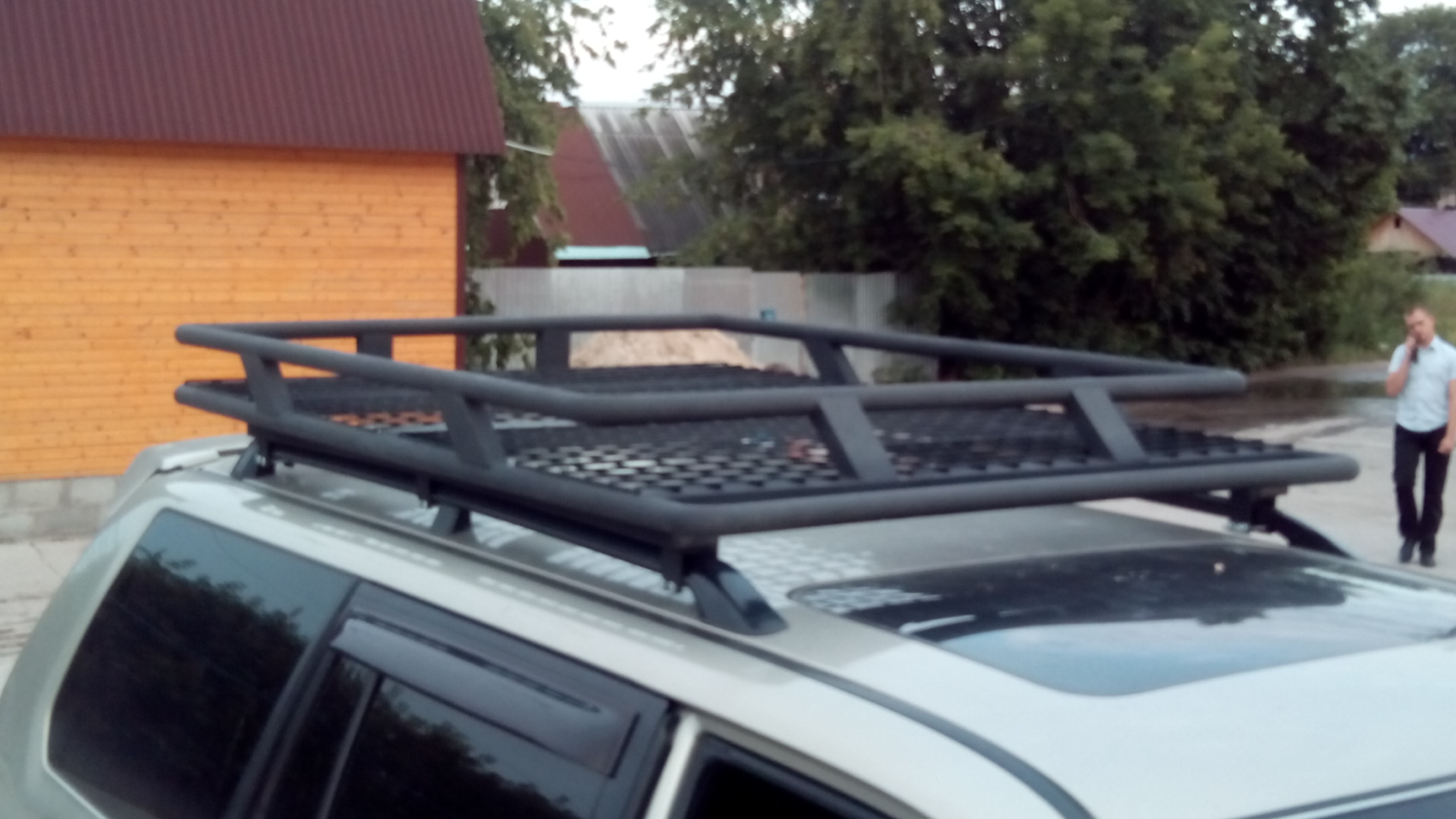

ilya_g77
Сообщения: 85
Зарегистрирован: 02 янв 2015, 13:14
Двигатель:: 6G75
Мой автомобиль(и):: Mitsubishi Pajero IV 3.8L 2006гв
Откуда: Рязань
Откуда: Рязань
Поблагодарили: 11 раз
Сообщение ilya_g77 »

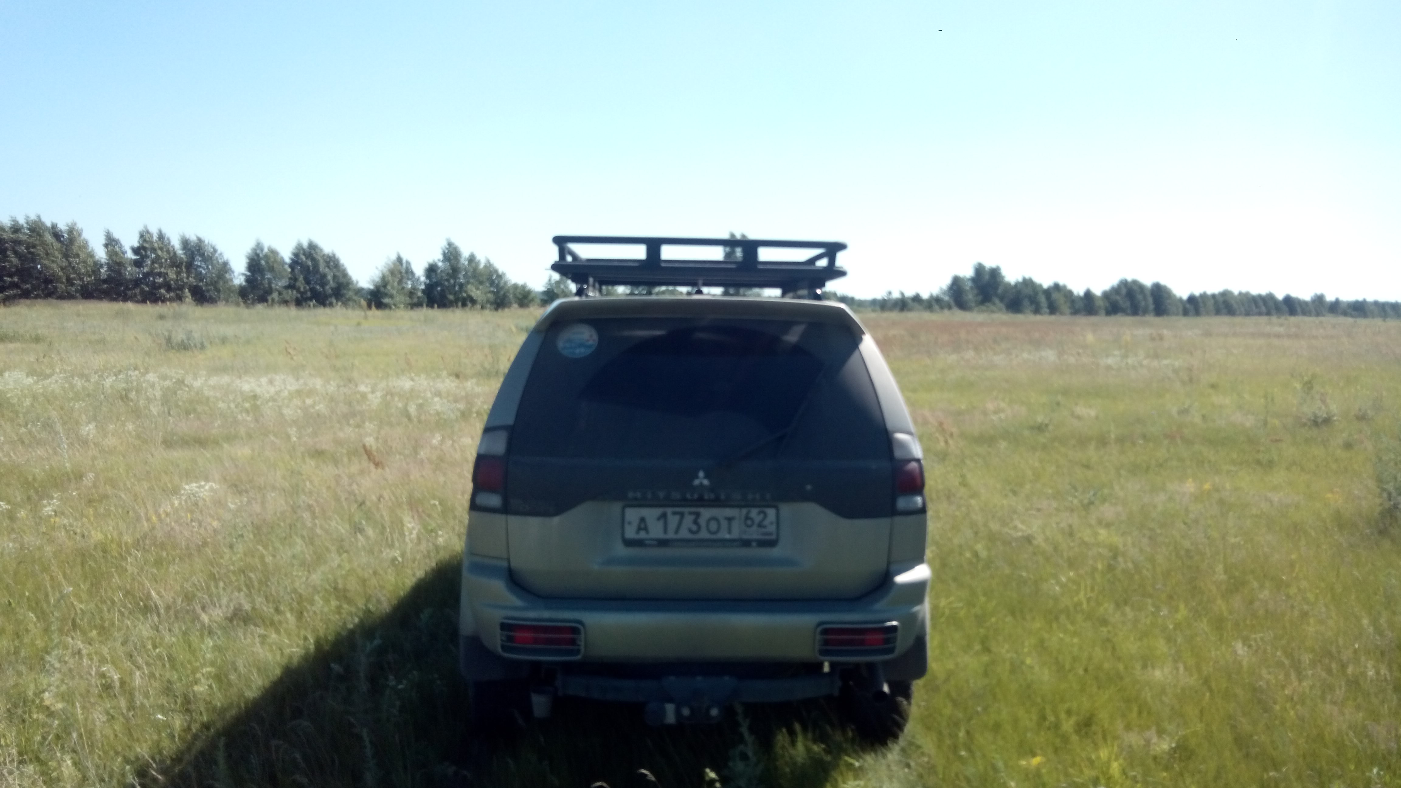

Я себе вот такой сделал...
Сразу предусмотрел крепления под боковой свет, головной и CB антенну. Крепится все это хозяйство на рейлинги. Пришлось немного усложнить конструкцию и приподнять, т.к. мешался открытию люка.
