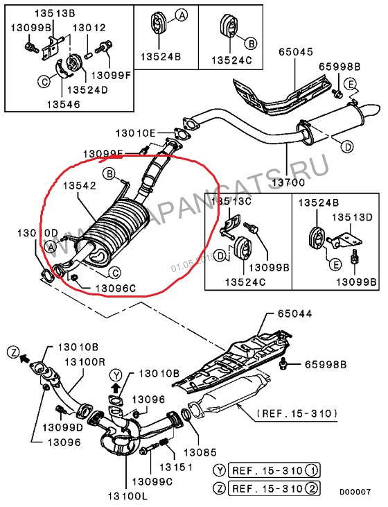

Добрый день всем!
Обнаружил у себя в машине данную "опцию".Она очень хорошо работает у пассажира который сидит за водителем,как раз там где проходит выхлопная труба :)
На коротких дистанция это не заметно,но на дальние расстояния пол нагревается довольно таки хорошо. :nezl6:
На схеме в этом место ни какой изоляции не предусмотрено. У кого было чтото подобное? Может просто дело в неисправном глушаке и замена решит данную проблему? :*SCRATCH*:
6G74 GDI PajeroIII Exclusive 2004г.в.

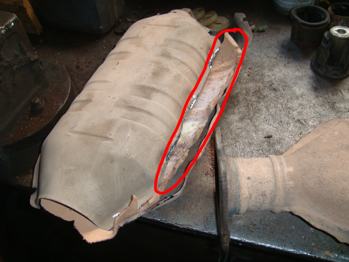

(S)AiNt писал(а):Она очень хорошо работает у пассажира который сидит за водителем,как раз там где проходит выхлопная труба :)
:*WRITE*: Ноги пассажира греет = катализатор . Дело в том, что со временем происходит "усушка-утруска" минеральной ваты меж наружным кожухом ката и собственно корпусом ката, снижаются ее (ваты) теплоизолирующие свойства...на фото выделена красным . Причём вата проложена только со стороны обращённой к днищу авто, и переворот банки ката может привести к пожару... :*PARDON*:
