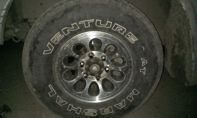

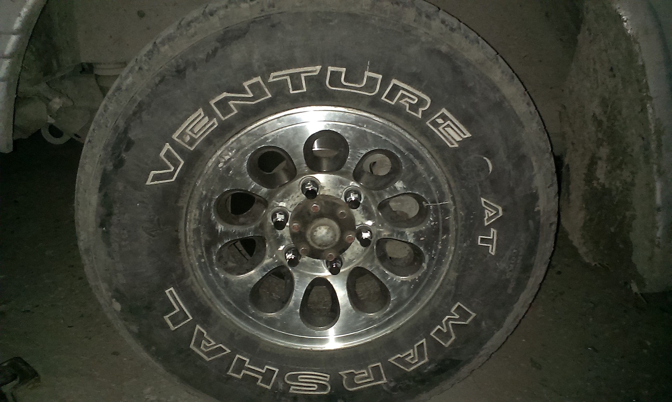

Доброго времени суток!
Речь не о уважаемых работниках с/х, а сраных экономистах (ну или 3,14доров-перекупов).
В общем покупал машину, не обратил внимания, что с таким движком диски на 16. Под летнюю резину взял диски с Делики. Смонтировали, поставили, ехать, а х.(растение).. маме нашей. С места тронуться не могу. Пришлось колхозить шайбы под шпильки. Сзади крутятся нормально, а суппорта спереди болгаркой обструганы под 15, но не до конца, по одной шайбе подложено для ромашек. Под эти пришлось подложить три. Ну и конусные гайки покупать, ромашки с глубоким каналом, не подошли.
Да горите вы в АДУ скоты!
А теперь выдохнул и хочу узнать, есть ли в природе проставки под диск?
З.Ы. Пока бюджет не позволяет взять диски с резей на 16

Да на любой П2 встают 15тые диски. Рестайл ничем не отличается. Штатно рестайл идет с 15!
У Вас просто куплены диски которые не подходят. Скорее всего проблема с вылетом.

Проблема с тем, что у меня 3,5 который с завода идёт с 16 дисками, а какие-то геи передние суппорта под 15 болгаркой обстругали....((((((

Ну кагбэ есть, если купил на стандартных 15х, то и встать должны.. Делика или Пыж, близнецы братья. Ну и см. фото суппорта, херово видать подогнали)))). Кстати, ромашки тоже были на 1й шаёбочке на шпильку.МДМ писал(а):а свой мозг есть?Dennis001 писал(а):Доброго времени суток!

Вопрос собсна был по проставкам, ну или поменяет кто зиму/лето на 15х дисках на 16 с нормальной резей).
Я так-то без наездов, налюбили как говорится....

Судя по FRAMу вынужден признать что был неправ. Действительно если сравнивать со своей машиной - на вашей четко везде пробито что диски 16" (номера суппортов и тормозных дисков тоже другие). Скорее всего особенность рестайла с правым рулем. Копите на 16тые диски.

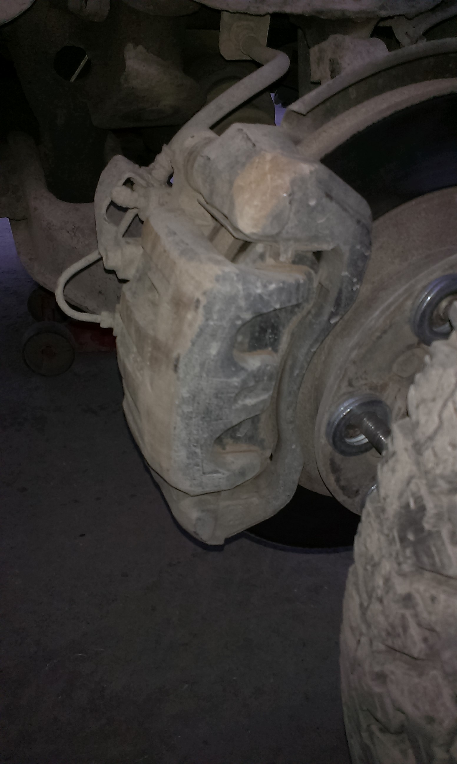

Что и делаю, плюс передние суппорта, после предыдущих мастурбаторов под замену(( Хотя назад 15е без проблем сели, надо тормозные диски спереди и сзади померить, а то ещё до них рукоблуды добрались..drcham писал(а):Судя по FRAMу вынужден признать что был неправ. Действительно если сравнивать со своей машиной - на вашей четко везде пробито что диски 16" (номера суппортов и тормозных дисков тоже другие). Скорее всего особенность рестайла с правым рулем. Копите на 16тые диски.

Задние не менялись. Номера совпадают с моей.Dennis001 писал(а):Что и делаю, плюс передние суппорта, после предыдущих мастурбаторов под замену(( Хотя назад 15е без проблем сели, надо тормозные диски спереди и сзади померить, а то ещё до них рукоблуды добрались..drcham писал(а):Судя по FRAMу вынужден признать что был неправ. Действительно если сравнивать со своей машиной - на вашей четко везде пробито что диски 16" (номера суппортов и тормозных дисков тоже другие). Скорее всего особенность рестайла с правым рулем. Копите на 16тые диски.

Значится копятся денюшки на колеса 16 и передние суппорта((((

Если решил и суппорта менять - возможно есть смысл заказать у Юры (Жипера) сразу весь комплект для переделки на 15. Дешевле будет.Dennis001 писал(а):Значится копятся денюшки на колеса 16 и передние суппорта((((

Спасибо! Я уже думал к нему обратиться за нормальными суппортами под 16, но только после смены колёс. Решил вернуться к стоку. Тем более тут по электрике те-же рукожопы такого наделали, аж плакать хочется....drcham писал(а):Если решил и суппорта менять - возможно есть смысл заказать у Юры (Жипера) сразу весь комплект для переделки на 15. Дешевле будет.Dennis001 писал(а):Значится копятся денюшки на колеса 16 и передние суппорта((((

ценник тормозных дисков рубля по полтора, + заказать у Юрика супорта и усе, дешевле чем диски на 16ть покупать да и резина дешевле

Не Вовка, разница в торможении есть , 15е тормозят хуже, но не критично
когда поменял на спорте на 15е то разницу заметил но привык быстро
