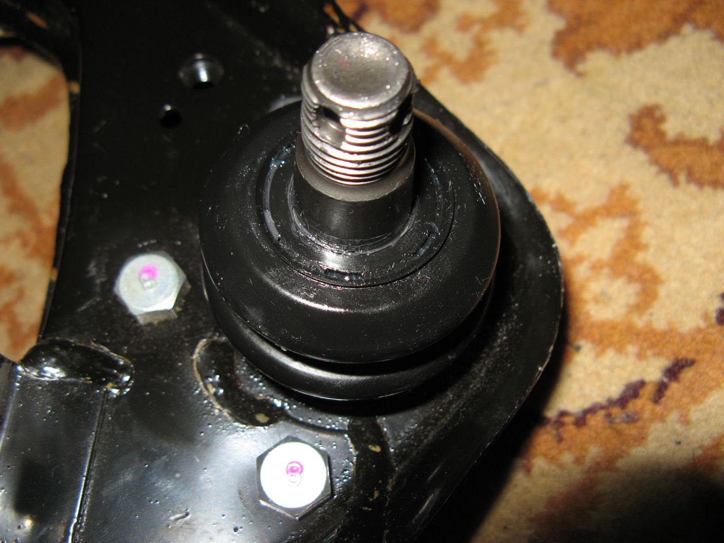

Здравствуйте , попались шаровые нижние , обе правые разница в ограничительном болте. Чем чревато его отсутствие и можно ли вообще установить одинаковые.

если честно, то я не проверял, одинаковые они или нет без ограничителя, но если это так, то ставь и забей на этот ограничитель, т.к. пару раз крутанешь рулем до отказа и нет ограничителя.

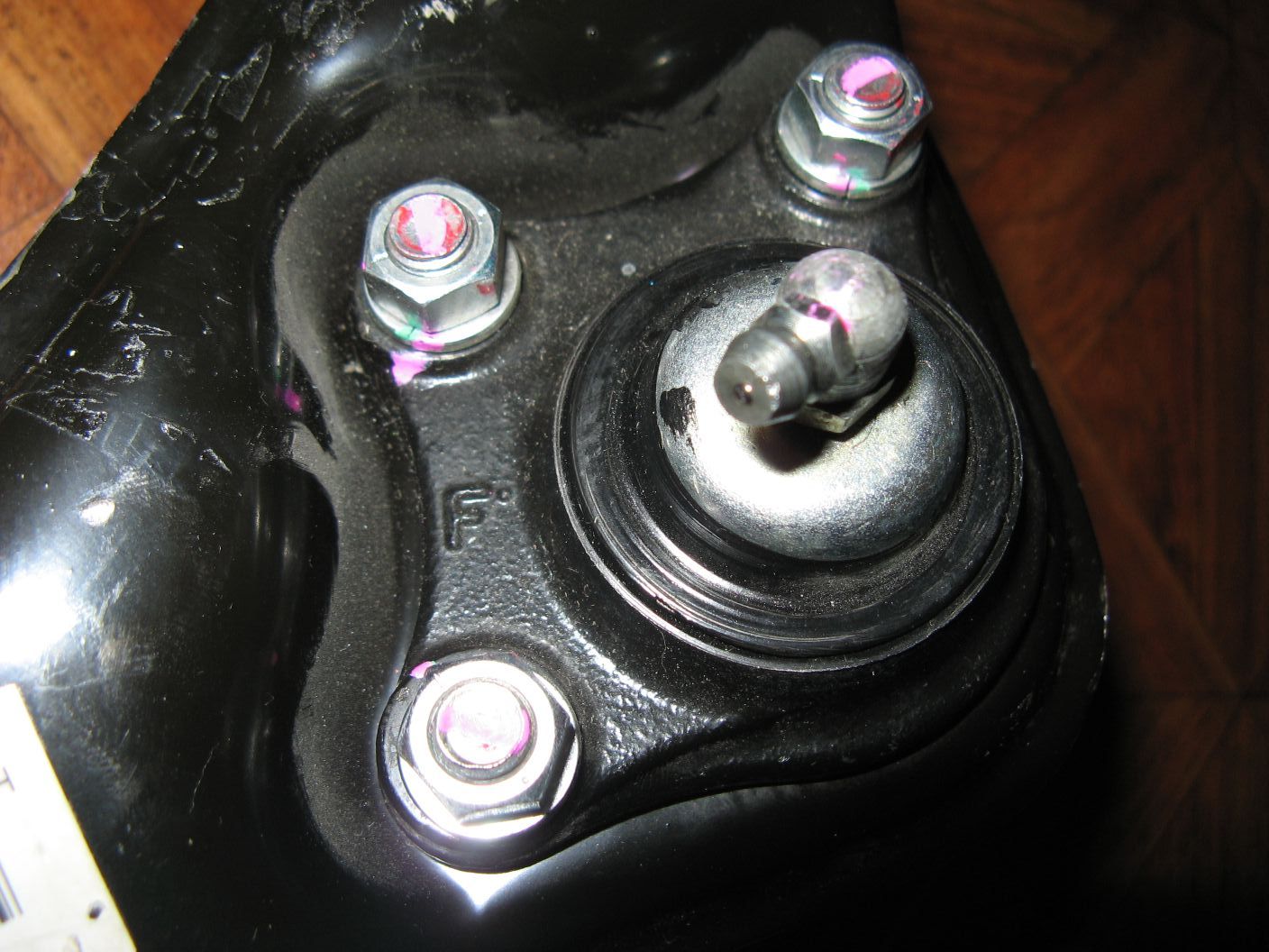

Там тавотницы смазки с разных сторон.
Но думаю, что просверлив дырдочку в рычаге можно установить две одинаковых шаровых на разные стороны.
Или тебе попались подделки без тавотниц?

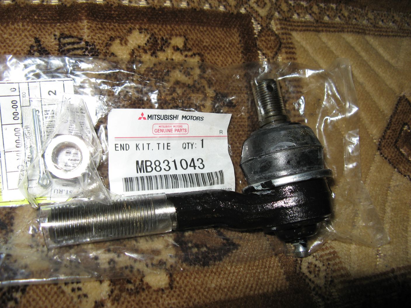

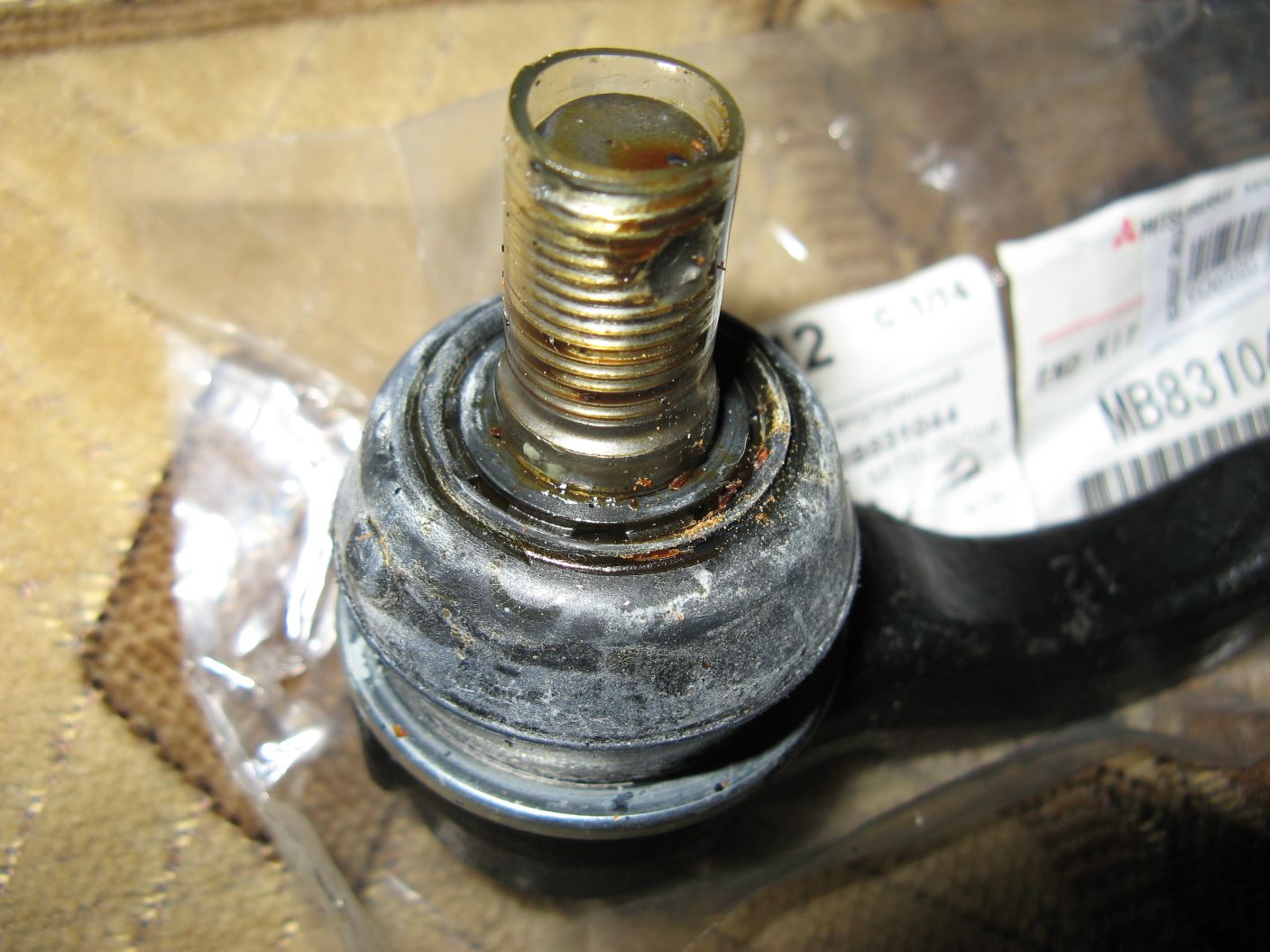

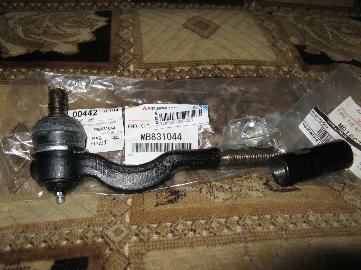

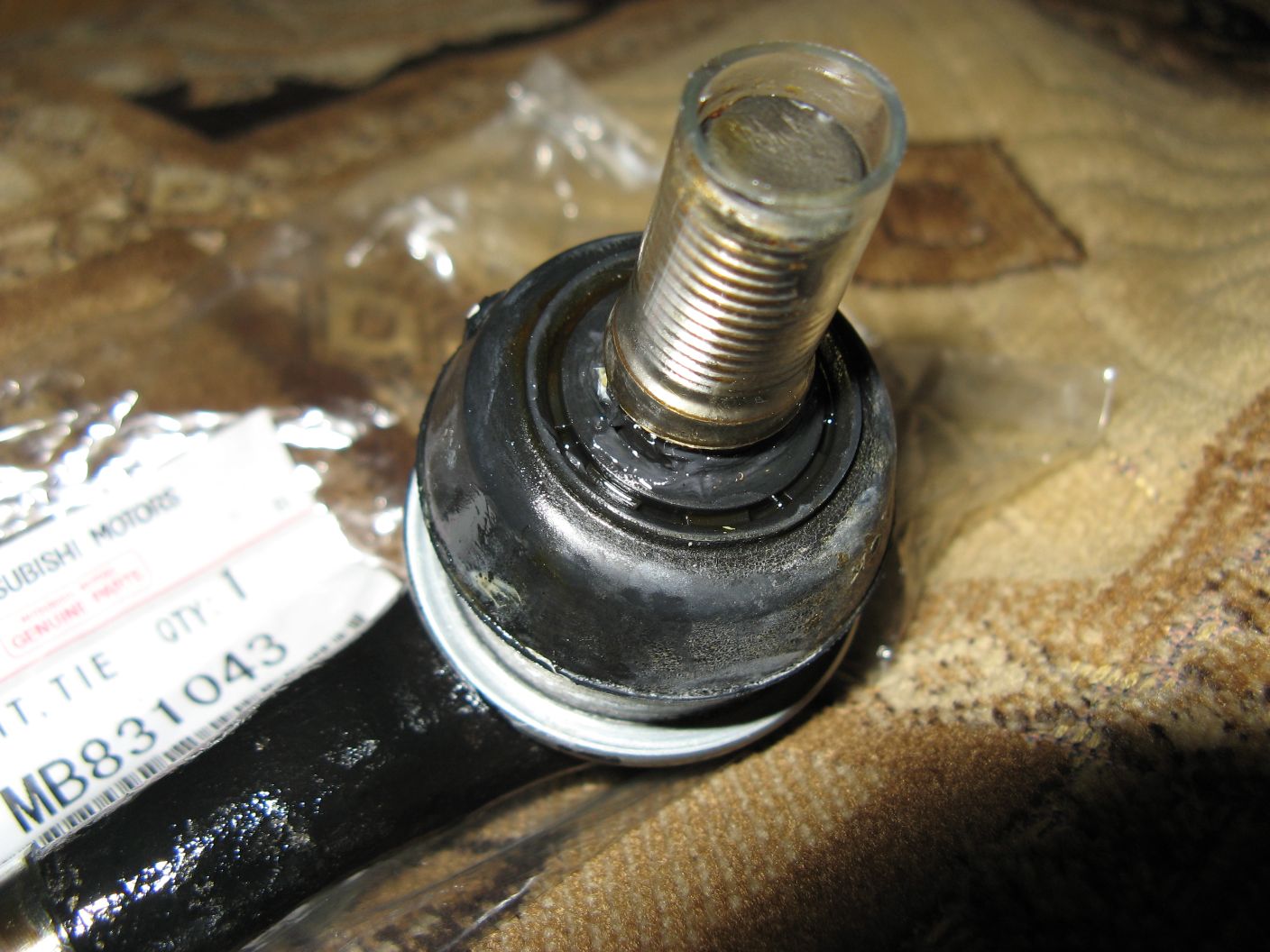

Может я спешу немного, рулевые наконечники вроде не стучат еще, но четко различимая ступенька на шарах появилась максимум через 10 тыс. пробега. Может это и нормально, хз, но все-таки износ есть. А в шаровых люфт нащупали на прошлом техосмотре, сам их не смотрел еще. Мастер, который смотрел машину, сам ездит на П2, вроде опытный. Глянь фотки, вроде как похоже на оригинал? Или по виду не понять?Жипер писал(а):Выделенное - явно подделка.

Интересуют факты. Соответствуют ли приведенные фотографии оригиналу? Умеет ли кто-то производить подделки с внешним видом точно таким, как оригинал?МДМ писал(а):оригинал? меня уже достали предложения из китая и эмиратов. они предлагают "практически оригинал" в 10 раз дешевле.

умеют.de писал(а):Интересуют факты. Соответствуют ли приведенные фотографии оригиналу? Умеет ли кто-то производить подделки с внешним видом точно таким, как оригинал?МДМ писал(а):оригинал? меня уже достали предложения из китая и эмиратов. они предлагают "практически оригинал" в 10 раз дешевле.
