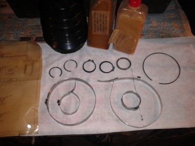

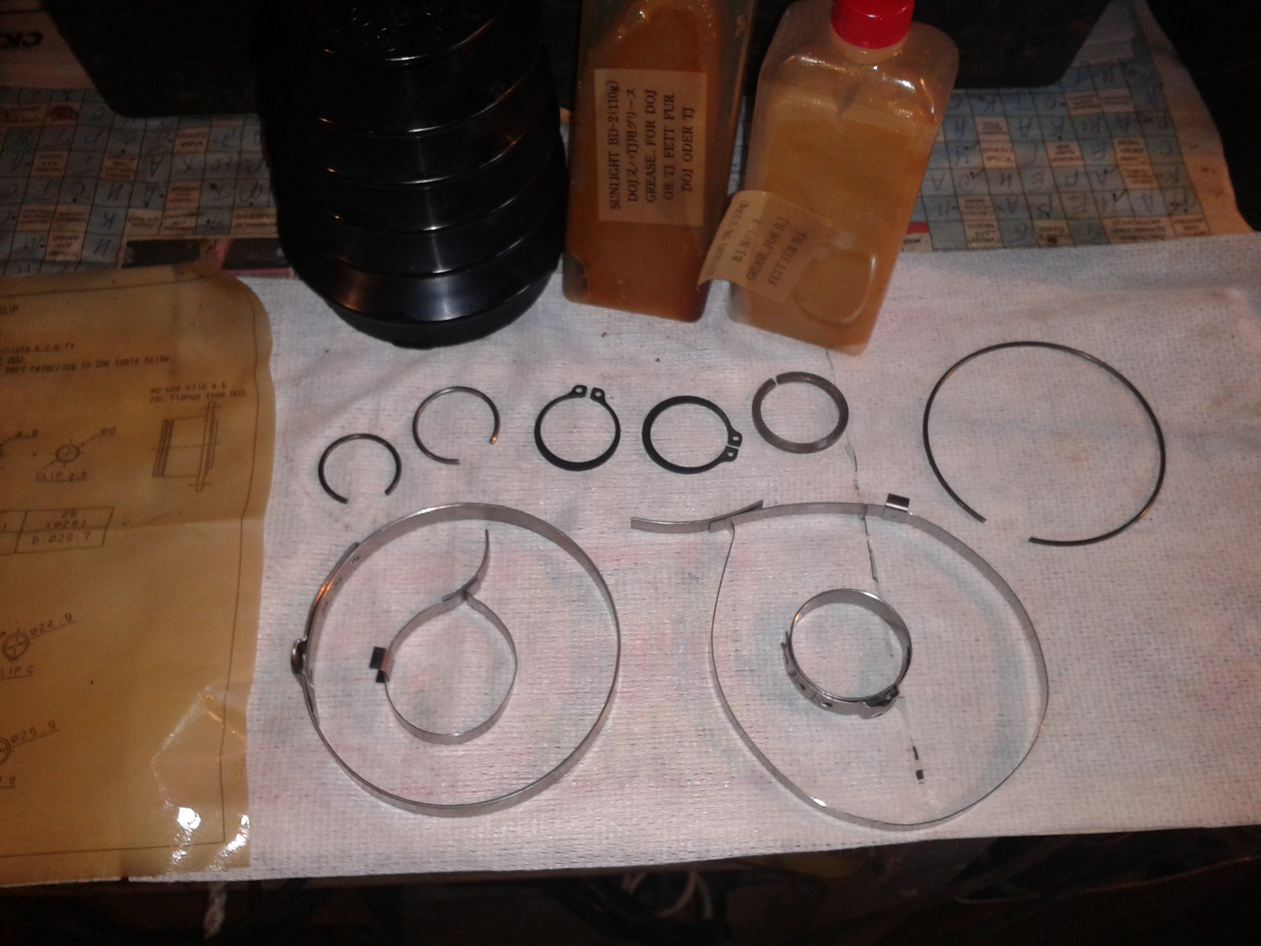

Всем привет!
вчера менял на своей привода, ну и махнул один наружный пыльник.
Может кому интересно

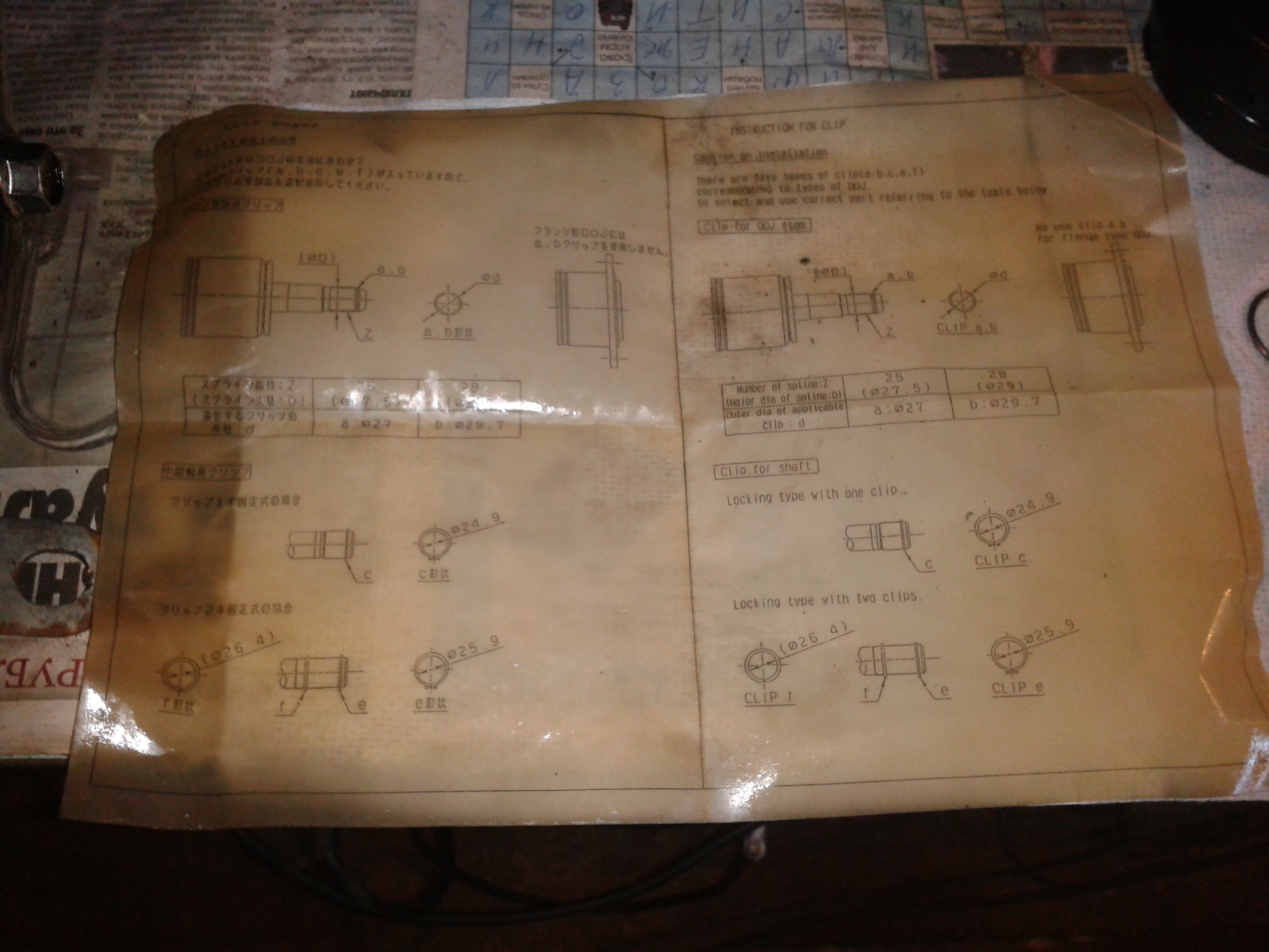

Состав комплекта:
- инструкция

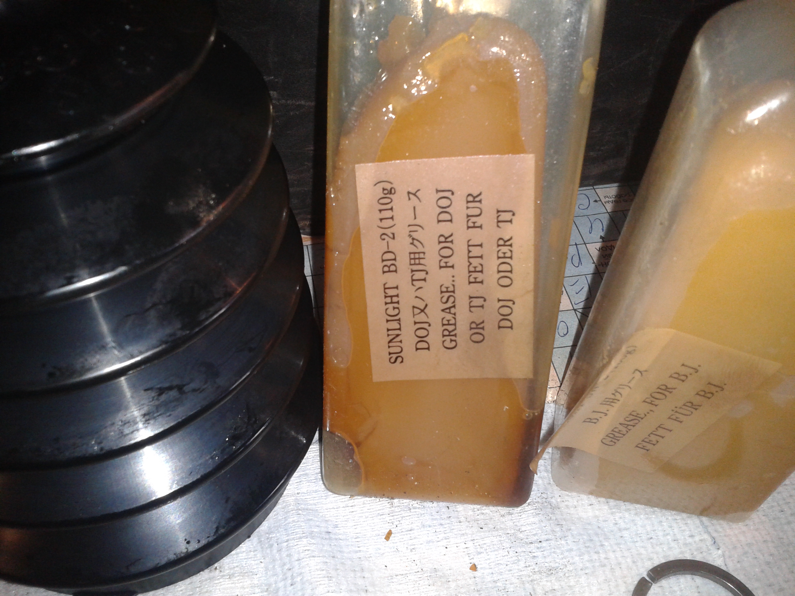

- пыльник пластиковый
- смазка шруса
- смазка пыльника

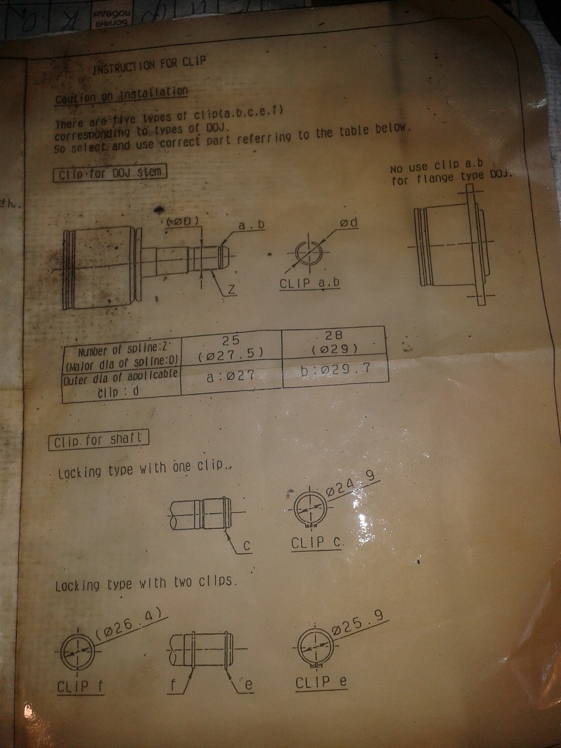

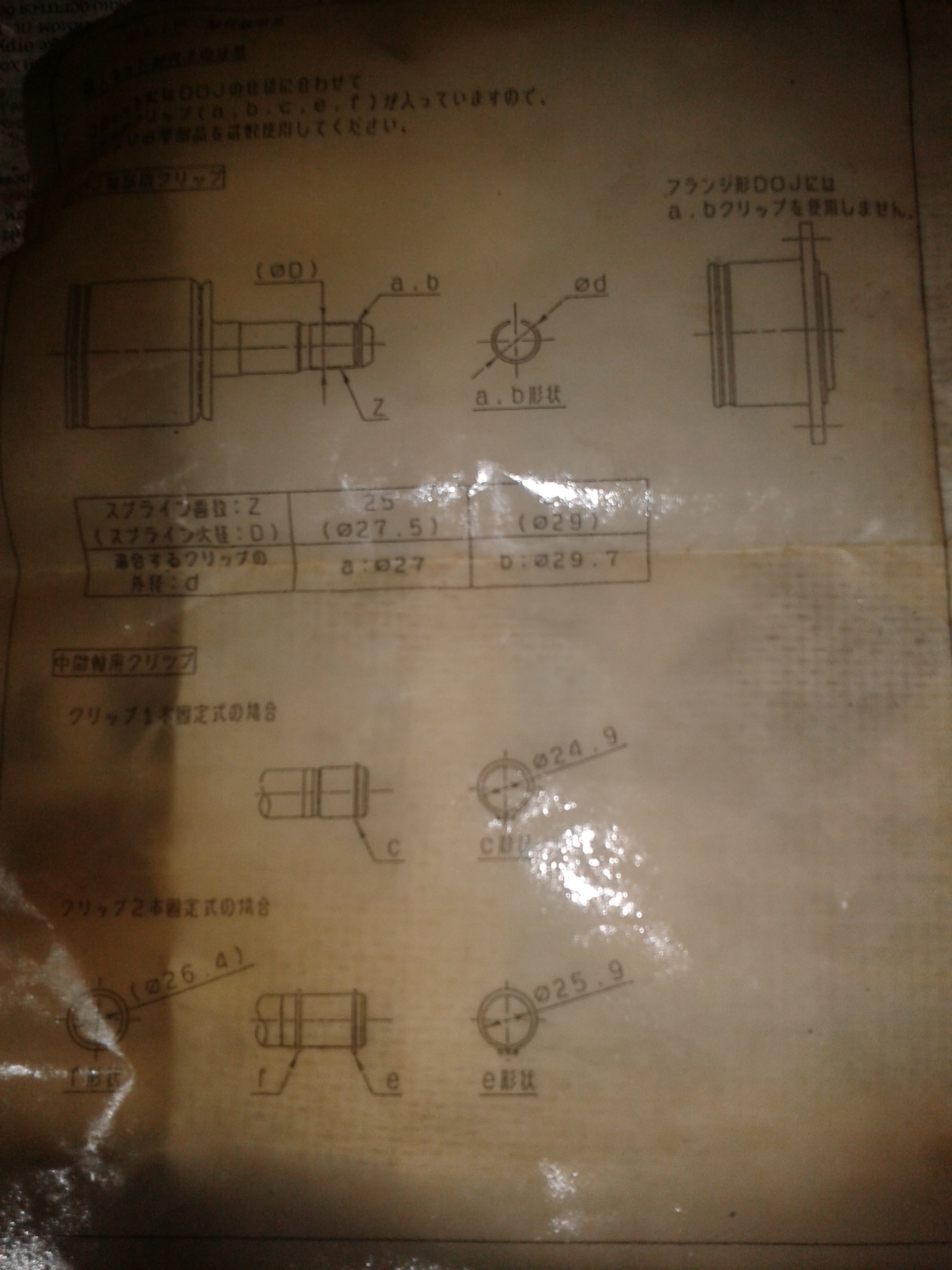

- кольцо стопорное с ушками для наружной или внутренней гранаты
- кольцо стопорное с ушками для внутренней или внутренней гранаты
- кольцо стопорное с диаметром 27 мм. для фиксации вала в наружной или внутренней гранате
- кольцо стопорное с диаметром 29,7 мм. для фиксации вала в наружной или внутренней гранате
- кольцо стопорное малое для ограничения перемешения сепратора наружной или внутренней гранаты
- кольцо стопорное большое для ограничения перемещения сепаратора внутренней гранаты
- хомуты для наружного пыльника
- хомуты для внутреннего пыльника
