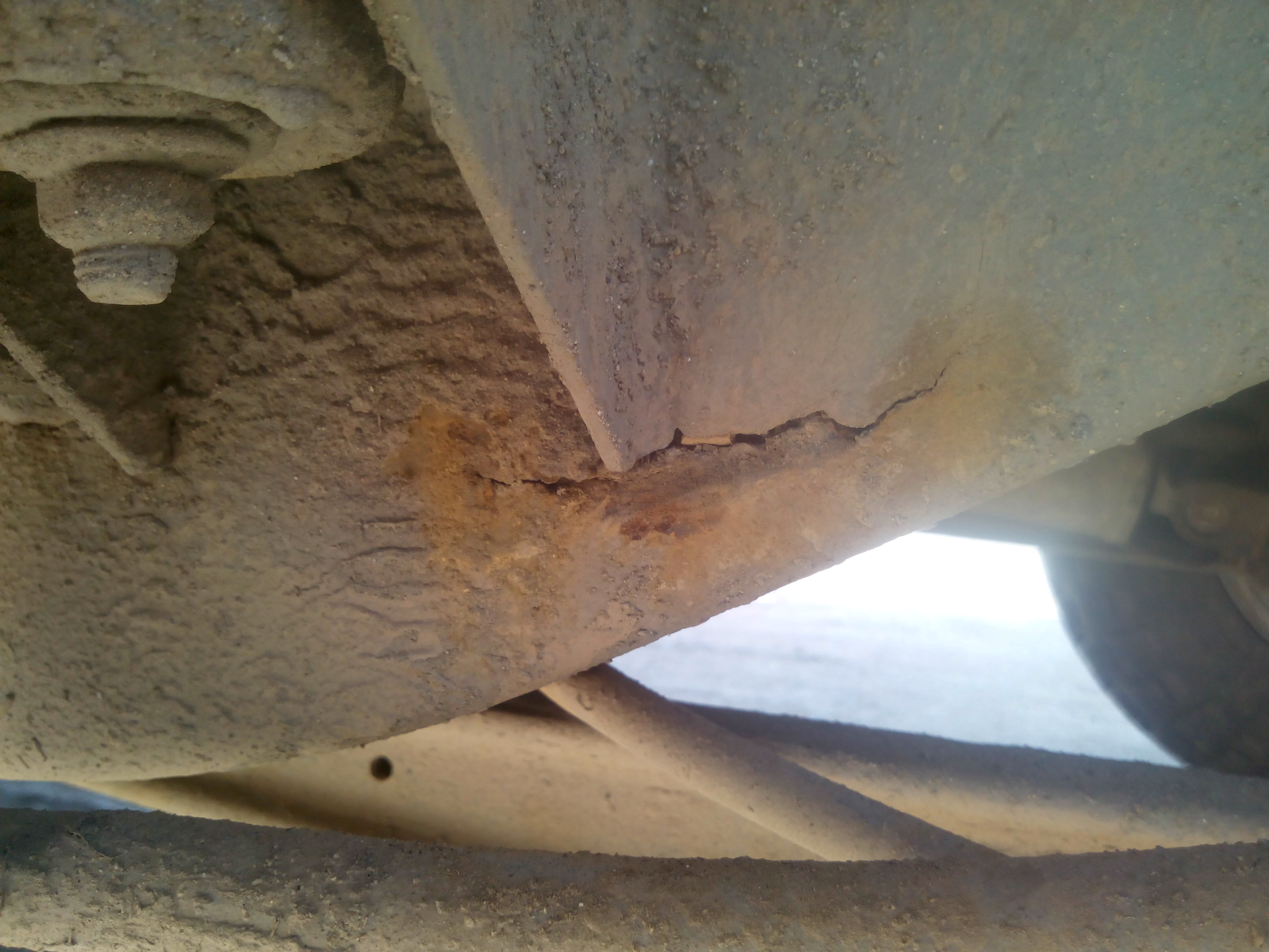

Менял колеса и обратил внимание на раму, появилась вот такая трещина в месте крепления подушки кузова. Подскажите как лучше её заварить?

Латку положи с вырезом для кронштейна подушки и обвари вокруг.

Сначала пройдись молоточком не жалея так сказать, проблема скорее всего больше чем эта трещинка

Спасибо, на выходных займусь ремонтом.

еще вопрос. скорее всего рама уже гниет изнутри, т.к трещина образовалась видимо не вчера и туда попадала всякая кака. чем ее обработать изнутри? кислота там или может отработкой залить)

Главное раму вычистить из нутри там скорее всего залежи...

Там где треснула делай окно и вычещай песок и грязь и ржавчину.
Потом через это окно залей отработок чтоб все стенки забрызгать и потом заваривай сильно не грея чтоб масло не зажечь.
