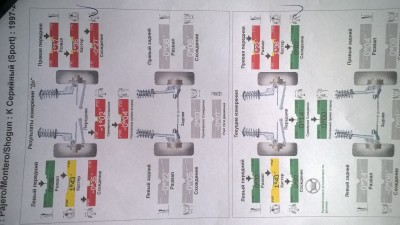

Добрый день клубни!!!Всех с праздником первомая!!1 Съездил вчера под самый конец закрытия сервиса сделал развал схождение..фото карты выкладываю..ВОПРОС ?на сколько быстро резина кончится при таких результатах??

развал надо делать
и торсионы крутить
и торсионы крутить

Здесь не крутить здесь отпускать надо
при накрутке развал в + смешается а тут уже в + и так перебор. А чего не вернули? И так все пластины убрали? Тогда надо или кастром играть или ось рычага переворачивать. А вообще стоковый развал плюсовой это зло. Жрется наружка. Я 3 года катался с развалом -0.15...-0.2 все говорили пожрет нутнрянку. Фик. Крутнул торсионы - развал вышел в сток. Обрадовался. Через 3 месяца увидел что пожрало наружку. Вернул развал в -0.18 жрать пеоестало.

под словом крутить - подразумевается прямое естественное значение- крутить как туда так и обратно

на самом деле не фиг и углы.
до всех этих новомодных 3д развалов делали телескопическими линейками и горя не знали, а там по определению погрешность в 1град будет

торсионы не крутили вроде с самого начала..я как взял только на зад пружины поставил от паджерика второго и все зад поднял а до торсионов не дошел да и крутить отсоветовали..?!а ело внутреннюю часть правого колеса а левое нормально.. где делал пластин регулировочных у них нет да и сказали что более близкое значение к норме выставили и чтобы до нормального сделать якобы люфт в рулевом механизме мешает где идет сошка рулевая в соединение с валом рулевым...

Люфты у нас везде ого го! Это ж ЖИП! Там плавает все! Выставь как надо а дальше уж как выйдет

Вообщем мужчины на что давить им чтобы нормально сделали?просто до этого жрало внутрянку левого колеса теперь какую будет жрать?

ничо жрать не будет

на праздники решил ехать в питер ..значит смело можно ставить новые колесья и вперед? просто если съест за 400 верст жалко будет((колесья

за стока км не сожрет
я пол года с большими отклонениями ездил (рычаг помял) и то не все так критично, а тут 1град -ни о чем

Наружку будет подьедать причём у правого колеса сильнее. Может не быстро но будет
