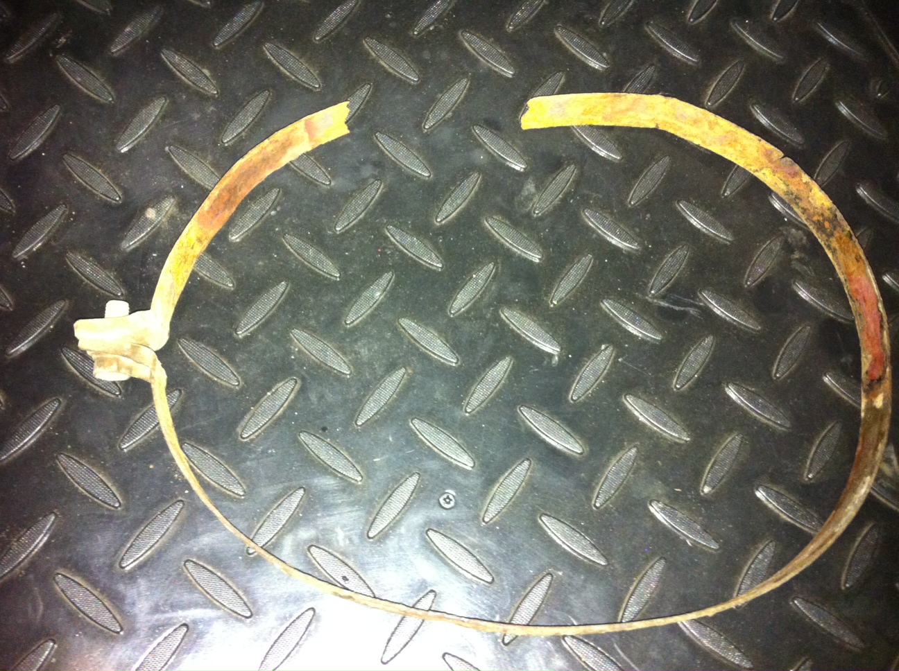

Здравствуйте,
Вот такая деталюшка отвалилась с большой банки глушителя. Партнамбер найти не могу, но это не составная часть самого глушителя.
Если не ошибаюсь, то этот хомут держит теплозащиту на верхней части банки(со стороны кузова).
Есть ли смысл заменить ее обычными хомутами или они прогорят моментально?
Спасибо!
Спасибо!

не прогорит обычный хомут,но только возьми хороший фирменный хомут,главное не китайский

Обычный червячный из нержи ставь и не парься. Либо, если есть, полоску нержи или меди вырежи в размер.

lelik85, сейчас время такое - все китайское. На хомуте написано, что сделано в швеции, но мы то знаем, что это за "швеция" такая.
Chumahod, что такое: "Обычный червячный из нержи ставь и не парься"?
Вырезать нечем и неоткуда,увы. Витает, правда мысль, что если прогорит хомут, то следующий заход на этот глушитель будет с оцинкованной перфолентой.

[quote="Nickolas"]lelik85, сейчас время такое - все китайское. На хомуте написано, что сделано в швеции, но мы то знаем, что это за "швеция" такая.
имелось ввиду промышленный китай,там хоть качество получше )))

Червячный хомут видел?))) Вот в любом крепмаркете любые размеры есть, в т.ч. из нержи.)Nickolas писал(а):lelik85, сейчас время такое - все китайское. На хомуте написано, что сделано в швеции, но мы то знаем, что это за "швеция" такая.

поверь мне, скрученная проволока держится оч. хорошо на глушаках и сами глушаки
это JDM решение! как раз для японского автопрома

"Ты мне вот тут сварочкой прихвати, а я уж дома проволокой как следует прикручу" - из анекдота.
Да была бы проволока, а паче того "стальная", я б и не спрашивал. Но проволоки нету, так что все равно что-то покупать - или хомуты или перфоленту.
Хомуты купил, завтра прикручу, поглядим что из этого выйдет.

Это у меня в Рязанской губернии этой проволоки моток, а в МСК нету
Прикрутил хомут, пока держится(200 км).
Спасибо!
Спасибо!

Такая же хрень отвалилась 2 года назад. Сперва дребезжала. Взамен ничего не ставил, все устраивает

Тоже на днях такую же выкинул...на ТТХ не повлияло никак.

Если я правильно понял, то единственное предназначение этой детали - это в говнах держать теплозащиту и не дать ей оторваться.
В принципе, если ездить по асфальту, то можно и не ставить.
Недавно был в тех краях, осмотрел хомут - нормально, не подгорает, держит хорошо.
