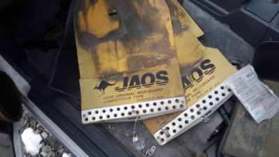

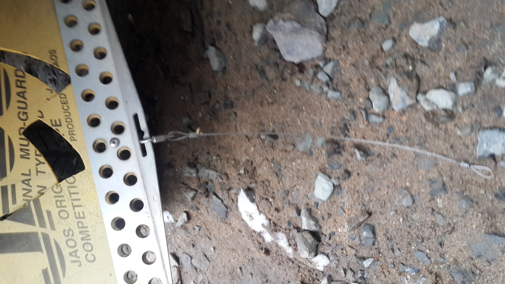

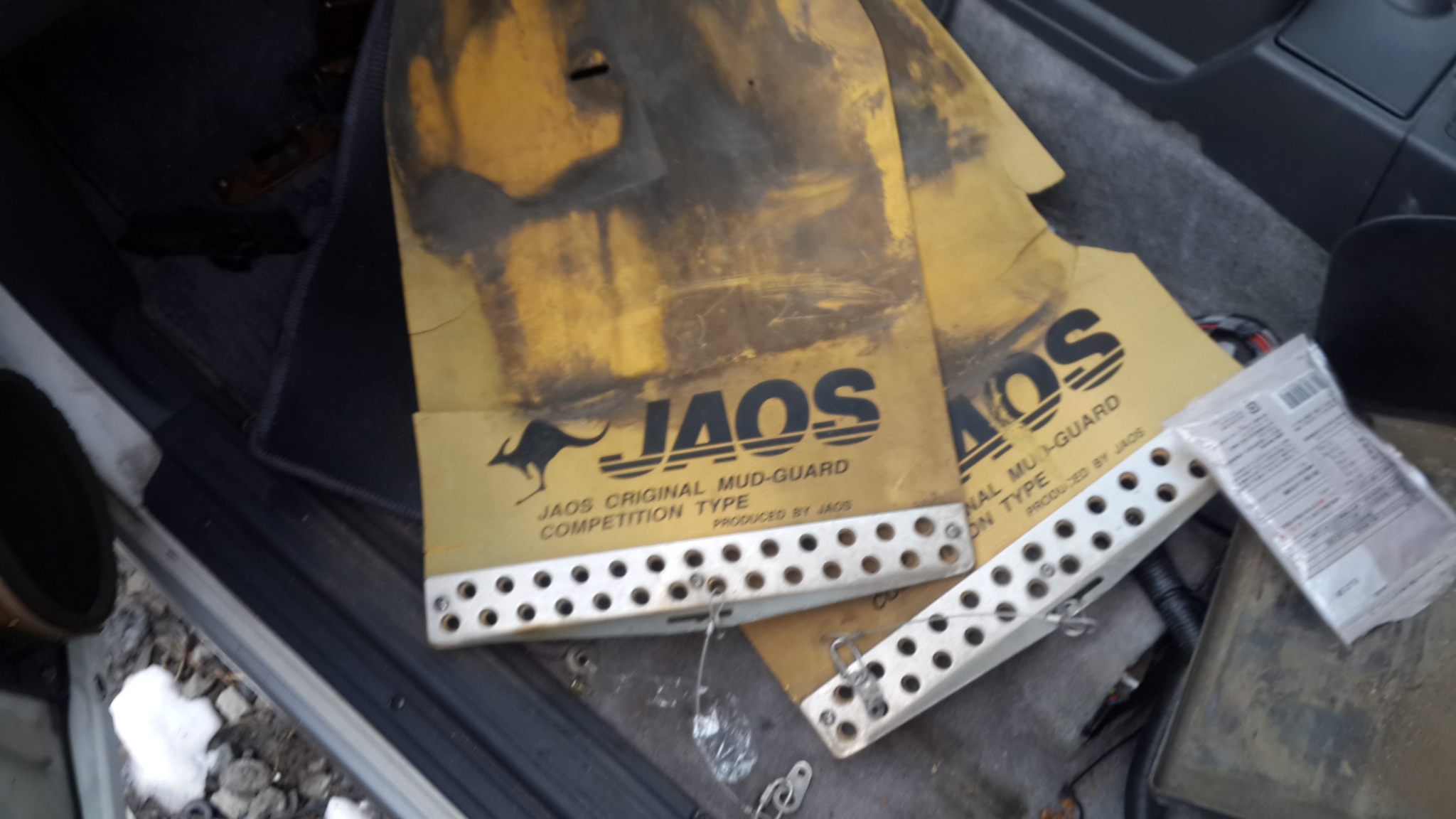

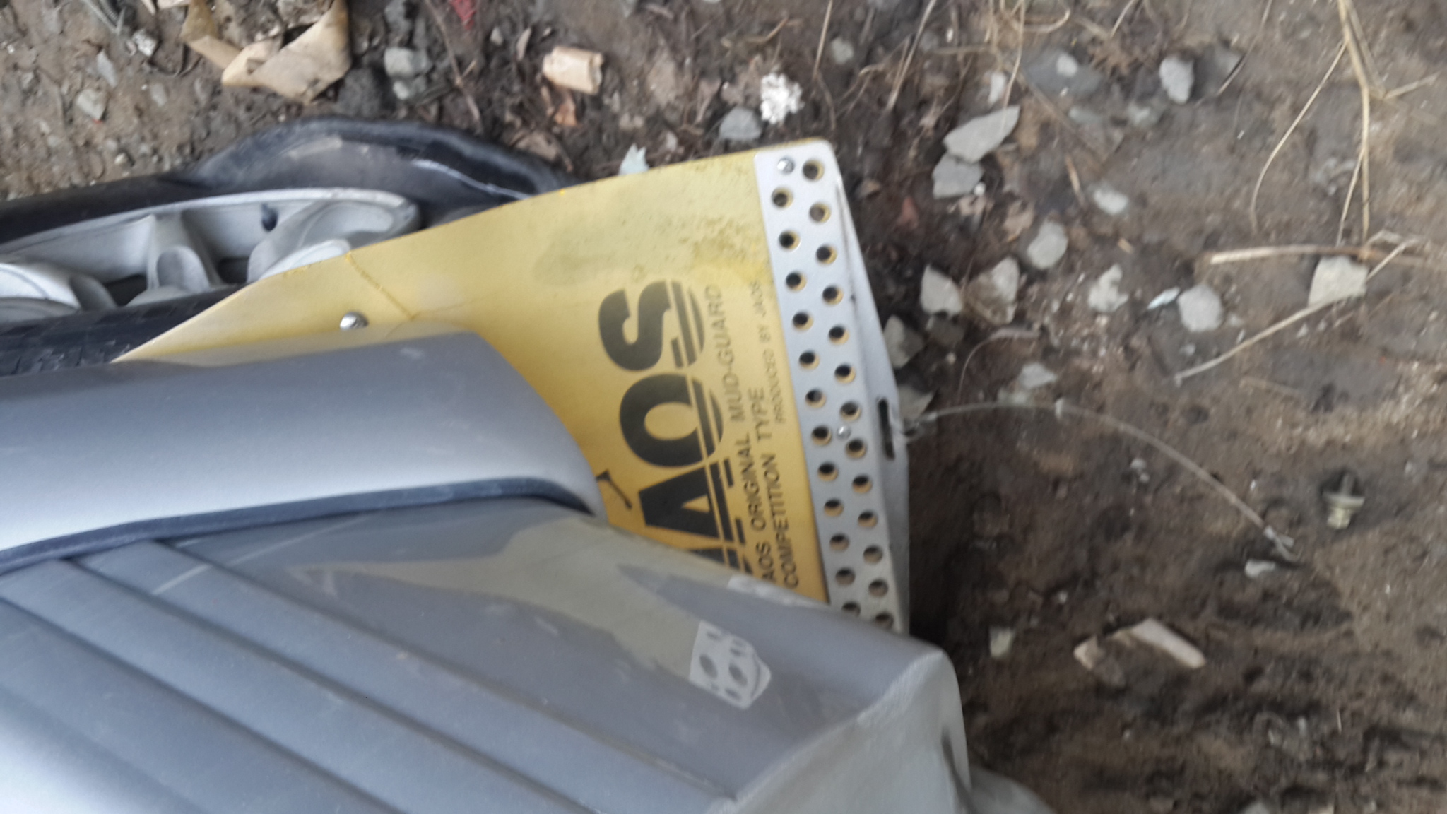

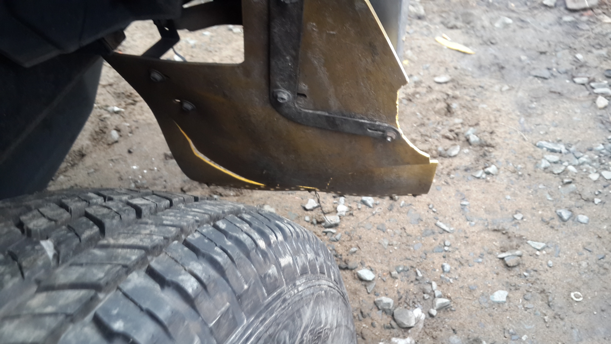

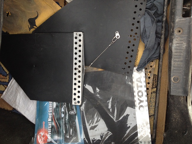

Всем доброго дня! Так как цена на оригинал кусается, решил, и я не один такой, сколхозить их самостоятельно.
Для этого с паджерика привезенного под разбор во Владивосток из Японии были куплены рваные JAOSы со всеми креплениями.

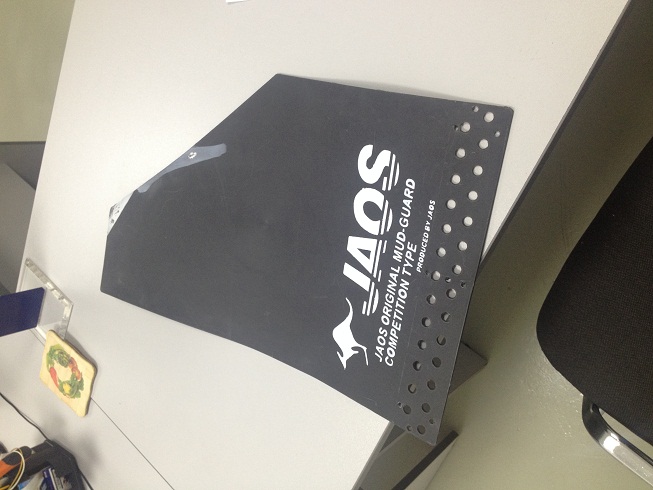

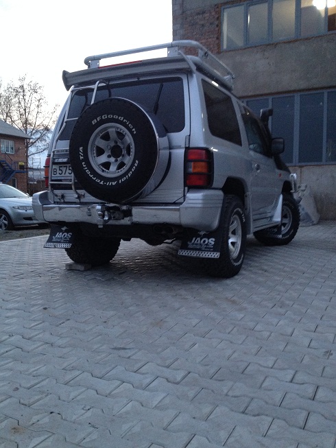

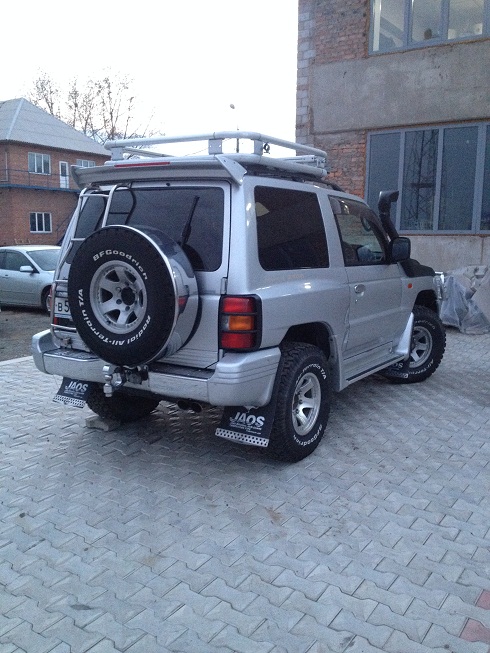

Ну вот и спустя год, дошли наконец то руки доделать вышеупомянутый девайс))
Начну по порядку:
1. спец краска на резину прилипла, но после сушки краски под t 50* как указано на упаковке в течение 5ти часов и застывания в течении суток, покрашенный образец был помещен в марозилку на сутки. после чего в результате механического воздействия, краска потрескалась и частично отвалилась.
2. еще после нескольких неудачных попыток покрасить различными красками, решено покрасить через трафарет (заказанный в рекламе) маркером по резине.
Начну по порядку:

Re: Брызговики JAOS
Вот что получилось

Re: Брызговики JAOS
В эти выхи поставлю на машину, фото выложу

Re: Брызговики JAOS
Есть вот такие брызговики
https://www.drive2.ru/l/9691041/

Re: Брызговики JAOS
Получилось как то так
