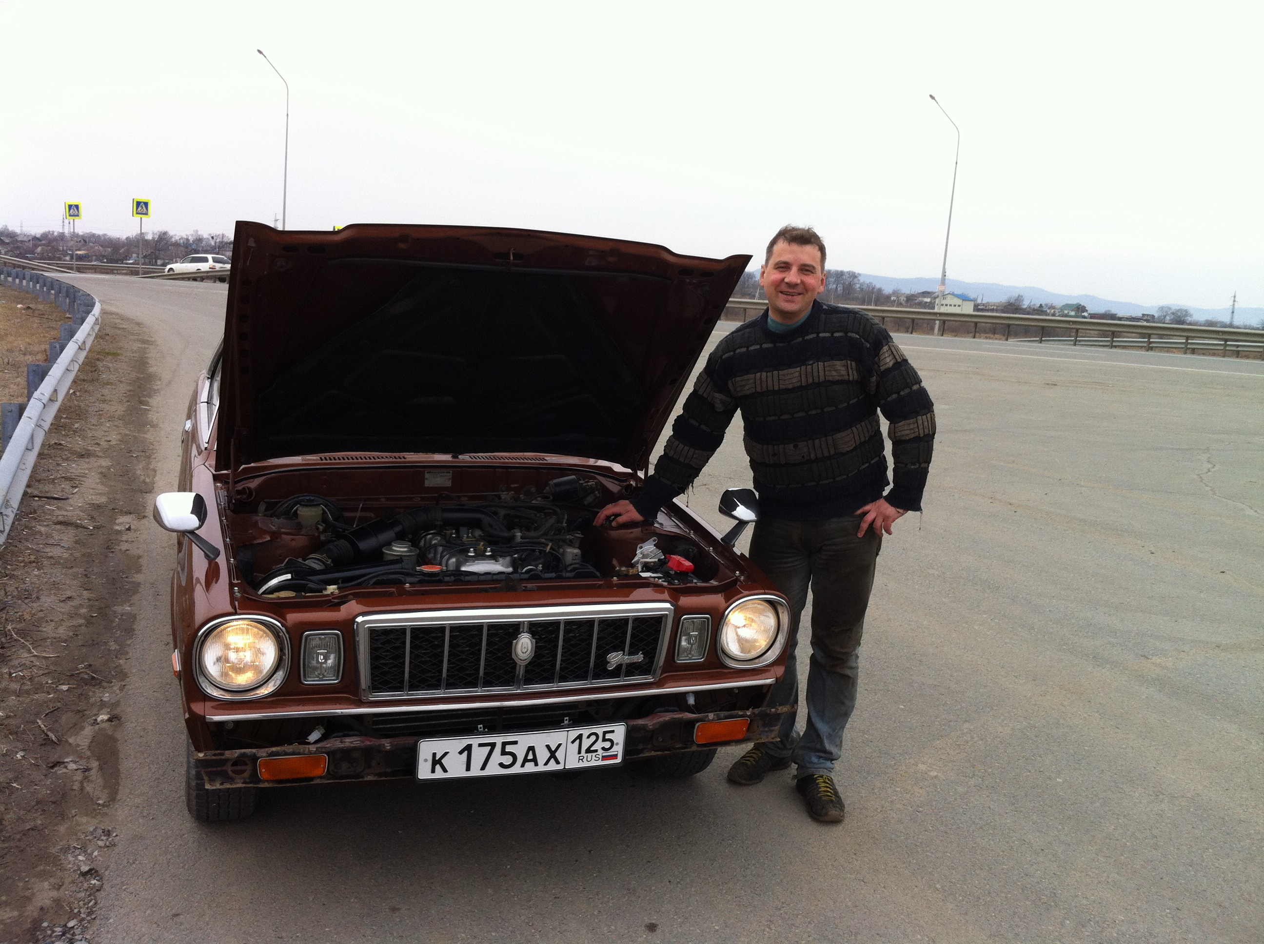

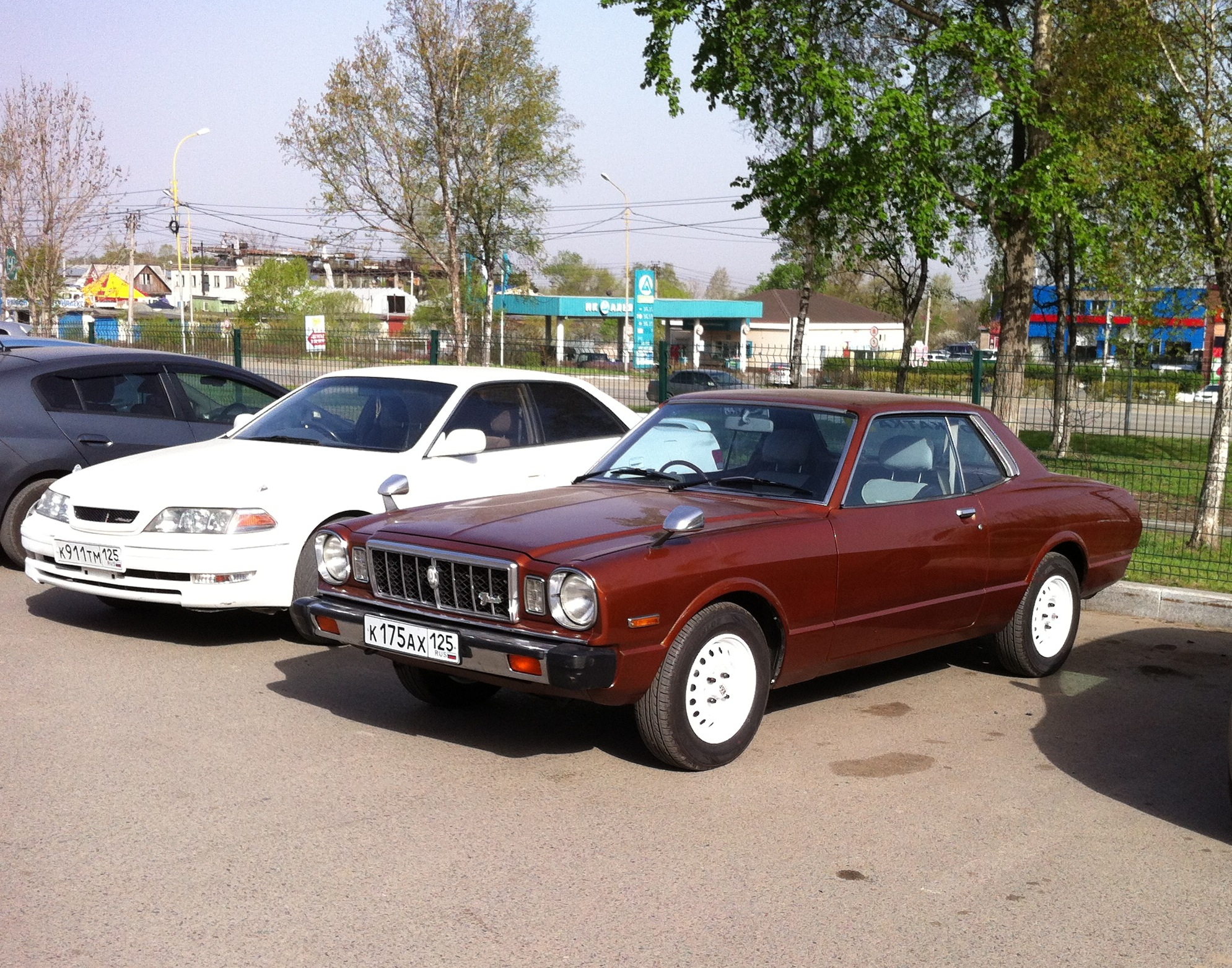

И если приводить примеры, то вот живой из недавних: год назад товарищ ударил своего Пыжика 2005 года бензинка, прилично так ударил привезли мы его в сервис, там мотор и трансмиссию абсолютно сухие в сборе сняли с автомобиля и оставили в теплом складе сервиса, пока разбирательства суды экспертиза, ремонт кузова и прочие прошло 8 месяцев. После чего двигатель с трансмиссией установили на место, после запуска двигателя побежали патрубки охлаждения двигателя те что к радиатору идут (не прогнили а просто не держали в местах крепления к двигателю), решилось подрезкой шлангов, дальше машина нормально эксплуатировалась и ездила, через 3 недели побежали сальники распредвалов - заменили, еще через месяц побежал сальник коленвала - заменили, можно конечно предположить что срок вышел у сальников, но за три месяца до ДТП товарищ менял ремень и соответственно заменил все сальники и коленвала и распредвалов, а что касаемо старых авто то это практически готовый проект купе 1978 года
