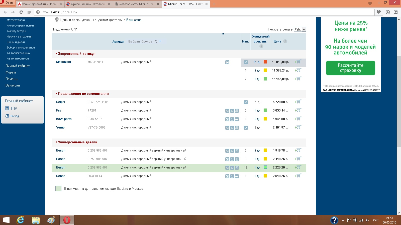

Модель двигателя 6G74 и лс у Вас 198 или 200.
Ну и номер зонда на картинке.
Заменители с разъёмами.
Универсальные нужно коммутировать.

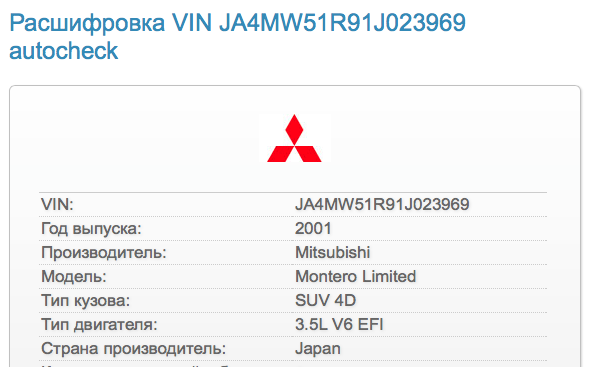

ну вот Autocheck указывает на EFI

в документах написано 162 KW (в немецком техпаспорте всегда только киловатты указываются), что в пересчете как раз 220 сил
очень трудно поверитъ, что могли ошибиться, т.к. при ввозе машин тут ее очень серьезно проверяют и делают новые документы...
Сообщения: 57492
Поблагодарили: 4803 раза
Re: Какая лямбда имеется в виду?
Дементий писал(а):ну вот Autocheck указывает на EFI
Он может указывать куда хочет.
EFI Электроник фьюл инжектор.
MPI Мультипорт фьюл инжектор.
По сути одно и тоже. Просто у Митцу как производителя EFI применимо к электронному дизелю
Бензинки были только GDI или MPI.
Да и я привел документ от производителя, а он лучше знает что устанавливает и как это называть :)

вот посмотрел бош из Вашей таблички... http://www.autoteile-teufel.de/BOSCH/La ... wwodW5AA4g
Там что-то паять надо или эта штука как конструктор собирается в зависимости от потребностей машины?
