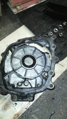

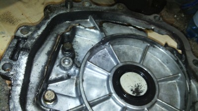

Начнут по порядку! При развороте на неровной дороге вынужден был включить 4вд. Чють чуть газнув услышал сильный щелчек и последующий скрежет. Остановился, осмотрел машину, но ничего криминального не обнаружил. Приехав домой, задомкратил Авто повыше, залез под неё, и обнаружил следующее.. Пошивелив раздатку я обнаружил, что она вращается относительно коробки и основного кардана
Продолжев осмотр, обнаружил, что раздатка оторвалась от коробки, порвало переходник корпуса КПП. Тут же я вспомнил, что предыдущий хозяин мне вдовесок НАК дал каких то железок, и там вроде такая железка была... Найдя ещё в гараже понял что и она лопнувшая. Т.е. её уже меняли и она опять сломалась... Это случайность?

И ещё немного рассуждений.... Раздатка весом не менее 25кг висит в воздухе будучи прикрусена с одной стороны к коробке, а с другой стороны даже нет ни какой подушки.... Это как?? Карпус коробки и раздатки ведь из совсем не прочного материала. + на раздатку давят два кардана.. Я вот думаю, заменив этот переходник корпуса, не повторится-ли ситуация вновь!? Подумываю закустарить какое-нибудь крепление раздатки в районе заднего кардана к раме. И ещё вопрос: может-ли быть причиной лифт подвески?? Ведь угол карданов меняется, соответственно меняется и нагрузка на раздатку... Извеняюсь за много букофф
, машина разобрана в гараже, времени свободного прибавилось...
