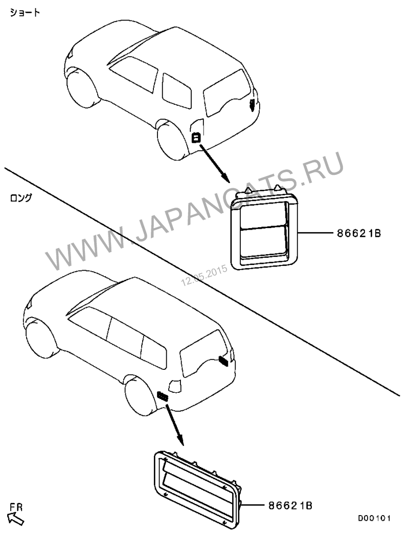

эм, закончил работу - могу похвастаться, таки работает дело...
сзади у паджеро, на уровне бензобака из под крыльев - свободный подсос воздуха через вентиляционные щахточки. они тупо резиной чуть прикрываются, как шторками, шахты эти между двумя металлическими стенками. и находятся внизу - сверху тупо встувлен паралона 2 куска. а еще сверху есть резиновые наклейки- заглушки в внутренней металлической стенке...
короче .ю чего я туда полез, пыль тут - жуткая , и даже с закрытым кондером и окнами - местами по грунтовке было так плохо = что внутри реально пыль скрипела на зубах. зачем доводить жену до такого некомфортного состояния, а ну как ездить разлюбит ... а не ездить по грунту - невариант же.
ну вообщем случайно, потянул после мойки за ремень 3го ряда - и шо я вижу... та часть, которая из под обшивки вытягивается - просто желтая, т.е. пыль из под обшивки пробивается! ну дальше по схеме митсубиси посмотрел где там этот внутренний забор - таки есть шахты у длиннобазного.
ъ
купил ткань для фидьтров кондеров стационарных в домах (развод думаю, можно реально флизелин покупать
) и полез туда. решеточки подходящей не нашлось, чтобы сделать типа съемный фильтр, поэтому купил 3М двухсторонний. и по контуру шахты фильтр приклеил .
а ВОКРУГ (вместо рамки) сверху налепил типа битумного антивибрационного материала ... зауодно и шумка машине
им же залепил , вместо штатных - отверстия в внутр. метал стенке. проехали 300 км на вых по бездорожью = намека на пыль нет.

Эти шахточки(как вы выразились), не влияют на пыль. Ну может чуть чуть и то за обшивкой. Работают они на "выпуск" воздуха при закрывании дверей, чтоб по "ушам не хлопало" и вообше для движения воздуха в салоне(выходить то он должен куда то когда печка всасывает.... ЗАКЛЕИВАТЬ НЕЛЬЗЯ (НЕ ЖЕЛАТЕЛЬНО) При езде по пыльной дороги, включается кондей и воздух переводиться (кнопкой забор воздуха) не с наружи,а в положение, забор из салона (стрелка сверху вниз по салону на кнопке)

Какое?andreis писал(а):...в ответ такое..
Виталий все абсолютно верно написАл: это не воздухозаборники, а клапана перепуска воздуха. Можно их заклеить, а потом резко захлопнуть двери с двух сторон
Там "шторочки" как раз и выполнены, как обратный клапан простейшего (лепесткового) типа. Если он залип или деформирован: то да, может и подсос быть. А в исправном виде ничего там не "сОсает"

все понял - поправил пост. спасибо!
ну, шторочки на грейдере пропускаЛИ килограм пыли .... теперь изза фильтра - не пропускают.
