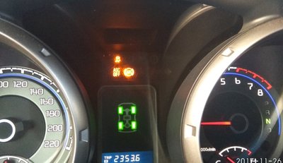

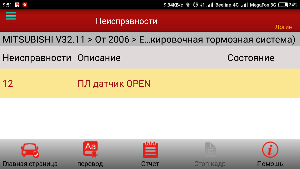

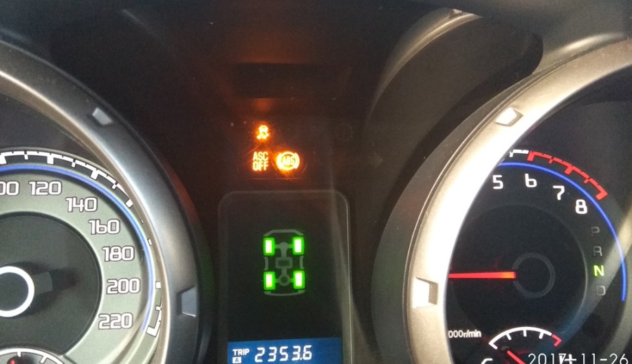

Приветствую всех. Нужен совет.
Правда данная тема приоткрыла мне глаза и прямо сейчас я отправлюсь посмотреть глазом на этот датчик, но тем не менее интересует ваше мнение.
В последние дни и только с наступлением отрицательных температур, на панеле загораются лампы ошибки ABS (уже трижды загорались и только при первом запуске на холодную). Правда первые два раза после небольшого прогрева и выкл-вкыл зажигания гасли и более не загорались, а вот в третий раз загорелись уже на постоянку!
Вот такая гирлянда... Моя чудо диагностика (Launch EasyDiag - yellow) показала вот такую ошибку... Ошибка - "12 ПЛ датчик OPEN"
Несколько вопросов на эту тему:
Как прозвонить датчик, где находится его разъём? И на что обращать внимание если датчик визуально цел и прозванивается, где искать обрыв в проводке?
Почему эта пакость начала хандрить только с наступлением отрицательных температур, совпадение?
По моему VIN передний левый датчик это - 4670A189, на какой качественный и проверенный заменитель посоветуете его заменить? //Сразу оговорюсь Kavo parts и Premium Parts не доступны к заказу, а нужен проверенный не оригинал с возможностью быстрого заказа!//
Все огромное спасибо.
P.S. Совсем забыл спросить. Может кто знает какое должно быть сопротивление на исправном датчике ABS?

С холодами либо совпадение, либо провод датчика подвергался ремонту и с холодами провод "задубел" и начал гулять контакт в месте стыка. Часто датчики ломают при замене ступиц.
Конкретно на 4-ке сопротивление не мерил, но обычно сопротивление в районе 1-1,2 кОм.
У меня кроссом бьётся номер QF60F00095 , стоит около рубля хоть где.

Re: Постоянно горят лампы ABS, ASC и антипробуксовки
http://mmc-manuals.ru/manuals/pajero_iv ... dex_M1.htm
1-1,5кОм
качественный и надежный- ММС оригинал... куча китая есть от 600руб. - тут решать самому, стоит ли 7000руб разница в цене затраченного времени на установку китайца с непонятной надежностью. я бы для себя взял китайца .. зазор 7000р лично для меня играет роль.(но у меня и Паджеро 4 в гараже нет )
1-1,5кОм
Х.з. что это было вообще...
Снял разъём дабы прозвонить - не звонится, но тут скорее всего я плохо контакты через иголки в разъём приладил, раза с третьего прозвонился - обрыва вроде нет, как только я провод не вертел. Вызвонил я на датчике 1.13 КОм.
Как мне показалось сам разъём набился грязи и сполз, но это только предположение пока, контакты в нём нормальные, не окисленные. Короче всё почистил, смазал и собрал, ошибку потёр - всё работает!
К сожалению да, заменителей стоящих по датчику сейчас нет, один китай. Для себя запреметил либо Quattro Freni либо ZZVF, но вроде не пригодился пока, тьфу три раза!
Если опять выскочит отпишу как и чем поборол.
Всем спасибо.
Всем спасибо.
