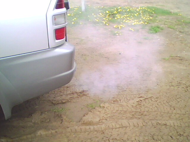

У меня беда - утром завёл , как всегда без вопросов , поехал , а сзади дымовая серо-синяя завеса дыма...Минут пять-десять я пугал людей по городу , а потом прогрелась и дым сменился на чёрный ( не очень сильный ) но при нажатии на газ , как из икаруса...Других замечаний нет , заводится отлично и холодный и горячий , х/х в норме , чек не загорается , не дёргается и бежит нормально - но если бы не ДЫМ ...
Сегодня - промыл систему Винсом , заменил фильтр , проверил шток датчика опережения зажигания и подвижность самого поршня - всё в норме , обмерил по мануалу датчики ТНВД - всё в норме - дымит ... :*WALL*:
это на холостых после прогазовки на холодную...

А запах какой у дыма

Альберт75 писал(а):А запах какой у дыма
Воняет сильно гарью, как горелый электромотор

Сегодня был на диагностике , ошибка одна 51 , но ЕГР заглушен... Осоединял катализатор , пока не прогреется дымит серосиним дымом как хреновый маз , когда прогревается дымит черным при разгонах тоже , как хреновый маз... Может форсунки в одночасье начали лить ? Винсом промывался , может мало , я на холостых почаса отбарабанил , и все полчаса дымил... Съела поллитра винса... Филтр поменял , караул , да и только...
