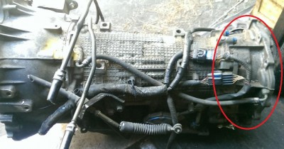

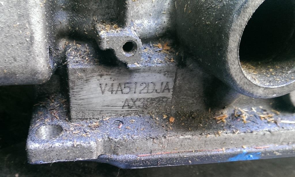

Нашлась коробка с вот таким номером V4A51 2DJA AX3828
Контрактная коробка
Контрактная коробка
По заверениям продавца - подходит к с Спорту на 200% . Коробки и двигатели они получают напрямую из Японии контейнерами. Пробег по заверениям не более 90 тысяч.

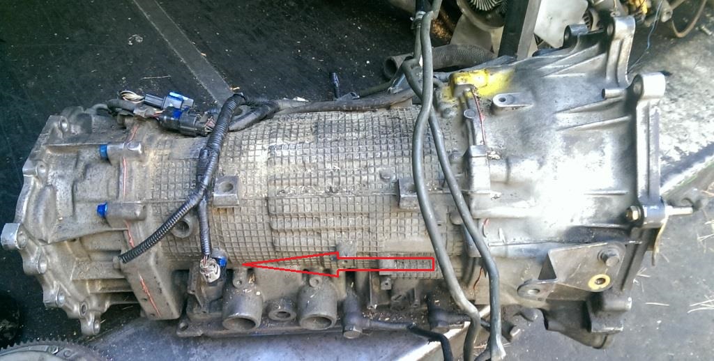

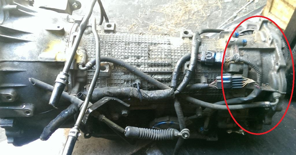

После оплаты коробку отправили, получили и отправили в сервис...Скинули коробку с машины, сравнили - оказалось, что поддон не той системы и концевая часть( проставка? не силен в термине) между коробкой и раздаткой.
У поддона трубка шла вверх и он вроде по размеру меньше, на родной под углом . А на концевой части отсутствовали места крепления держателя тросика управления. Поддон и эту самую концевую часть перекинули, коробку воткнули на место. Залили масло ZIC ATF MULTI VEHICLE и фильтр поставили такой же, как стоял на контрактной коробке. Как я понял по рассказу - фильтр без удлиненного маслозаборника. Почему масло такое - как заверили сервисмэны - отличное масло, всем льют, тем более митцу дозволяет его использовать.
Когда сняли поддон с убитой коробки внутри нашли металлическую стружку, вроде как много...
При попытке проехать - вначале все было замечательно, драйв и реверс включался мягко и машина катилась плавно и весело...по двору СТО. Товарищ расплатился за работу, закинул убитую коробку в багажник и поехал спать в гостиницу. От СТО ехать было недалеко, не спеша добрался и лег спать, чтоб ранним утречком поехать домой. Выбрался из города - но тут пошли чудеса - обороты растут до 3,5-4 тысяч, а скорость не переключается. Потом пинок, скорость переключилась, заморгала лампочка N и джеки чан на приборке........ Пять часов утра, товарищ дозвонился до меня. Я полез на форум и выяснил, что коробка перешла в аварийный режим. Плюс вылезла ошибка РО720.Быстренько пролистал темы связанные с этим ( отдельное спасибо нашим гуру за доходчивые объяснения) , получается что виноват или датчик скорости вращения выходного вала коробки или проводка. Плюнув на всё, товарищ поехал в сторону дома. Добрался без приключений. Сегодня мы с ним полезли под машину, проверили проводку - вроде всё гуд. Тогда поменяли вот этот датчик с убитой коробки
Датчики внешне отличаются - который стоял на контрактной - ровненький цилиндр, а на родной - цилиндрик, но с одного бока у него выбраны фаски. Короче - наступило счастье. Машина едет ровно, скорости переключаются незаметно для пятой точки. По словам товарища машина никогда так ровно не ездила. Пока не ушел пиво пить спешу задать вопрос - стоит ли менять масло и фильтр (ну типа промылось всё ) или только поменять фильтр. И что с датчиком скорости - просто мертвый ( если да, то как проверить) или он для других мозгов.
