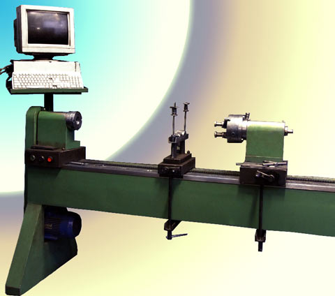

Partner2000
Сообщения: 62
Зарегистрирован: 18 авг 2014, 10:58
Откуда: Чита
Откуда: Забайкальский край, Чита
Re: Вибрация на скорости.
Сообщение Partner2000 »
pajero696 писал(а):Хвостовик,крестовины,морковка,балансировка кардана...
А мне вот интересно, где делают балансировку кардана?? Не на шиномантаже ведь!! :)

Partner2000 писал(а):А мне вот интересно, где делают балансировку кардана?? Не на шиномантаже ведь!! :)
Вроде как токарные станки переделывают, местный карданщик примерно на пальцах рассказывал, потом выпрямление карданов, резку, баллансировку делают на нем. Но могу ошибаться.

Сообщение saper31 »
Вот на таких станках
