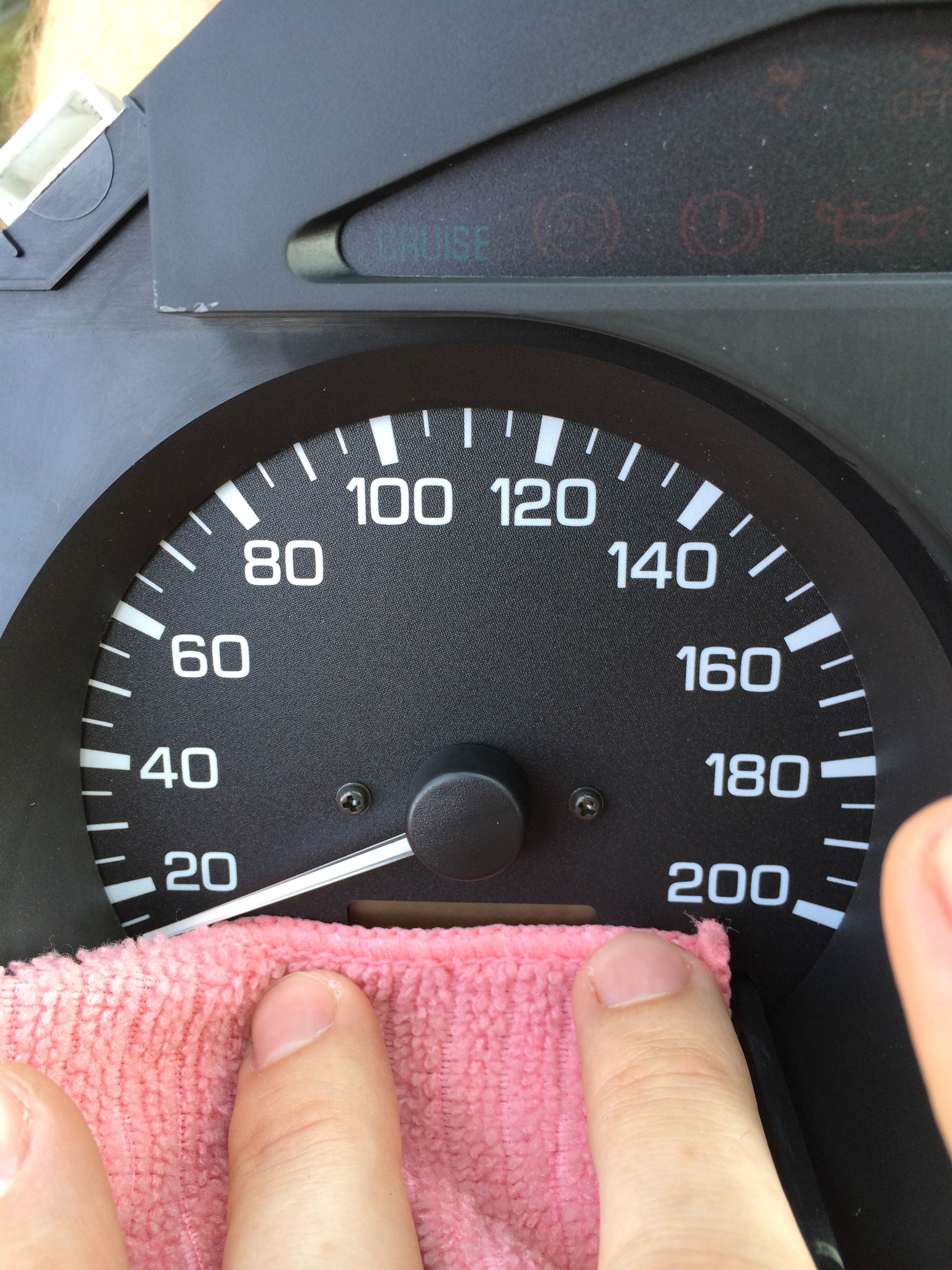

Сегодня тоже поменял лампу подсветки спидометра, со снятием платы, которая сверху прикрывает, и теперь спидометр не работает. В рот его чих-пых... :nezl6:
Плату вставлял аккуратно и несколько раз пробовал, все равно не работает. Всё остальное работает.
Буду пробовать как выше написано стекло снимать, не знаю только куда там нажимать?

с этим все понятно, и как стекло снять я тоже знаю, куды нажать чтоб контакт появился, прям на электронный циферблат километража?

Рядом с ним, по краям с двух сторон, там как раз контакты. А давя на ЖК-экран, его можно раздавить...

Все проблему решил. Надавил как выше описано и все нормально, спидометр работает. ::-D:
Прикладываю фото для других кто столкнется, чтобы наглядно было, куда давить.
