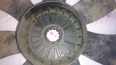

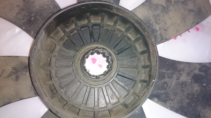

Итак, Анатолий Дмитриевич был прав. Вентилятор снял - словил клина: расплавилось крепление крыльчатки и сместилось, заклинив. Хотя сам мотор может и живой - вращается без дребезга, хоть и без выбега - скорее всего подшипникам хана. Не мудрено, что предохранитель плавился.
В связи с этим вопрос - а есть у нас какие-то заменители в сборе? Я так понимаю, отдельно мотор от шнивы меня уже не спасет, как советовали в той теме выше.

я колхозил из моторчика от Калины за 800р.
просверлил где надо новые дырочки и посадил на него родную крыльчатку. 2 года уже работает...

такая же фигня. в прошлом году купил моторчик от ВАЗа какого-то. всего 700 руб. подошел как родной (пересверлил чуть крепления) и даже направление вращения совпало )

моторчик-то ладно - как насадить на него расплавленное крепление крыльчатки?

так он с крыльчаткой продается....Ильич77 писал(а):моторчик-то ладно - как насадить на него расплавленное крепление крыльчатки?
