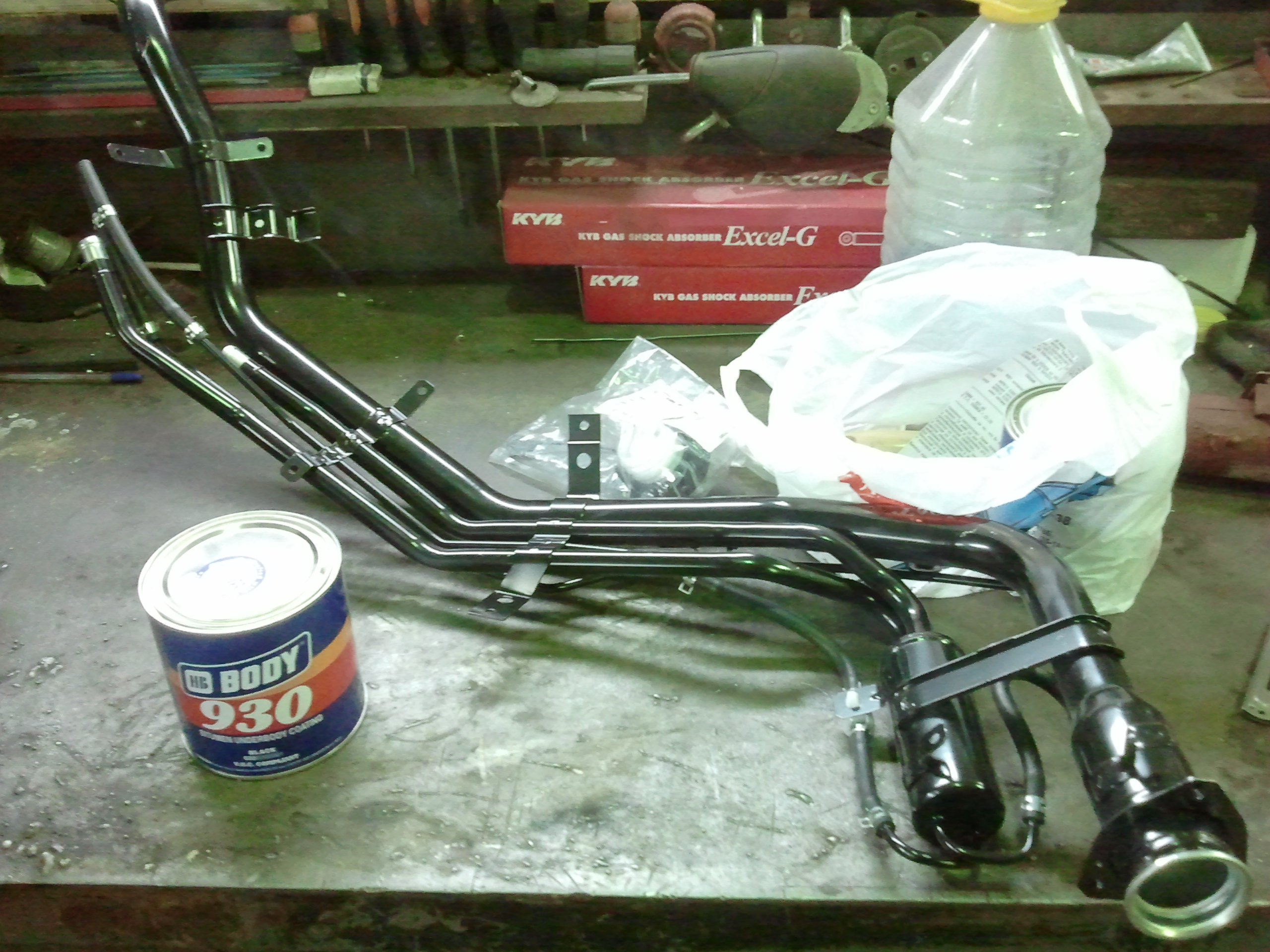

Граждане форумчане!
Неделю назад обнаружилась проблема, посетившая уже многих, судя по форуму - подгнивающая горловина бака и абсорбер, развалившийся в труху. Есть возможность заказать горловину с праворукой японки, на которых монтерового абсорбера просто нет.
Вопросы:
1. если вырезать и заглушить все, что имеет отношение к абсорберу, поставив горловину от японки - каких ошибок стоит ждать и будут они (ошибки) весело семафорить чеком?
2. может развалившийся абсорбер приводить к ошибкам, связанным с кислородными датчиками? пару лет назад подключали машину к двум разным сканерам (не мутам, это точно), которые, со слов специально обученных людей, указывали на, цитирую, ошибки лямбда-зондов. Я знаю, что нужно подключить к нормальному сканеру, считать ошибки и далее плясать от этого, но тут скорее, скажем так, академический интерес. Может, или мухи (кислородные датчики) - отдельно, котлеты (аборбер) - отдельно?
Всем заранее большое спасибо!

я бы не вязал ошибки по кислородным датчикам с адсорбером(системой улавливания паров бензина). тем более, если нет целого букета неисправностей. считайте ошибки и станет все ясноdzhdzh писал(а):Граждане форумчане!

Evap надо програмно отключать, тогда можно возле горловины все трубки заглушить которые к абсорберу имеют отношение. В этом случае ошибок не будет.

А на заправке пистолет отстреливать не будет? там же еще и вентиляция в трубках.Classik007 писал(а):Evap надо програмно отключать, тогда можно возле горловины все трубки заглушить которые к абсорберу имеют отношение. В этом случае ошибок не будет.

Ну так воздушную трубку то к новой горловине надо.lex1001 писал(а):А на заправке пистолет отстреливать не будет? там же еще и вентиляция в трубках.Classik007 писал(а):Evap надо програмно отключать, тогда можно возле горловины все трубки заглушить которые к абсорберу имеют отношение. В этом случае ошибок не будет.

А не внимательно прочитал, если от японки горловину ставить то все ок будет, просто у старой монтеровской если трубки заглушить вентиляции не будет.Classik007 писал(а):Ну так воздушную трубку то к новой горловине надо.lex1001 писал(а):А на заправке пистолет отстреливать не будет? там же еще и вентиляция в трубках.Classik007 писал(а):Evap надо програмно отключать, тогда можно возле горловины все трубки заглушить которые к абсорберу имеют отношение. В этом случае ошибок не будет.

У меня от европейца стоит. Подключена заливная и вентиляционная(всего 2 трубки). Остальные трубки на баке заглушены. Ничего на заправке не отстреливает.lex1001 писал(а): А на заправке пистолет отстреливать не будет? там же еще и вентиляция в трубках.

Classik007 писал(а):У меня от европейца стоит. Подключена заливная и вентиляционная(всего 2 трубки). Остальные трубки на баке заглушены. Ничего на заправке не отстреливает.lex1001 писал(а): А на заправке пистолет отстреливать не будет? там же еще и вентиляция в трубках.
Просьба , гляньте пожалуйста есть ли у вас сбоку отверстие в горловине если крышку открутить, маленькое такое.

А как его там может не быть? Даже на ладах такие отверстия есть.lex1001 писал(а):Classik007 писал(а):У меня от европейца стоит. Подключена заливная и вентиляционная(всего 2 трубки). Остальные трубки на баке заглушены. Ничего на заправке не отстреливает.lex1001 писал(а): А на заправке пистолет отстреливать не будет? там же еще и вентиляция в трубках.

Я вас удивлю, на Монтерах до 05.2001 точно нет. Из-за этого страдаю на заправках. Машина 2002года горловина уже нового типа должна быть, но по незнанию купил старого, так ко всему еще и бак от паджеры)))). Теперь думаю как из этой солянки получить рабочий вариант.

Ну так на монтеро выход воздуха при заправке идет через отдельную трубку в абсорбер, который приварен к горловине.lex1001 писал(а):Я вас удивлю, на Монтерах до 05.2001 точно нет. Из-за этого страдаю на заправках. Машина 2002года горловина уже нового типа должна быть, но по незнанию купил старого, так ко всему еще и бак от паджеры)))). Теперь думаю как из этой солянки получить рабочий вариант.

Там 2 разных вида горловин в зависимости от года и расположения абсорбера.Classik007 писал(а):Ну так на монтеро выход воздуха при заправке идет через отдельную трубку в абсорбер, который приварен к горловине.lex1001 писал(а):Я вас удивлю, на Монтерах до 05.2001 точно нет. Из-за этого страдаю на заправках. Машина 2002года горловина уже нового типа должна быть, но по незнанию купил старого, так ко всему еще и бак от паджеры)))). Теперь думаю как из этой солянки получить рабочий вариант.

у меня был такой "саксофон"
заменил от обычного паджеро. пробка осталась штатная, а вместо кучи трубок только 2 трубки. заливная и вентиляция.
Вот номер горловины которую я установил MR959776

Да у меня должна то же такая стоять, пойду по вашему пути, а ЕВАП у Пыха отключали?

evap отключал в сервисе на войкова.lex1001 писал(а):Да у меня должна то же такая стоять, пойду по вашему пути, а ЕВАП у Пыха отключали?

А где горловину покупали?Classik007 писал(а):evap отключал в сервисе на войкова.lex1001 писал(а):Да у меня должна то же такая стоять, пойду по вашему пути, а ЕВАП у Пыха отключали?

в next-auto.pro покупал.lex1001 писал(а):А где горловину покупали?Classik007 писал(а):evap отключал в сервисе на войкова.lex1001 писал(а):Да у меня должна то же такая стоять, пойду по вашему пути, а ЕВАП у Пыха отключали?
думаю что в exist или автодок должна быть тоже
