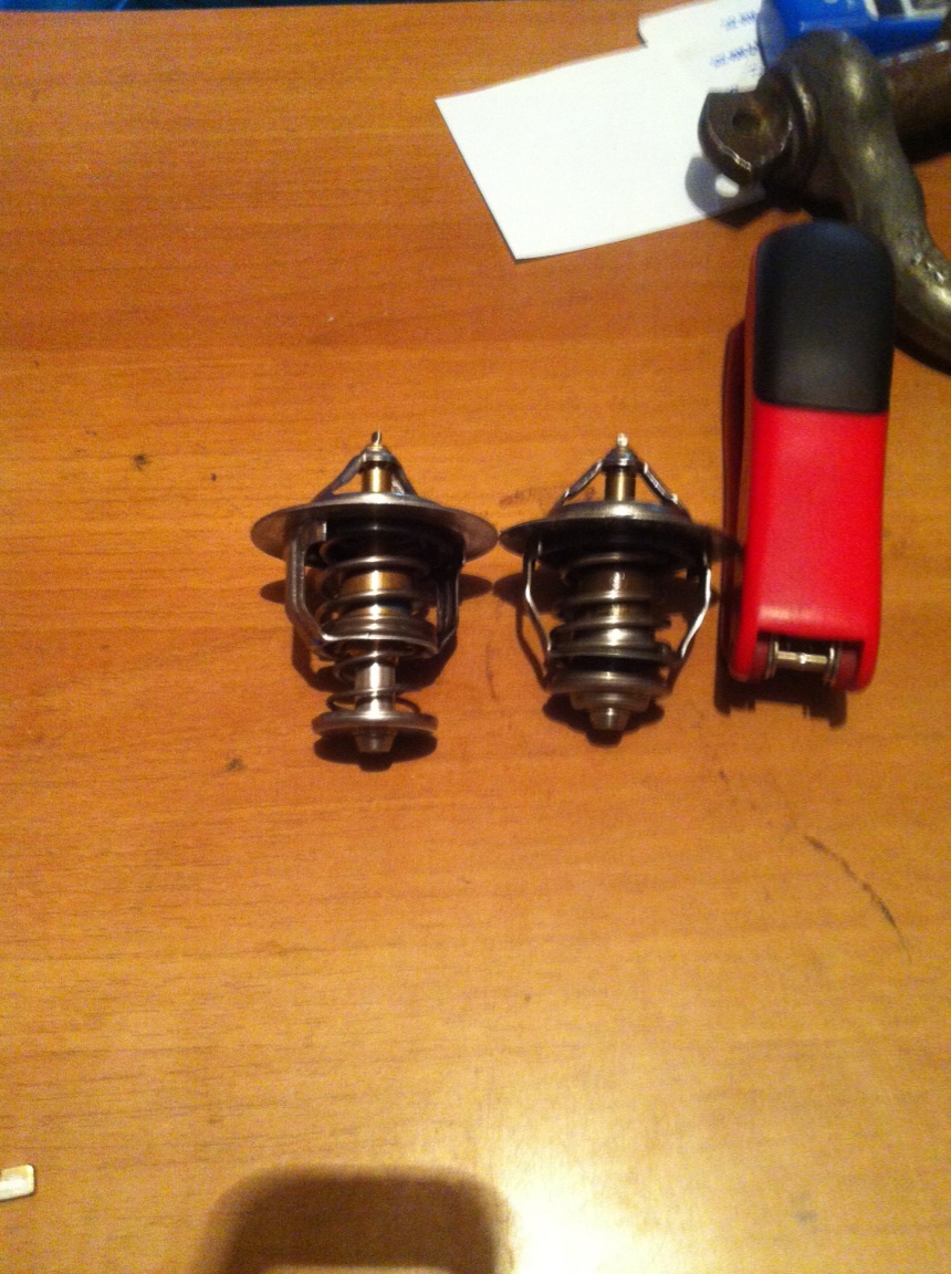

Что-то непонятица какая. По бумагам - термостат большой (слева на фото). А по факту - маленький (справа).
Как опознать, что заказывать? Есть какой-то номер что ли у этой нечисти?

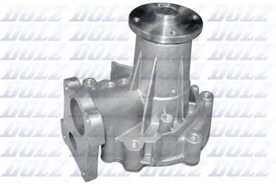

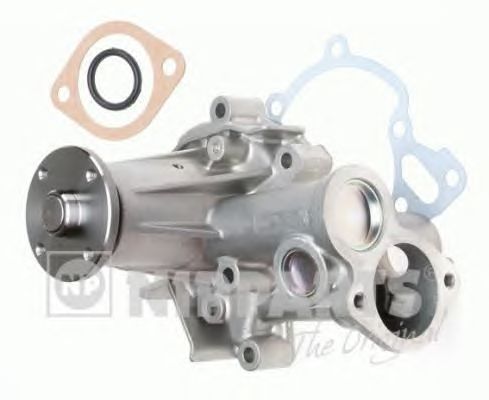

Большой термостат стоит на помпе с разборной частью,куда вставляется металлическая трубка обратки-прямая,без расширения в части,которая вставляется в помпу.Короткий термостат стоит на помпе с круглой конструктивной частью выхода на нижний патрубок радиатора.Трубка обратки у такой помпы изогнута в месте примыкания к помпе и имеет расширение.Какая помпа у тебя Паша стоит,сфоткай.

1.Помпа с коротким термостатом
2.Помпа с длинным термостатом

Покопались в том же мешке, нашли короткий б/у термостат. Сиюминутно решили. Но как заказать на будущее? Помпа - понял. Но номер короткого то как узнать? )))

Да, в мешке отыскали маленький термостат и помпу от Паджеро 1. А это чудо имело лейбл Хундай...

Купленный для Хундая термостат слева на фото. Длинный он, как оказалось...

Это у Вас от делики стоит помпа, если под короткий термостат (как на фото 1 выше). У меня двиг с делики и именно такая помпа и стоит. Брал себе вот такой MD 997606, всё подошло как надо.

А всё же какая помпа у тебя стоит сейчас?Первая или вторая по фото?Просто если ты поставил такую же,как стояла(короткую),но сама помпа как на втором фото,то толку от неё мало-она не сможет закрыться,так как не хватит хода до канала.
