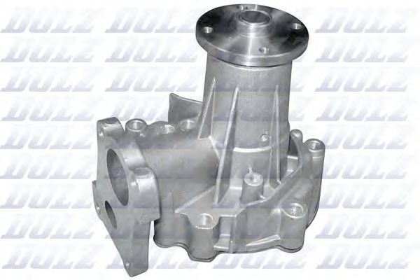

Большой термостат стоит на помпе с разборной частью,куда вставляется металлическая трубка обратки-прямая,без расширения в части,которая вставляется в помпу.Короткий термостат стоит на помпе с круглой конструктивной частью выхода на нижний патрубок радиатора.Трубка обратки у такой помпы изогнута в месте примыкания к помпе и имеет расширение.Какая помпа у тебя Паша стоит,сфоткай.

1.Помпа с коротким термостатом
2.Помпа с длинным термостатом

А всё же какая помпа у тебя стоит сейчас?Первая или вторая по фото?Просто если ты поставил такую же,как стояла(короткую),но сама помпа как на втором фото,то толку от неё мало-она не сможет закрыться,так как не хватит хода до канала.
