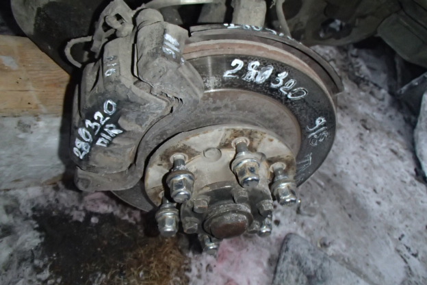

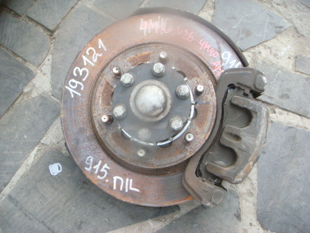

Купил сегодня,и по ходу оказались под 16 диски.А у меня летняя грязевая на родных 15ых стоит.Пока некогда было разбираться что и как.Вопрос,а суппорта одинаковые под 16 и 15 диски?
Вот чет смотрю сейчас.То фото где с гайками,это то что сегодня купил с машины 1997 года,которые оказались под 16 диски.А сейчас там же нашел,с машины 1995 года,другое фото что без гаек,и чет мне кажеться ,что и диск меньше и суппорт,тоесть под 15ые?Как думаете?По фото есть разница?

По фото так не скажешь, но потому они и разного размера 16е больше, суппорта одинаковы

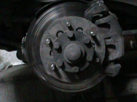

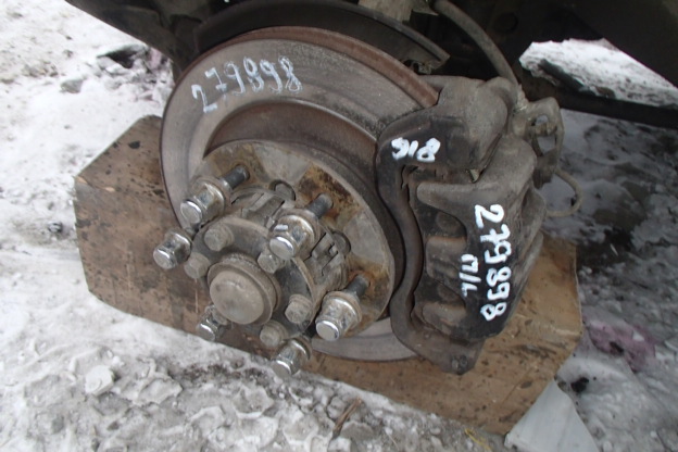

вообщем,разобрался,собрал.Вот 2 фото для сравнения.может кому будет полезно,например при поиске з.ч.разницу видно визуально.фото с 15,и 16 тормозными дисками.под 15ые колесные диски-тормозной диск 277 мм,под 16ые -314 мм,в милиметрах могу маленько ошибаться.Вообщем у меня левая сторона была совсем печальная,и диск(на фото видно) и суппорт.Приехал на разборку,внешне ступицы в сборе оказались не совсем в идеале,взял только левую,нужную,правая моя получше будет.Приехал домой и понял что ступица,а именно торм. диск и суппорт под 16 диски,а у меня лето на 15.В итоге разобравшись понял,что скоба суппорта(та часть которая крепиться к поворотному кулаку,больше чем моя,как бы выше она,хотя колодки одинаковые и сам суппорт(та часть где цилиндры давят)такая же как и под 15ые диски.Вообщем поехал купил тормозной диск новый(1300руб) 277мм,(при поиске продавцы пробивая по vin номеру пытались продать диски диаметром 314 мм,но был уже в курсе всего и нашел нужный) и переставил на свою скобу купленый суппорт с разборки,воткнул новые колодки.Езжу.Все расписал подробно,может кому будет полезно.
