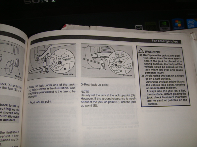

:*SCRATCH*: Штатный домкрат П3 предназначен для установки исключительно (?) по рычагам подвески в специально отформованное для этого = место... :*YES*: Не разрешаю подЪём авто подкатными-портальными домкратами ни за какие другие "поддомкратники"... :lol: ...посему и ремонтировать = нечего... :*PARDON*:

А где они у нас вообще? Есть рама,, есть рычаги...за раму не удобно далеко и пока ход подвески выберешь машина уже в небесах, поэтому всегда домкрачу за рычаги

У паджер и монтер третьих (3)нет РАМЫ. Сзади почти вплотную к порогу ближе к колесу есть места где обычно и поднимают на подъемниках. я именно спрашиваю про эти места.

:*WRITE*: Нема у П3 в порогах = "поддомкратника" ... ::-D:

Вот нашел на нашем форуме. обратите внимание на надпись. ЗАДНИЙ край бокового порога. Правая фотка. вот он и сгнил в месте подьема.http://f-picture.net/fp/bb1009b6a71f442 ... 93e78c6308
вон тут читаю что народ пишет даже в Рольфе подымают за части как на фото и пороги аж гнутся.не у всех подъемники позволяют под лазить дальше и вставлять в другие места.Завтра сфоткаю свой порог

то что якобы больше поднять не за что - это не проблема машины, а проблема подъемника. либо от него просрали дистанционные "лапы", которые можно задвинуть за пороги и, выкрутив, приложить под реально прочные места. которые там, кстати, есть.
мне машину ни разу за пороги не поднимали, и пока ни у одного, даже самого бездарного слесаря, такой идеи не возникло. всегда задвигали лапы глубже и долго ползали под машиной, выясняя под что упереть.
