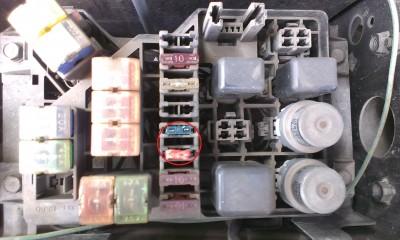

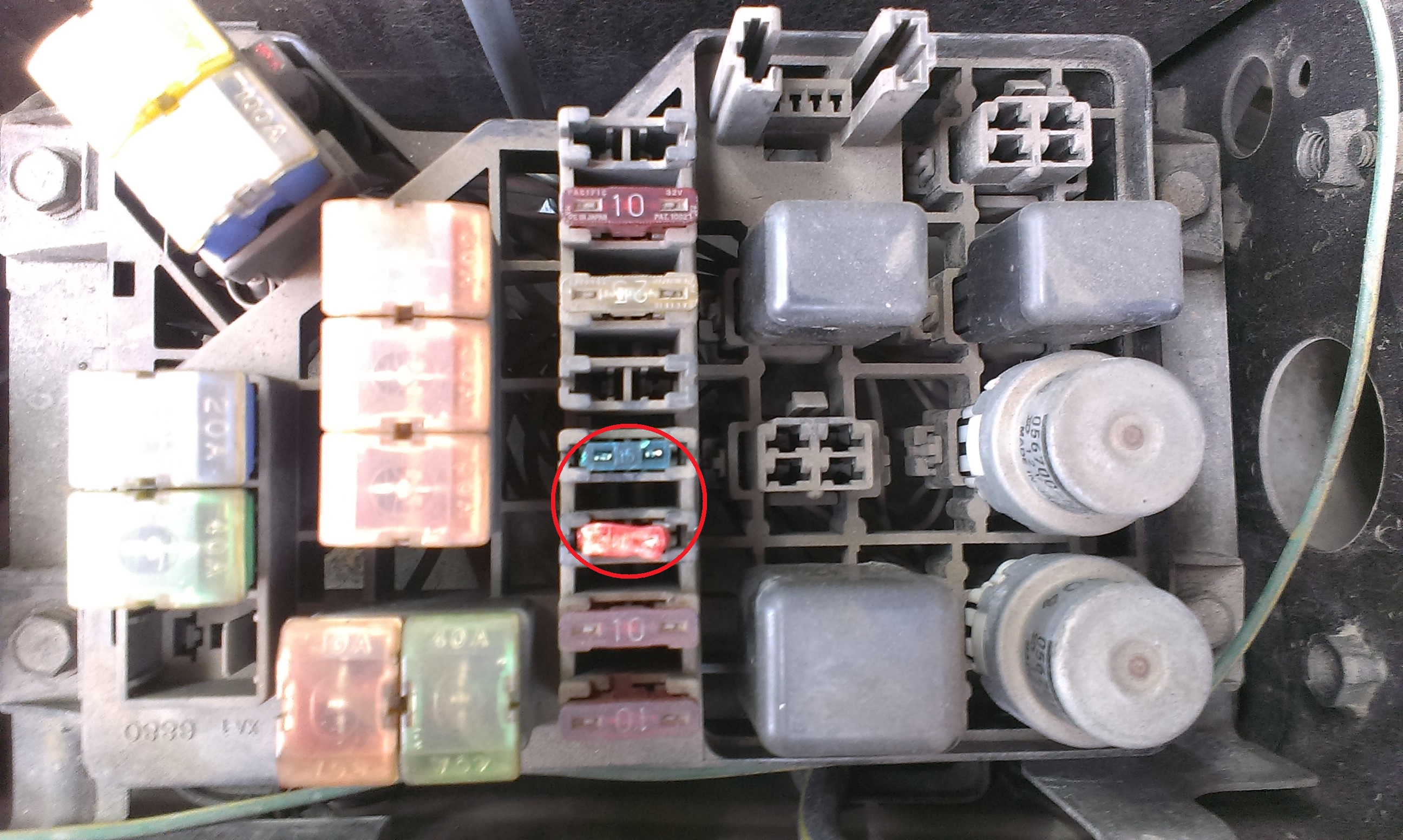

Фото подкапотного блока предов. Народ, подскажите что за преды обведены?Dennis001 писал(а):Привет!Captain Sergio писал(а):Схему если дам - разберешься?
В схемах не силён, но попробую разобраться. На СТО ехать не вариант.
MMC Pajero 1997, 6G74 GDI, http://www.drive2.ru/r/mitsubishi/983410/

Все габариты горят, поменял горелые предохранители. Перед горит (габариты, ближний/дальний), при нажатии на кнопку туманок на 10А опять вылетел, поставил на 20А, все равно сгорел. Может конечно коротыш где в косе, но раз вылетел из-за туманок может номинал маловат? Хотя могли на эту цепь(вроде габариты) повесить ПТФ, те козлы что в нем копались и не до этого додумались бы(((Dennis001 писал(а):Фото подкапотного блока предов. Народ, подскажите что за преды обведены?Dennis001 писал(а):Привет!Captain Sergio писал(а):Схему если дам - разберешься?
