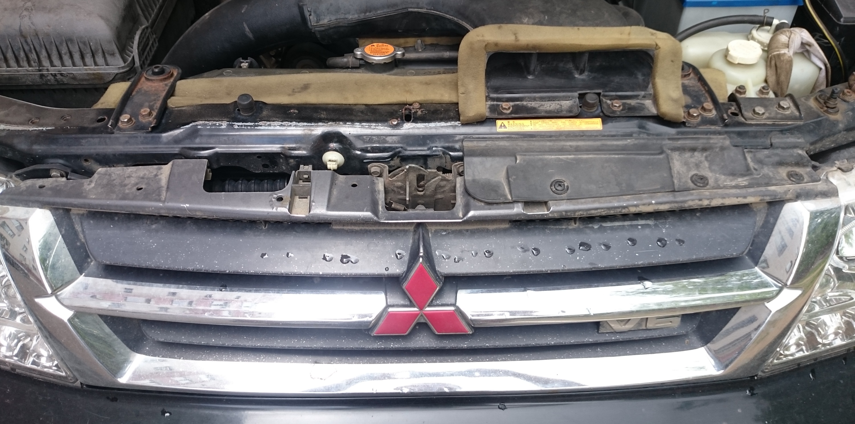

Некоторое время назад расколол решетку радиатора, взамен которой была выписана хромированная с дорестайловой праворукой машины.
Только сегодня купил все клипсы, старую демонтировал (оно уже на стяжках висело фактически), и тут выяснилось, что:

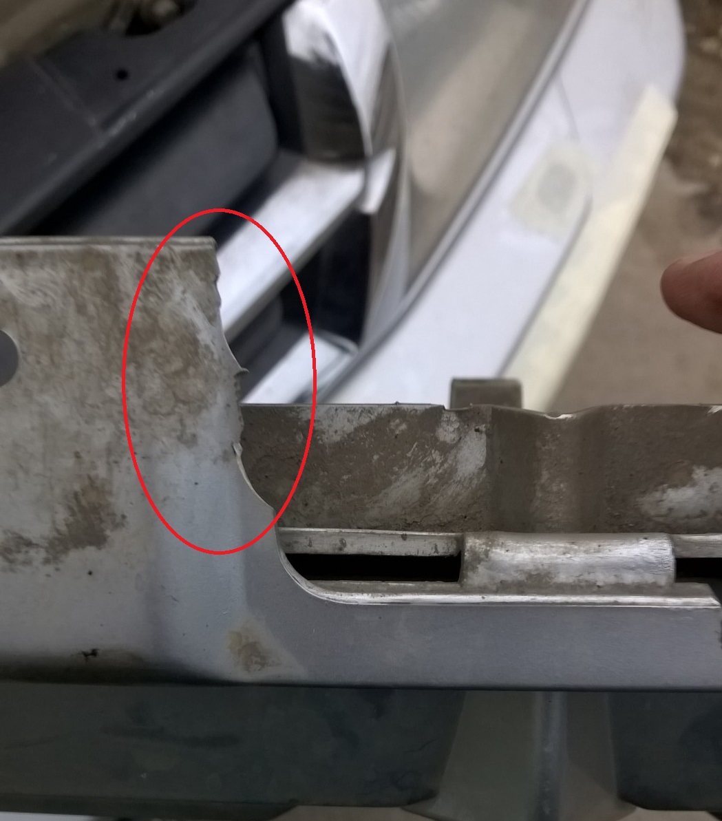

1. "Вырез" под замок капота уже, чем соответствующий замок.
Пока оставил так. Взглянул на старую, и увидел (хотя раньше как-то внимания не обращал), что там было тоже самое и кусок, который не позволял загнать решетку на место, просто выломан.
Вопрос - что за хрень? Для монтер шли свои решетки, или тут проблема с самим замком (кривой, неоригинал и т.п.)?
Выпилить аккуратно "лишние" куски и не заморачиваться? :)

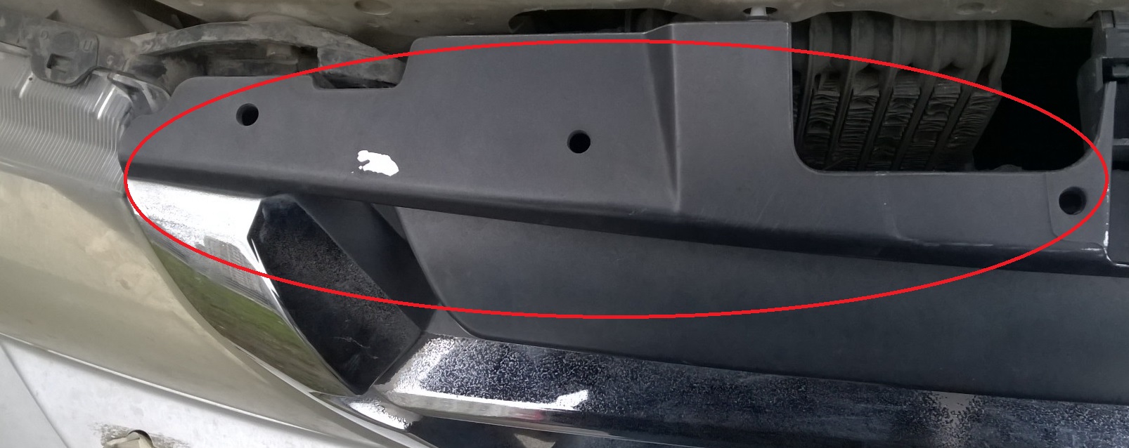

2. Я так понимаю, справа дырки под MR520107, а слева?
3. Как аккуратно снять решетку, не повреждая зажимов (которые MB317677), вставляющихся в пазы сверху? Попробовал просто сдернуть - нифигаська.
4. На новой решетке митсуевая эмблема - красная, хотел поставить старую, серую. Снял, но оно там намазано каким-то герметиком. Что за герметик и чем можно намазать при смене эмблемы?

Этот щиток я уже заказал. Нафига справа-то три дырки?

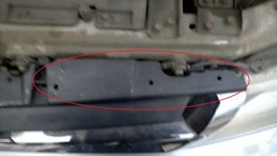

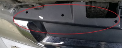

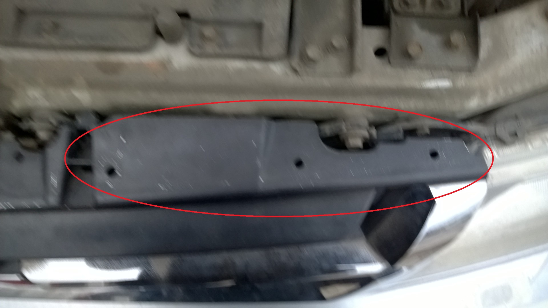

На этой фотке слева от держателя упора видна защелка. Конкретно на этой надо центральный язычек сдвинуть вниз, он уйдет в широкий вырез отверстия. Таких защелок 4: 2 у замка, два по краям верхней щели, ориентированы по разному. Когда все расщелкнешь, останутся только пистоны, можно сдергивать. Защелки останутся на кузове, их надо снять и вставить в решетку.
P.S. Верхние отверстия слева (по ходу движения) для пистонов накладки, справа ничего нет у всех. Видимо задумывалась накладка, но отказались.

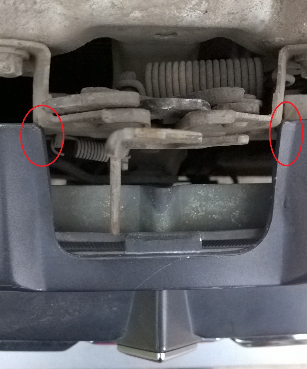

Спасибо, но вот теперь я вообще нифига не понимаю - как так у меня получилось, что вторая (после той, с которой машина приехала) решетка не походит по вырезу. Получается, косяк в замке.
