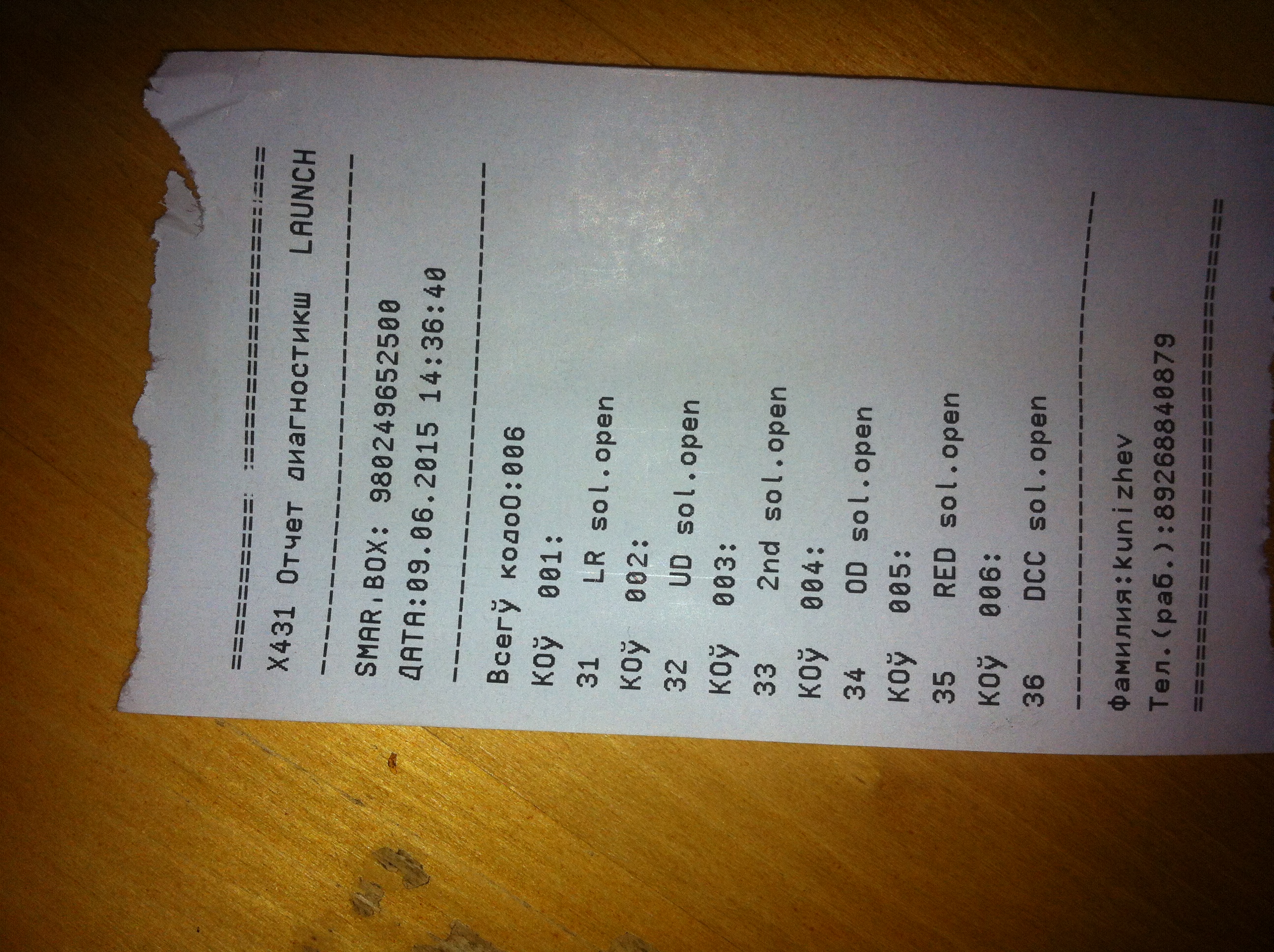

проводку до ингибитора надо звонить. и было сделано много ошибок- не надо было снимать разъем.. А щас непонятно, какая была ошибка по АКПП(там их сейчас с полдюжины), единственное оправдание топикстартеру, это если надо было уехать непременно. А так щас там висит букет ошибок, которые не сотрутся, пока не будет найдена и устранена одна основная.

Ингибитор снимал, разбирал, звонил. Все звонится. После того как снимал основной разъем, делал диагностику, комп показал что все шесть солинойдов открыты, т.е. выдал шесть ошибок. Но эти ошибки, я так понимаю, норма после снятия основного разъема. Затем сбросили их и больше ошибок не выдает. Но когда смотрели текущие данные, кулиса была в D, то комп показывал N.P.
