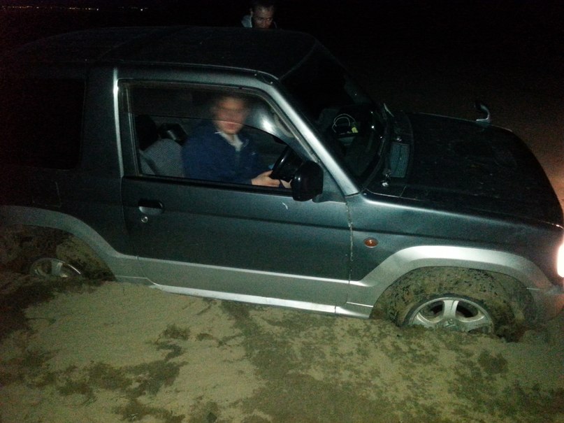

ну и фотка с покатушек, думал потихоньку по пляжу прокатиться, и по темну попал на размытый участок, однако надо люстру на крышу:D
