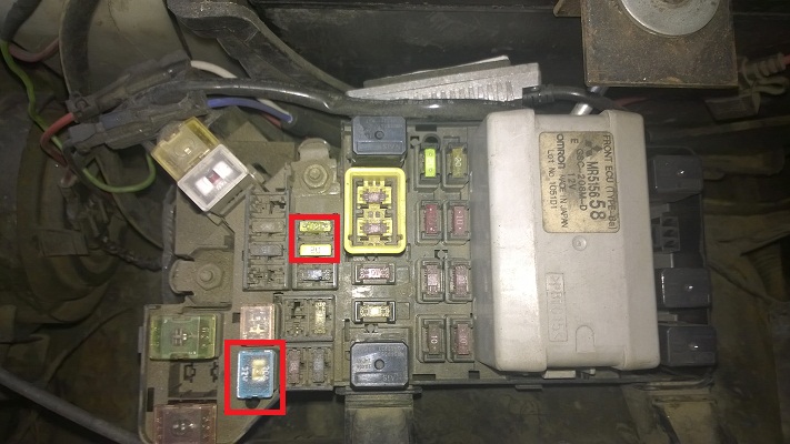

Вечер добрый, не смог добраться 30 метров до дома заглох
, пытаясь завести, и увидев что не зажигается чек при повороте
, понял что это иммо
, открыв капот изучив предохранители, увидел два перегоревших на иммо и на замок зажигания оба по 20А
, заменив оба при повороте ключа они тут же перегорели
, в выходные буду разбирать
, подскажите
где может замыкать кроме сигналки.

Совсем недавно делал такую машину горел пред на моторный.
Оказалось что замкнула на корпус обмотка GE-регулятора в ТНВД.
Какой именно пред горит, фотку желательно?

Сегодня вечером сделаю обязательно фото

большой который выделен и один из мелких

Вскрытие пока привело к тому что в жгуте подкапотной проводке полностью выгорел провод минусовой и поплавалил все провода находящиеся рядом с ним, от блока добрался до колодки у щитка тнвд все погорело, как ты говоришь обмотку GE-регулятора в ТНВД проверить не смогу, по этому созвонился с Сергеем, утром ему оттащим.
