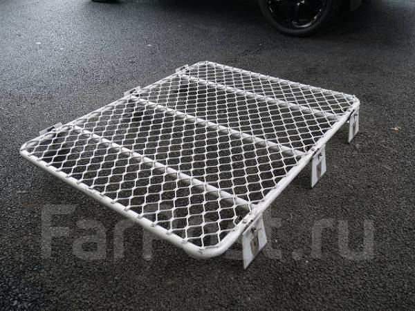

Уважаемые форумчане!
Кто-нибудь устанавливал на крышу V75W корзины от других машин? Какие размеры должны быть?
Есть возможность заказать (за приемлемую для меня цену) цельносварную корзину JAOS размерами 160х130 или 185х130 (типа той, что чуть ниже) - встанет ли?
Продавец говорит, что насчет "совместимости" - х.з., но стояло на 80-ом крузере.

При ширине 130 и креплением на водосток как на фото скорее всего придется что-то колхозить с креплениями.
