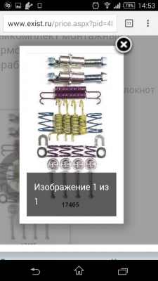

На фотке рем комплект не оригинальный.С лишком гламурный тюнинг :) ..По митсу все по отдельности...Вот этот номерок глянь..должно подойти....Bbp 17389 Ремкомплект стояночного тормозного механизма....

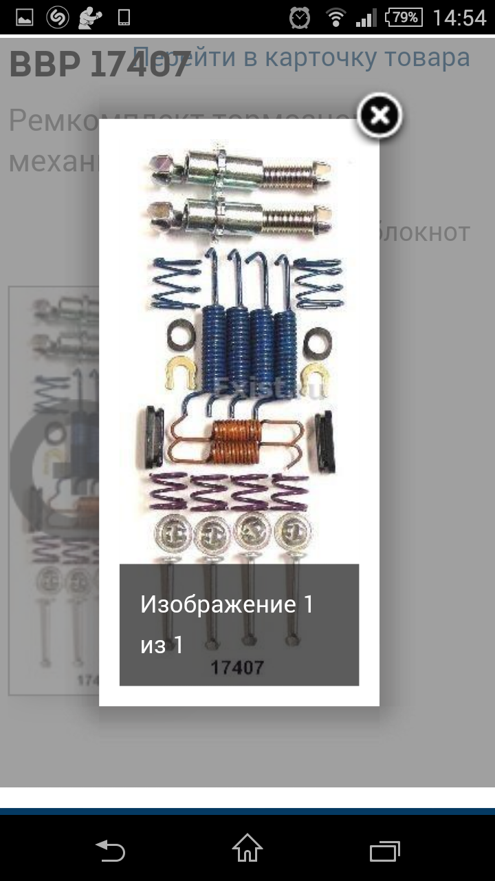

Turenuch89 писал(а):А можно номерок этого ремкомплекта?
На фото "Bbp" 17407

Подскажите еще по поводу деталей номер 1 и номер 2.У меня они вообще отсутствовали.Куда их крепить под треугольник который под пружинами верхними?
Montero 3 LTD 2000, 3.5 6G74 MPI, АКПП
daitona
Сообщения: 348
Зарегистрирован: 22 апр 2012, 06:05
Двигатель:: 3.5 6G74 MPI и 6G75 MPI
Мой автомобиль(и):: MONTERO 3 и Pajero 4 3.8 Long
Откуда: Озерки
Благодарил (а): 60 раз
Поблагодарили: 57 раз
Re: Вопрос по колодкам ручника
Сообщение daitona »
На ось

Подскажите, по установочным комплектам. Какие нужны, есть два похожих, какие кому подходят?!
По картинке в Экзисте видно, что надо первый, где две длинных и четыре коротких пружинки.
И кроме этого комплекта, новых колодок и смазки, ещё что нибудь понадобится?! Ослабил ручник, снял всё старое, зачистил, установил новое , смазал, подтянул ручник..., всё так?! :*SCRATCH*:
Или всё таки второй, brp 17407?!...
