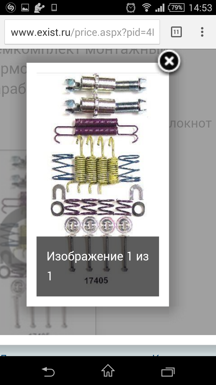

Спасибо за ответы.А можно номерок этого ремкомплекта?

На фотке рем комплект не оригинальный.С лишком гламурный тюнинг :) ..По митсу все по отдельности...Вот этот номерок глянь..должно подойти....Bbp 17389 Ремкомплект стояночного тормозного механизма....

daitona
Turenuch89 писал(а):А можно номерок этого ремкомплекта?
На фото "Bbp" 17407

Добавлено: 06 сен 2015, 20:45
Стёпка
Подскажите, по установочным комплектам. Какие нужны, есть два похожих, какие кому подходят?!
По картинке в Экзисте видно, что надо первый, где две длинных и четыре коротких пружинки.
И кроме этого комплекта, новых колодок и смазки, ещё что нибудь понадобится?! Ослабил ручник, снял всё старое, зачистил, установил новое , смазал, подтянул ручник..., всё так?! :*SCRATCH*:
Или всё таки второй, brp 17407?!...
